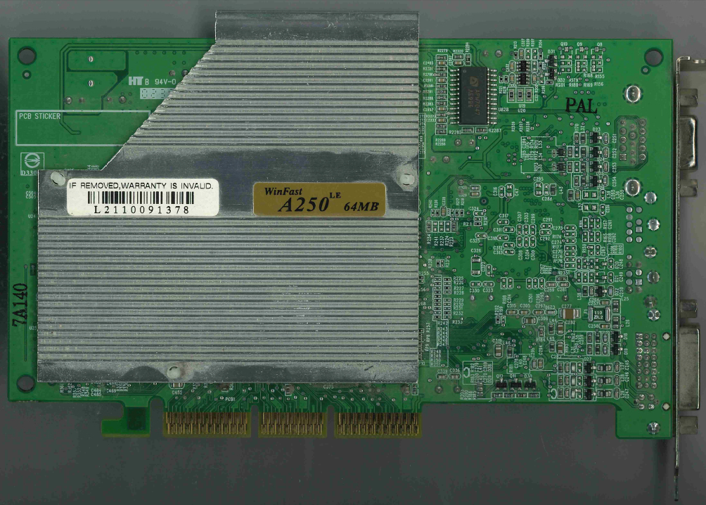

Ich habe endlich Zugang zu einem Scanner erhalten:
Sind leider nur 600 dpi, mehr kann er nicht, aber das Ergebnis ist nicht übel.
Bei einem Scanner mit 2400 oder sogar 4800 dpi sollte die Qualität vollends überzeugen.
Vielleicht könnte jemand einen Test machen, der Zugang zu solch einem Gerät hat, bevor ich mir einen Scanner kaufe, der mit 2400 oder 4800 dpi auflösen kann ? :)

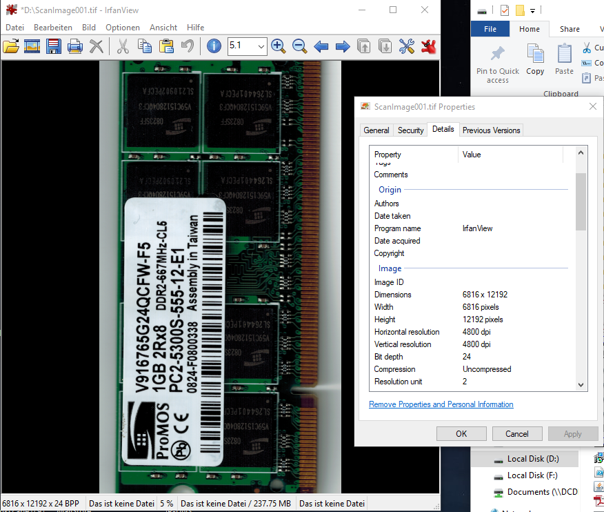

Das Problem wird eher sein, dass die Bilder wahnsinnig gross werden.

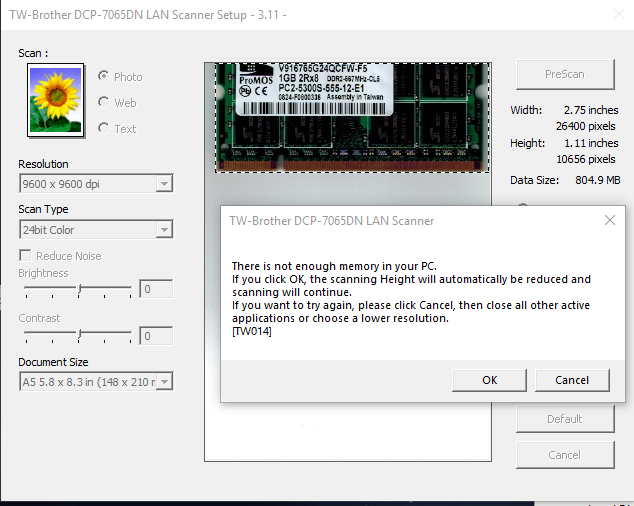

Ich habe hier ein Notebook-Speichermodul mit 4800 dpi, gespeichert als RAW, fast 245 MB.
Das liesse sich garnicht hier bei CB posten wenn es in Originalqualitaet sein sollte.
Fuer Dich lokal ist das ok.
Der Versuch selbiges Modul mit 9600dpi zu scannen schlaegt fehl bei mir. Angeblich habe ich zuwenig Speicher. Ist aber eher ein allgemeines Problem vermutlich des Twain-Treibers und Netzwerkscan.
Egal. Es waeren fuer dieses Bild schlappe 800 MB Rohdaten.
Ich finde, dass eigentlich 600dpi oder im Maximum 1200dpi wirklich genug sind.
Zu guter letzt, achte darauf das Dein zukuenftiger Scanner wirklich auch TWAIN kann. Nur mit Twain hast Du alle Einstellungen. Der Brother den ich habe, hat z.B. bei WIA nur maximale 1200dpi.
