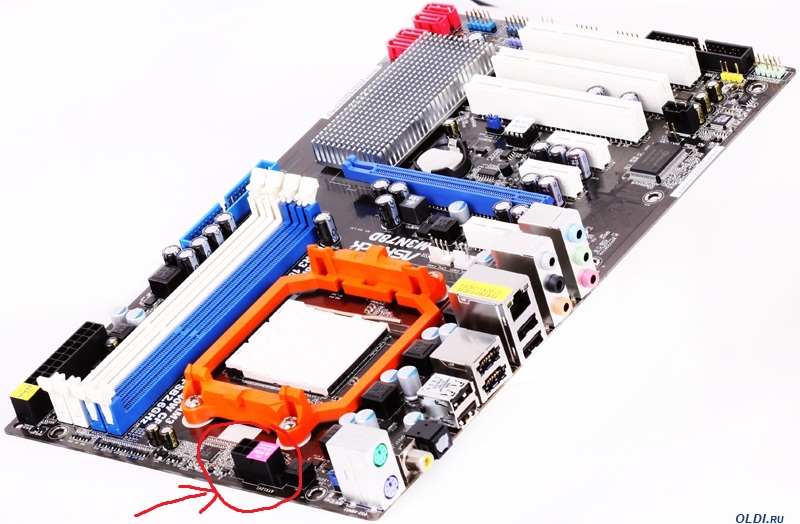

Doch, den P4 Stecker musst du anschließen. In der Anleitung steht wo, ist ein 4 poliger Stecker, meist in der Nähe der CPU.
Du musst den Stromstecker vom Netzteil für die Cpu aufs Board stecken. 0137154_1.jpg
Schau mal auf dem Bild was ich editiert hab, hoffe das hilft dir.

Wow, hab ich den Stecker glatt übersehen ^.^
Danke :)
Kommen da die 2 4-poligen Stecker rein?
Ja genau, einer sollte bei dem FX4300 reichen. Aber wenn du beide rein steckst ist es auch nicht schlimm. Auf dem Stecker steht CPU drauf.
Jaaaa!
Habe beide angeschlossen, sicher ist sicher :P
Endlich kriege ich ein Signal, Grafikkartenkühler läuft nun auch :)
