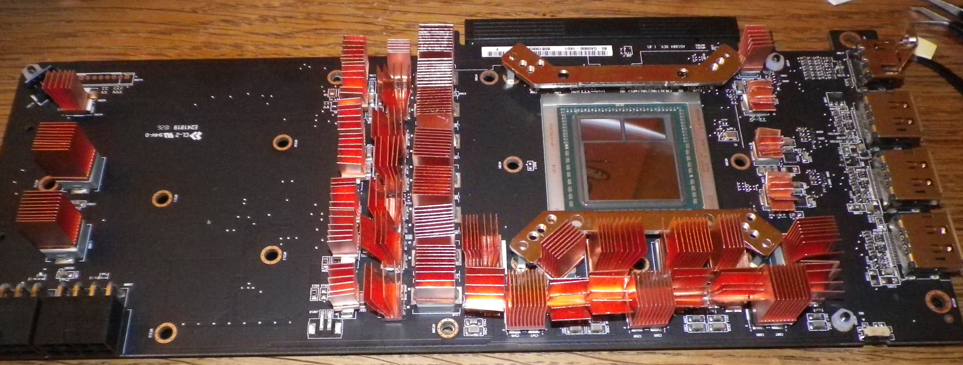

Mache ich hier bei meiner Vega56 so mit Kupferkühlkörpern.3faltigkeit schrieb:Man müsste die Platinen-Rückseite wahrscheinlich zusätzlich kühlen.
Eventuell hätte ein Ghetto-Mod bessere Ergebnisse gebracht.
In Bezug auf die Speicherkühlkörper könnte das sein, vorrausgesetzt die originalen sind "mächtiger".
Ich hatte damals im Ausverkauf die billigste Msi-Blower-Karte genommen, glaube 220,-€ und dann bissel gebastelt :-D Bin sehr zufrieden mit der Kühlleistung (alles bis auf MEM-VRM auf unter 60°C, dann gingen mir die Kühlkörperchen aus).
Wenn es die Halterungen für die neuen Karten separat zu erwerben gibt dann nehme ich meinen Morpheus auf die neue Karte mit.

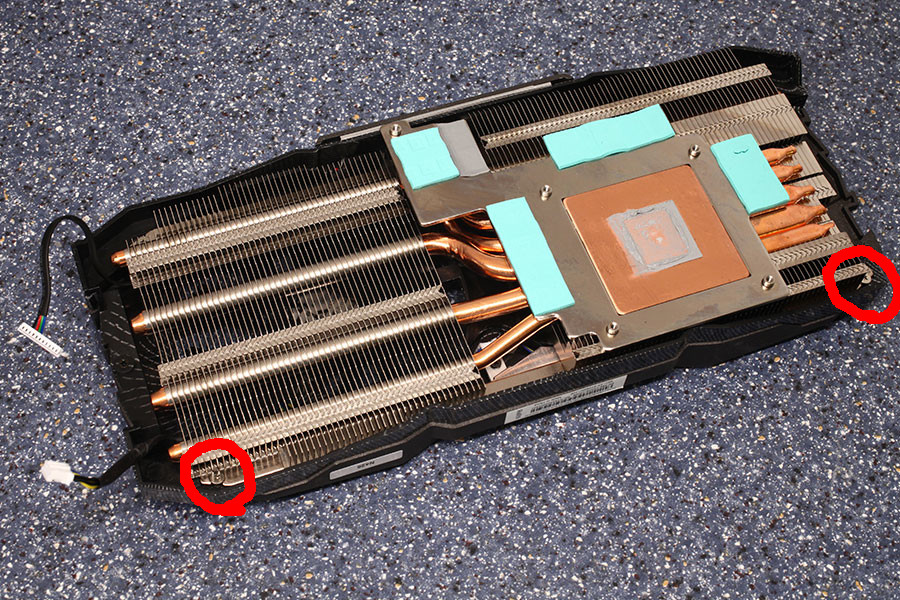

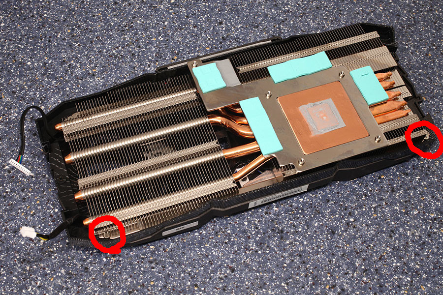

Sieht auf Bildern so aus, als wären die nur verschraubt (ist afaik auch bei fast allen Karten so):Beitrag schrieb:Wenn sich bei meiner GraKa die Abdeckung und Lüfter problemlos vom Kühlkörper trennen lassen.
(Quelle: TechPowerUp)
