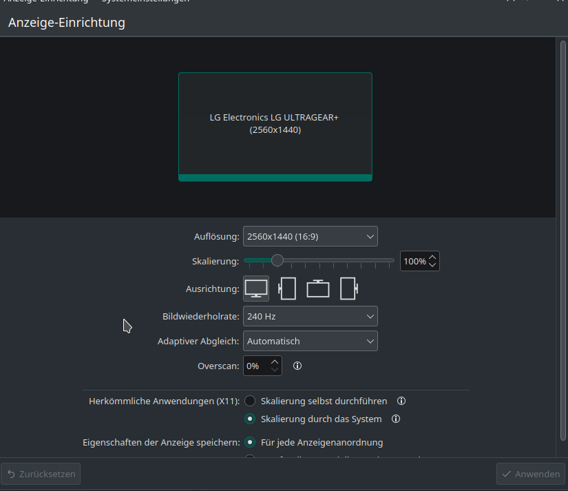

maxi_rodriges schrieb:Nichts ist da behoben.
Hatte zuletzt eine RX 580, selbst mit 60 Hz bleibt der Speichertakt oben. Früher war es nur mit 2 x 75 HZ und mit 60 ging tatsächlich. Mit den ganzen neuen Treiber aber nicht.
gerade jetzt, Discord an, Firefox mehrere Fenster und Tabs sowieso unzählige, Spotify,========================ROCm System Management Interface========================
GPU Temp AvgPwr SCLK MCLK Fan Perf PwrCap VRAM% GPU%
0 28.0c 13.0W 64Mhz 96Mhz 0.0% auto 265.0W 10% 4%
==============================End of ROCm SMI Log ==============================
Monitor 2560x1440p mit 240Hz
Ist doch genug arbeit für die GPU? Faktor 3,2 mehr wie 75Hz und die Karte taktet ganz entspannt. Und alles ist super flüssig. Ist also dabei nicht so, das etwas auseglassen werden würde.
(Die Linux Treiber sind auch von AMD geschrieben zu geschätzt ~99% .Mag gut sein, das es Patches von dritten gibt. Bei der Desktop Darstellung/Rendering geht es um Opengl. Das radv, das hier nicht benutzt ist nicht von amd ist, ist mir bekannt.)
