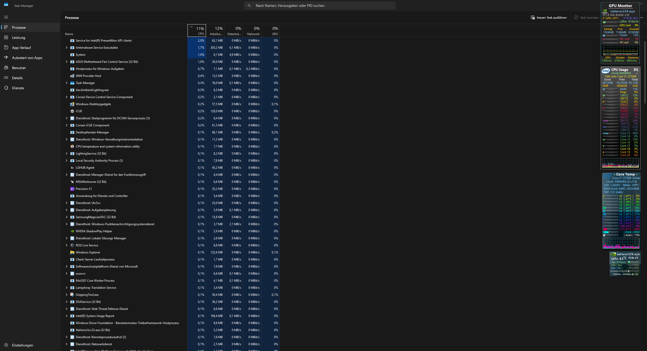

Ich habe für die Intel UHD Graphics 770 die Version 32.0.101.7026 installiert: Seit diesem Update zickt die "PresentMonService.exe" (C:\Program Files\Intel\Intel Graphics Software\) herum, diese nach gefühlt jeden zweiten Start von Windows den Task Manager als dauerhaufter Prozess mit mindestens einem ganzen Prozenzt an der Spitze aller Prozesse anführt.
Ich kenne nicht den Dienst, durch welchen dieser Prozess angestoßen wird. Am liebsten wäre mir ein Command per Batch, mit dem ich den Dienst, der dahintersteckt, unmittelbar nach dem Start von Windows über die Aufgabenplanung beenden und starten kann – wozu mir ein Dienst bekannt sein muss. Wobei es schon genügen würde, diesen Prozess automatisch beenden zu können.
Ich hoffe, das nächste Update komme schnell und behebe den Bug, der durch den obigen Treiber eingeschleust wurde.
Edit: Auch unter der Version 32.0.101.7028 bleibt jenes Fehlverhalten bestehen:

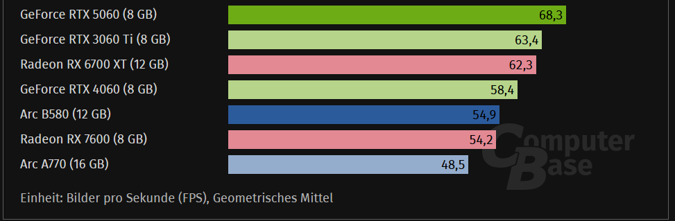

"sodass dies im Bereich der Messungenauigkeit liegt."
Wie groß ist den die Messungenauigkeit ? +-2fps ?

"Die Arc B580 ist entsprechend klar langsamer in Metal Gear Solid Delta: Snake Eater als die GeForce RTX 4060 und Radeon RX 7600. Das ist in Spielen mit der Unreal Engine 5 jedoch nichts ungewöhnliches, vermutlich ist eher eine Hardware-Limitierung in der Architektur Grund für das Abschneiden als eine fehlende Treiber-Optimierung."
