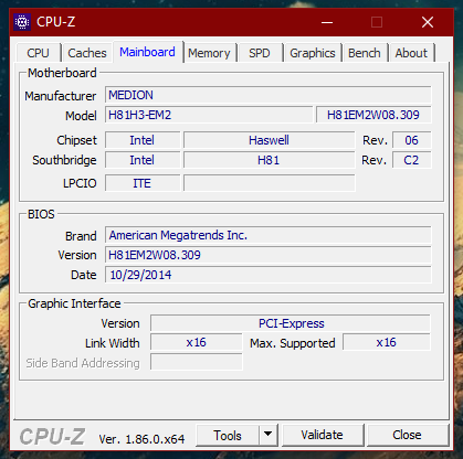

Deine PC Hardware kannst du mit demTool CPU-Z einsehen. Kannst du hier auf cb herunterladen. Mit der genauen Mainboard Bezeichnung kann man dann evtl. herausfinden ob andere Grafikkarten kompatibel sind.

Die GTX 960 ist doch sicher mit einem 6-poligen PCIe-Zusatzanschluss am Netzteil angeschlossen?
Wenn Du Dir eine 1060 mit dem gleichen Zusatzanschluss besorgst, könnte es klappen. Ein BIOS-Update für das Mainboard bereitzuhalten wäre auch noch empfehlenswert. Mit den Infos aus Deinem Screenshot kannst Du Dich auf die Suche nach dem aktuellsten BIOS begeben.
Wie oben schon geschrieben kann Dir aber niemand garantieren, dass es zu 100% klappt.

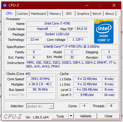

Was ist denn auf dem Board für eine CPU drauf? Reiter CPU in CPU-Z.

CPU:

Das ist doch noch ein potenter PC. Die 1060 6GB in jedem Fall mal probieren.
