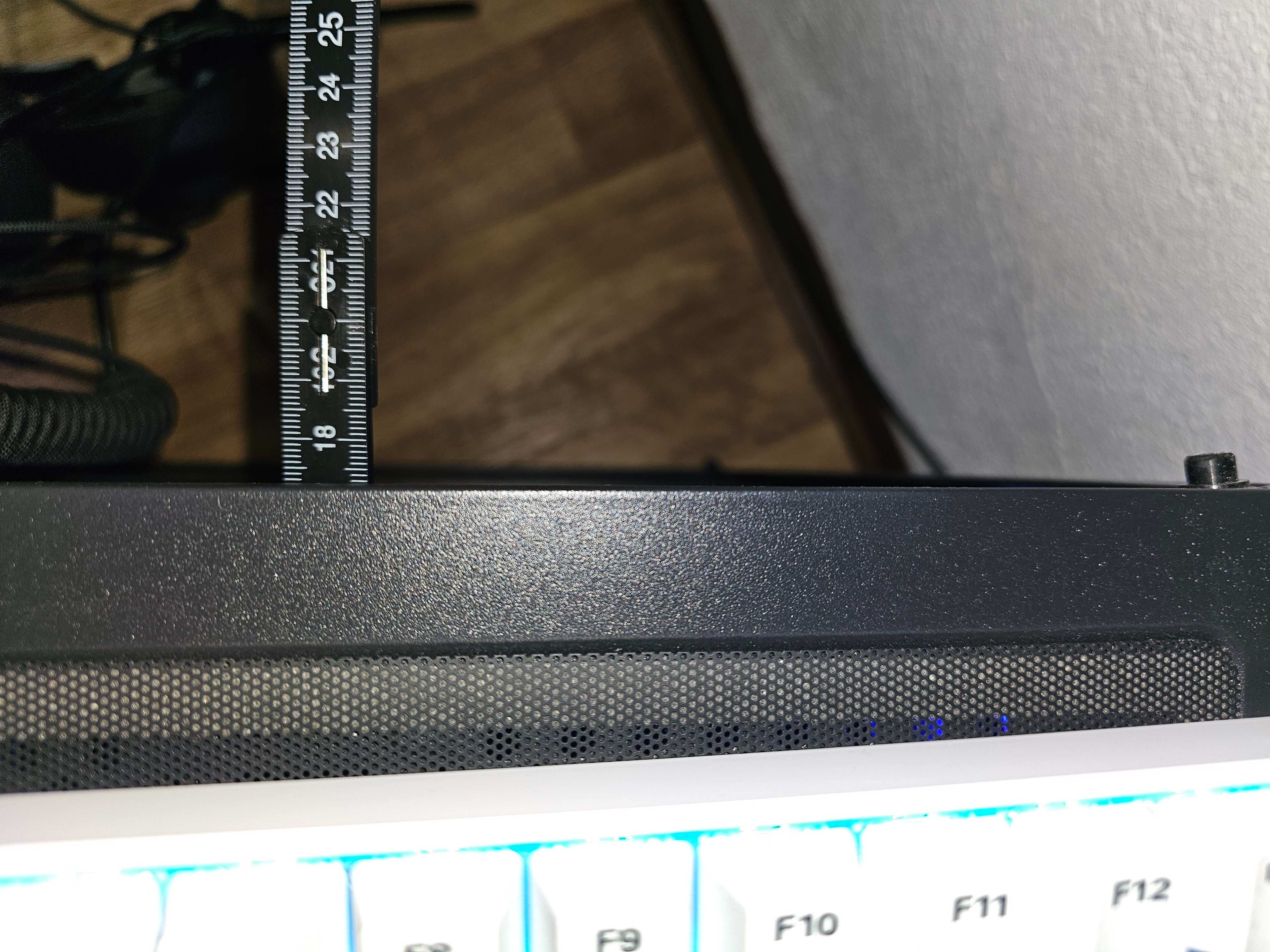

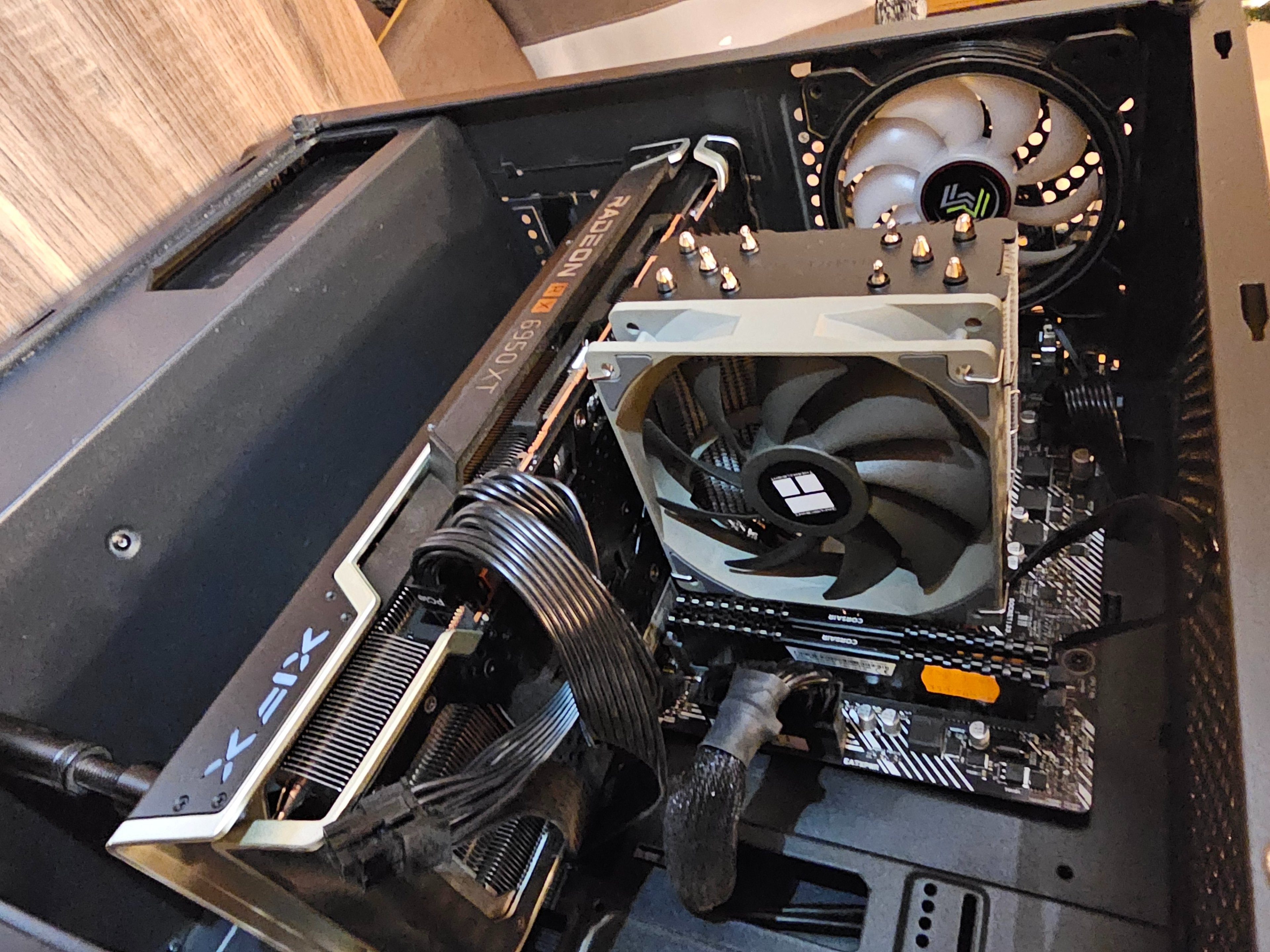

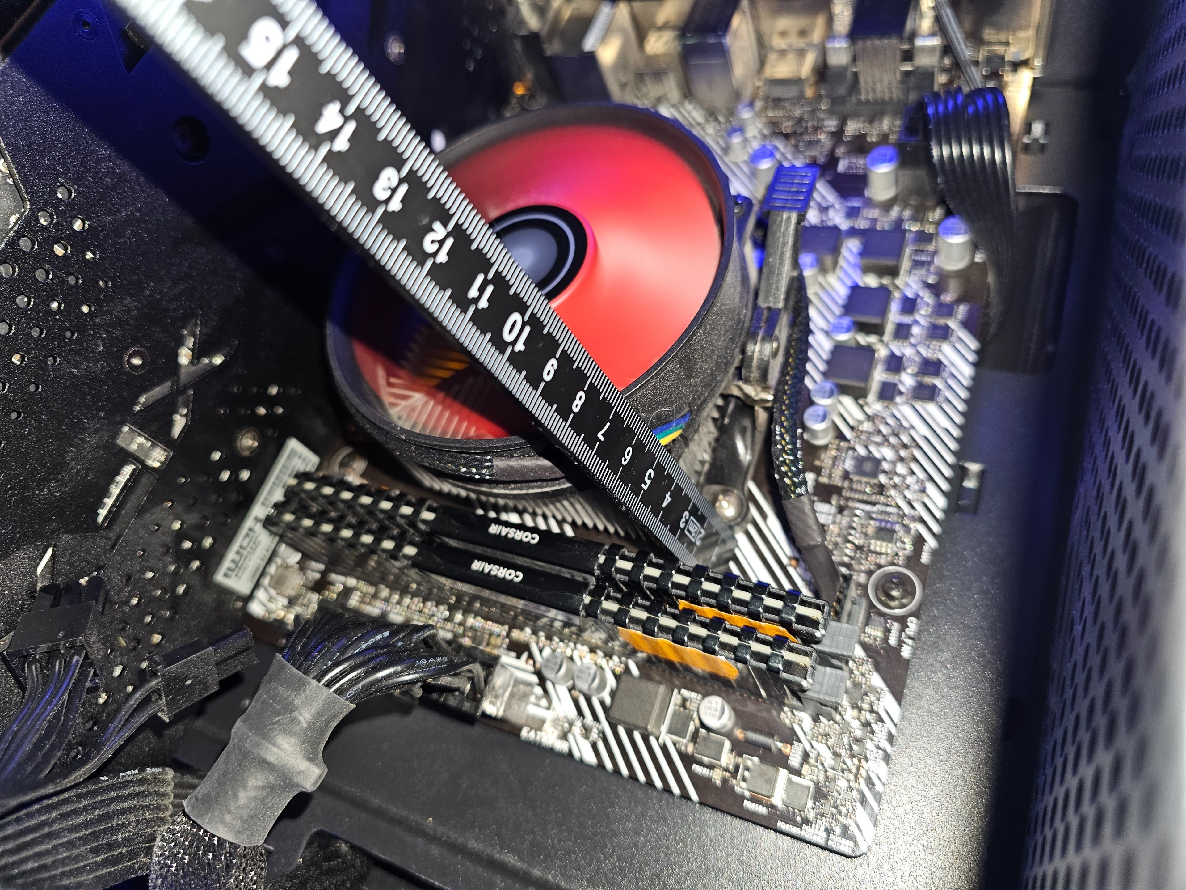

Hab jetzt nochmal gemessen direkt vom Mainboard bis Kannte Gehäuse die Scheibe wird nur aufgesetzt. Wichtig wäre vielleicht welcher Kühler sich auch einfacher montieren lässt. Muss dann denke eh die Grafikkarte ausbauen beim CPU Einbau um vernünftig Platz zu haben.

Dann scheinst du doch das Gehäuse mit 170 mm zu haben.

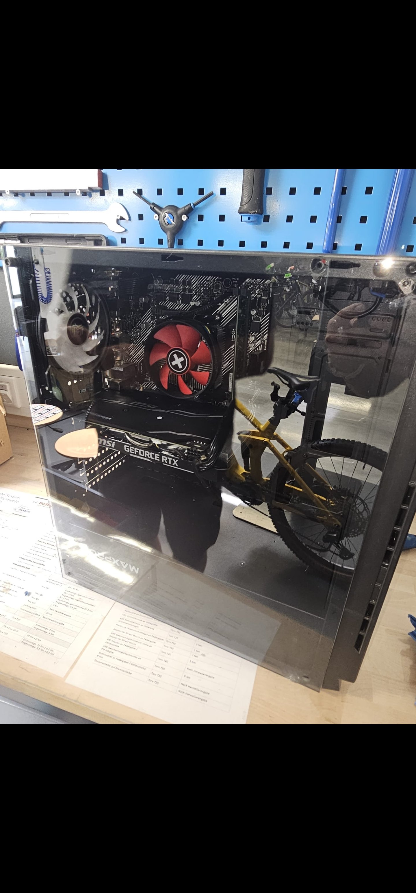

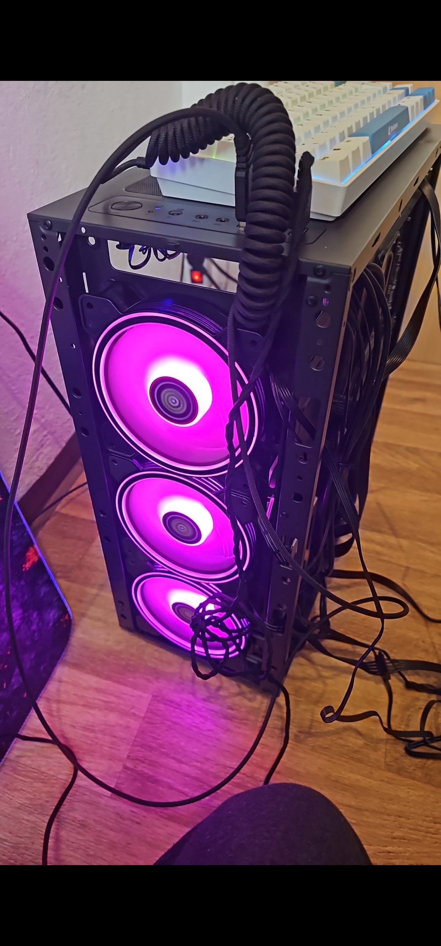

@Tarimal
Schau mal mit vorne der Front wie doof das gemacht ist. Wo soll da Kühlung her kommen. Und das Zweite Bild ist die Scheibe eingesetzt
Durch die Luftschlitze an der Seite, ideal ist das natürlich nicht. Kannst du die Scheibe an der Front oder die komplette Frontblende nicht abmachen?

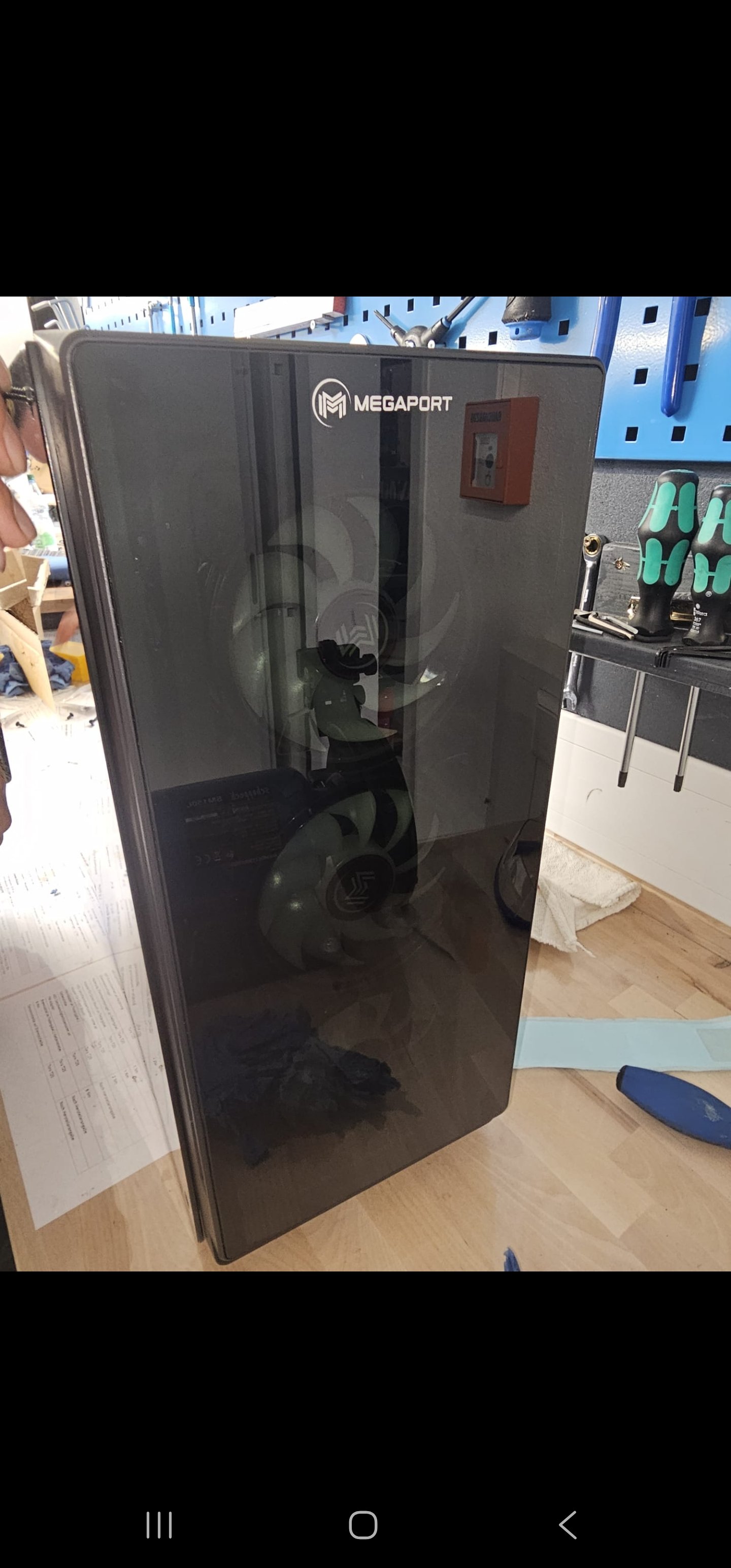

Doch die Front hab ich abgemacht komplett
Nicht auf die Kabel achten sieht sonst nicht so aus 🤣 und das Seitenteil ist sonst dran war nur ab wegen Kabel schauen. Andere Seite hatte ich bis jetzt immer offen gelassen. Will ich aber dann wieder einbauen und nur vorn ab lassen

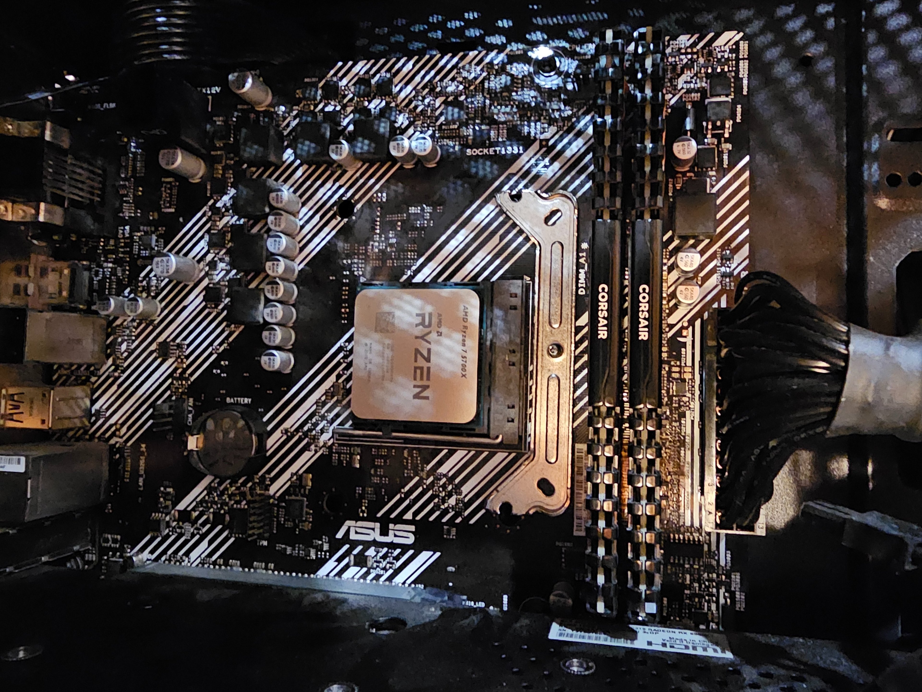

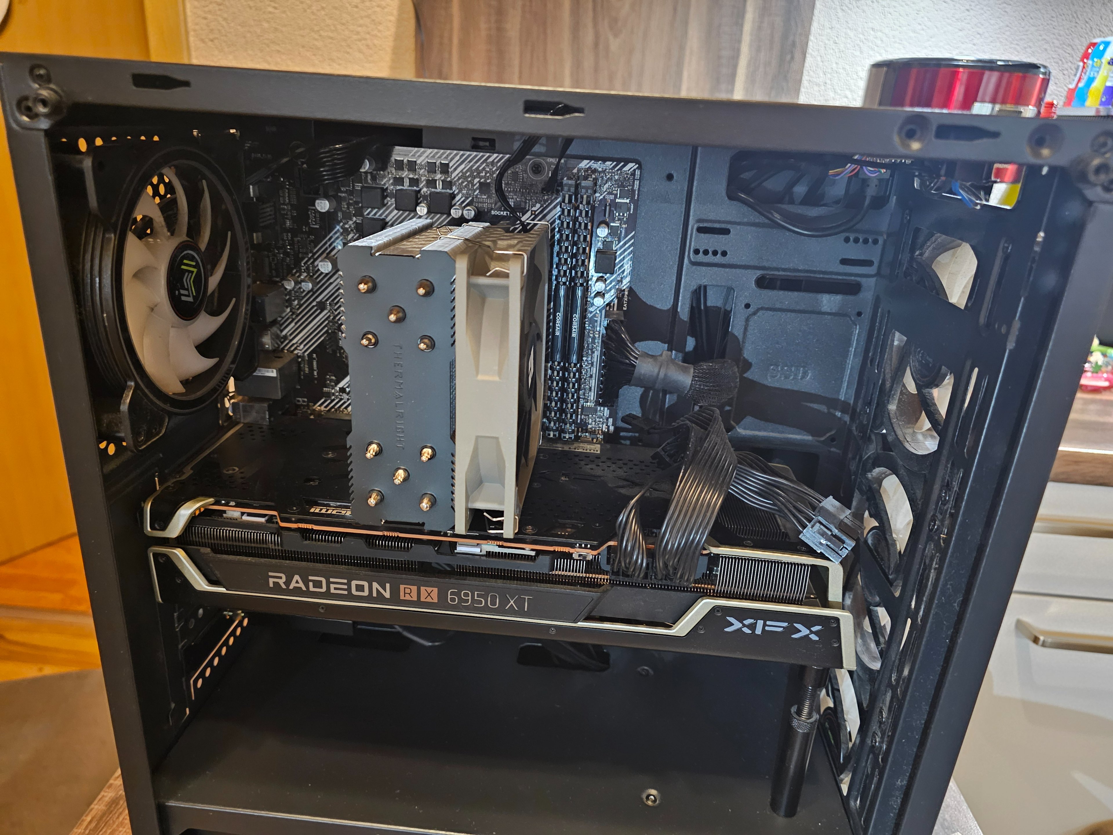

Es ist soweit wobei ich trotzdem die Scheibe abgelassen habe finde die Schrauben nicht wegen fest machen muss ich mal schauen
Ansonsten Performance Schub muss aber in Ruhe testen war schon aufregend das einzubauen!! 😎💪

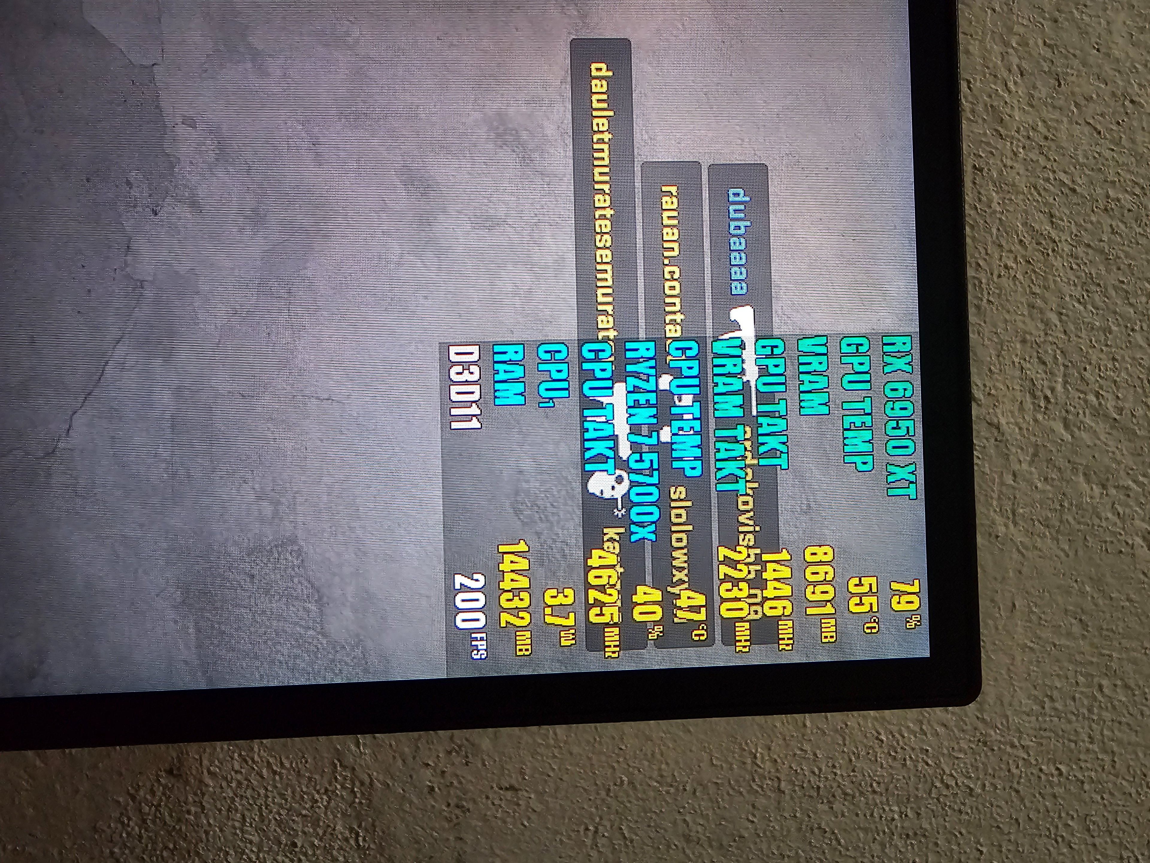

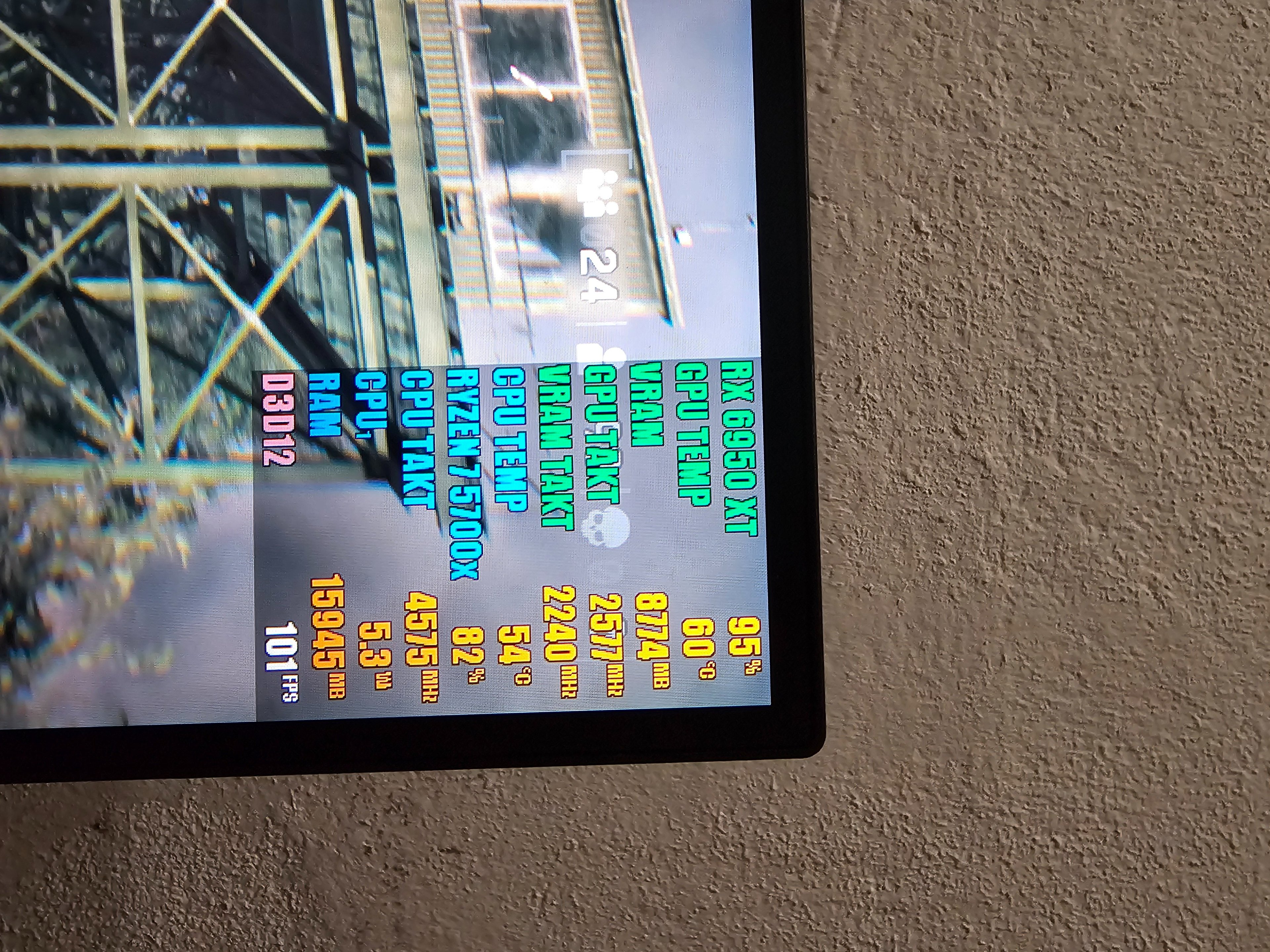

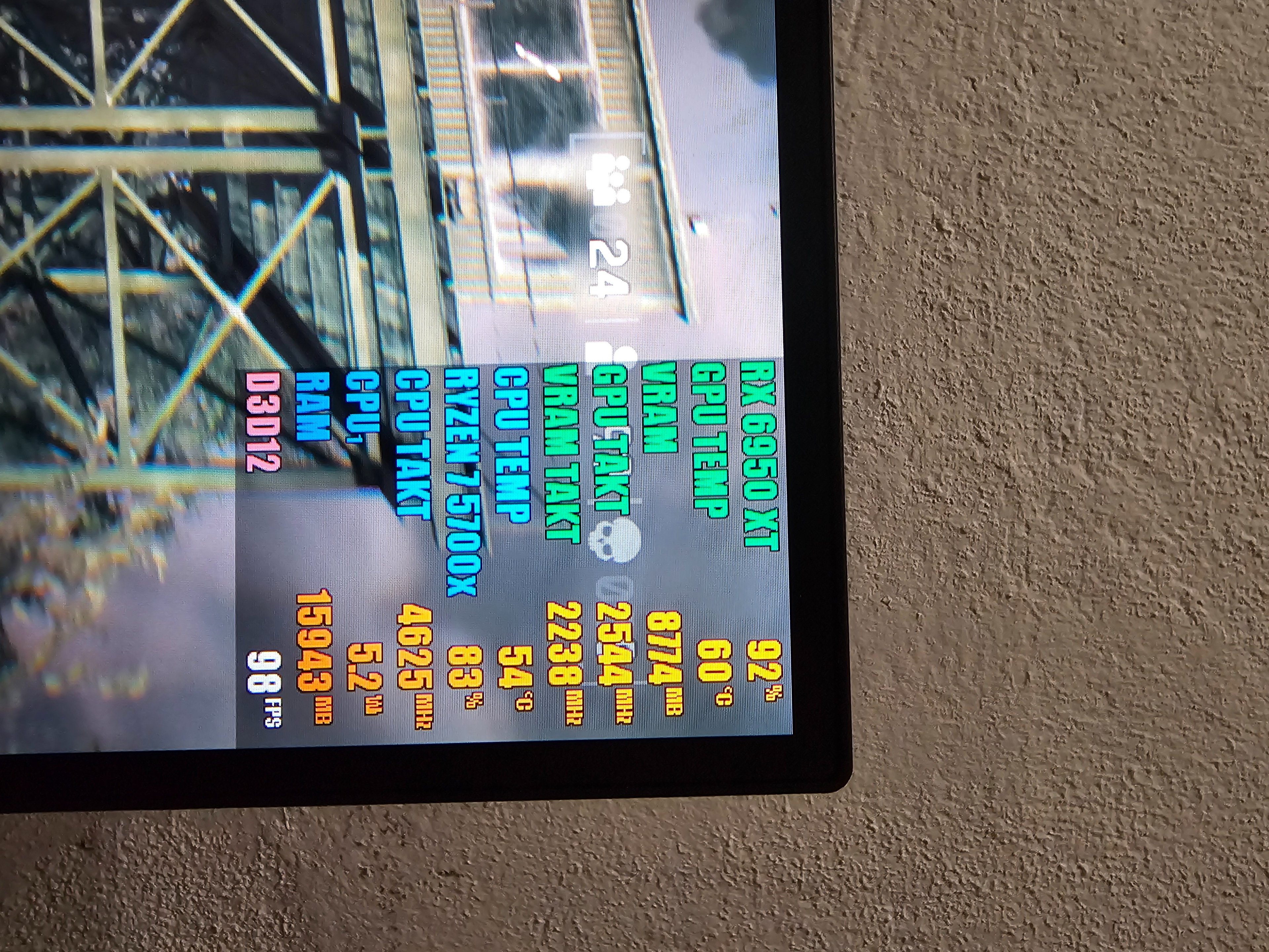

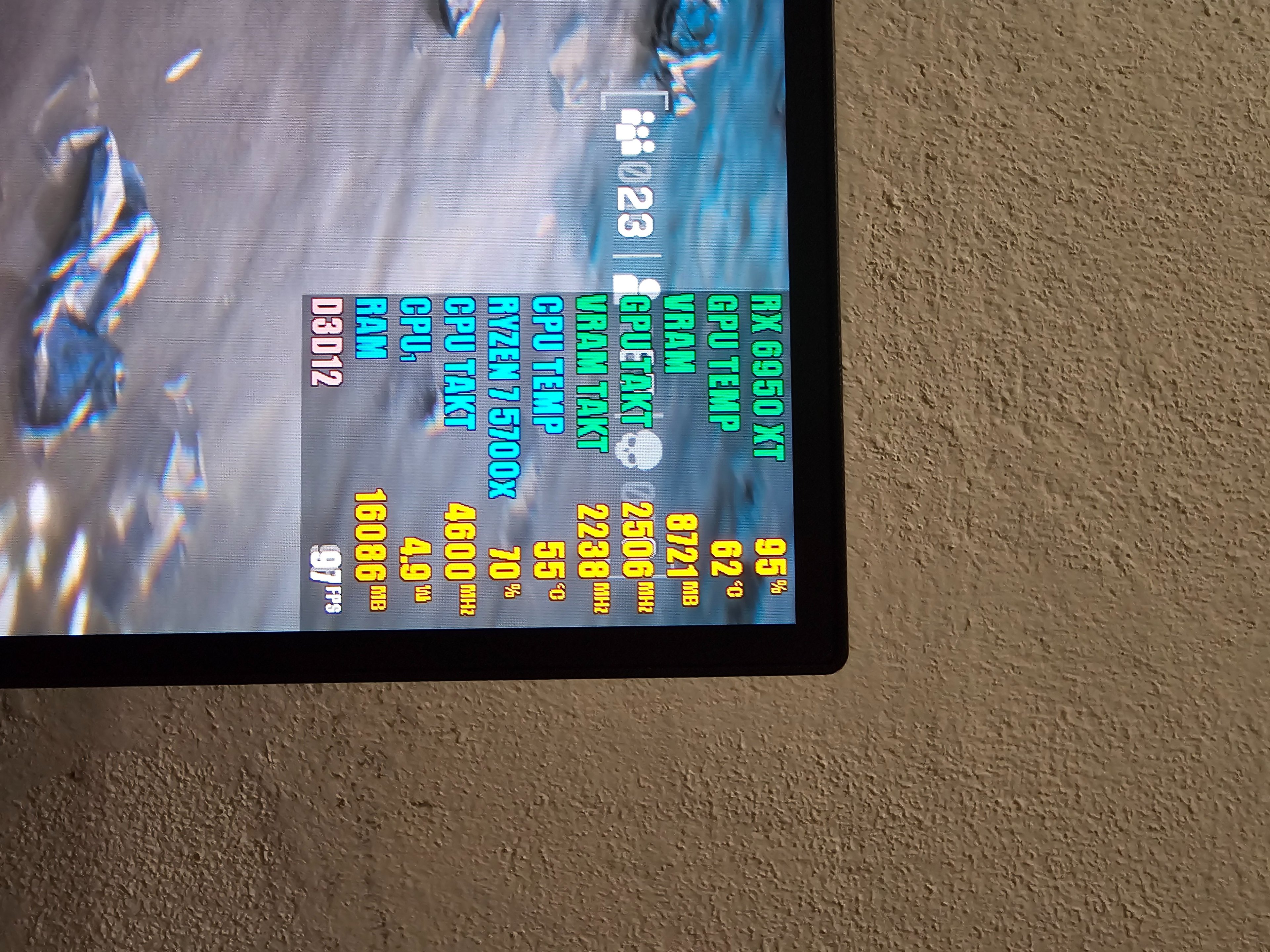

Hier mal Bilder von Battlefid 6 Redsec auf Hoch passt das soweit? Und eins von CS2 dauerhaft 200 Frames ohne Vsync dann rauf auf 250+ muss noch weitere Spiele testen bin aber froh das es so gut läuft. Bei Hogwarts Legacy von 90-100 Frames auf 140 alles auf Ultra
Temperaturen scheinen auch zu passen hab in der Mitte ne Erbsengrösse MX6 drauf gemacht war mir am sichersten. Und denke das passt soweit 🤘😎 bin echt bissl stolz auf mich 😊🥳

so mal kleines Fazit man merkt schon den Unterschied hab jetzt mal Battlefield 6 Redsec getestet und dort komme ich auf Ausgeogen eingestellt was Grafik angeht auf 110 Frames etwa das schwankt aber teilweise worüber ich staune habe weiterhin die Front ab und auch die Seite und hatte ne Maximal Temperatur der CPU bei 58 Grad das ist Top denke ich. Und von der Auslastung der CPU waren es meistens von 75-88 alles dabei aber Battlefield ist auch extrem CPU lastig.
