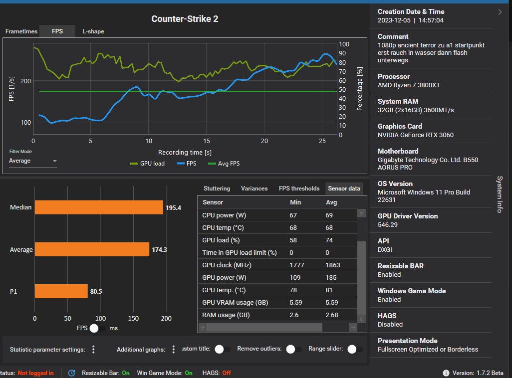

achja fps cs2
rtx4070ti super potenziell cpu limitiert bei 300fps
Das wäre die ancient map die am forderndesten ist der Rest hat noch mehr cpu limits
