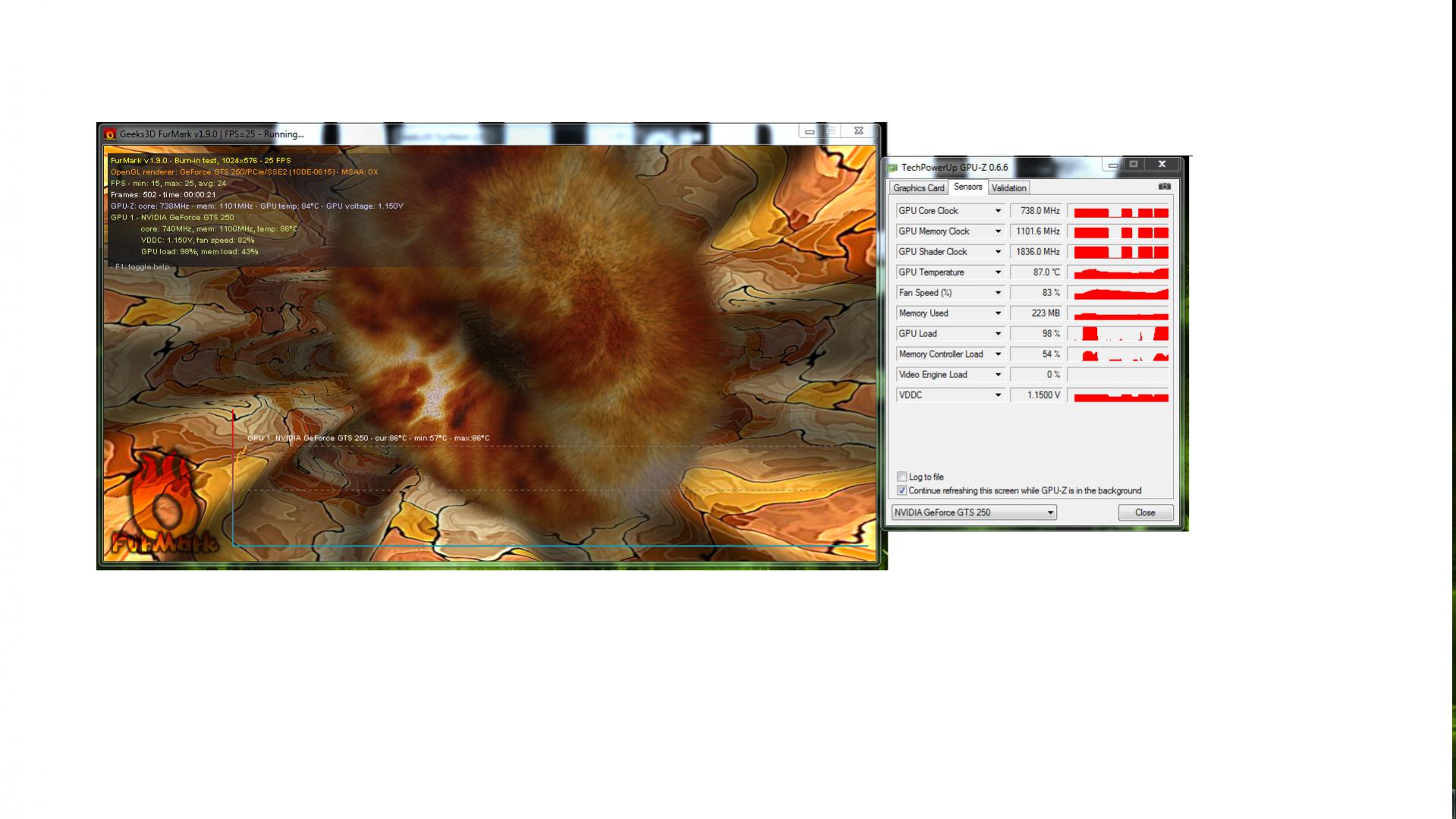

Also hier ein kleines foto , als er bei 87 ° ankam habe ich abgebrochen das hört sich an als würd der Pc gleich hochgehen .

brauchst nicht extra einen bench zocke einfach bo2 für 10min und dann schau nach den temps wennst unter 90° bleibst dann pasts;)
gerade gesehen das du 86° hast das ist normal für eine graka.
ich mag CB schrieb:
brauchst nicht extra einen bench zocke einfach bo2 für 10min und dann schau nach den temps wennst unter 90° bleibst dann pasts;).
...:stock:
B2T: Ja, wird wohl die WLP sein. Gibt genügend Anleitungen im Internet (auch YouTube) wie man die austauscht.
LG
Ich würde nicht allzu viel auf Benchmarks geben. Diese lasten die Grafikkarte konstant zu 100% aus und dabei ist es klar, dass die extrem heiß wird. Da wird auch meine teilweise über 90°C warm, in normalen Spielen aber nicht mal 80°C.
Lass einfach GPU-Z beim Blops 2 spielen laufen (10 Minuten reichen) und schau dannach, wie warm die Grafikkarte wird. Alternativ kannst du nach einem Programm mit Ingame Overlay suchen, bei dem die Temperatur z.B. oben rechts in der Ecke im Spiel angezeigt wird.
