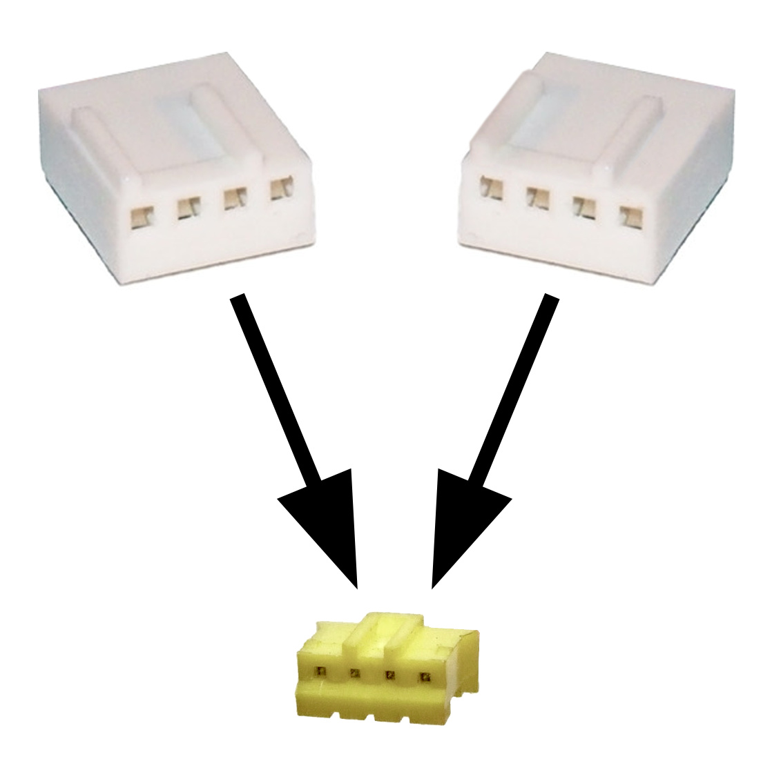

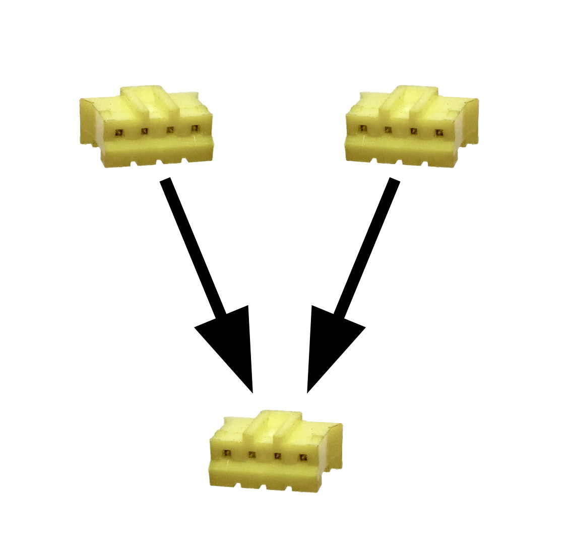

@jackiEE
Es wird ein Y/Splitter-Kabel für die Micro JST PH Variante benötigt, nicht für die Molex-Version:
Tom Keller schrieb:
Link Nummer 1 löst mein Problem und ist auf dem Weg zu mir.
Bei den anderen Vorschlägen stehe ich vor dem Problem, dass ich zwei Adapter benutzt habe, aber die Grafikkartenlüfter nicht in die größeren 4-Pin PWM Gehäuselüfterstecker bekomme ;)
