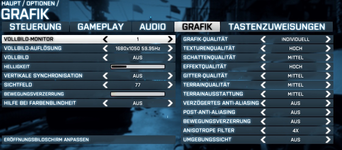

Auf welchen Einstellungen zockst du BF3 ED40?
Das Ganze wäre doch mal ´ne Umfrage wert... würd mich doch jetzt auch mal interessieren, auf welchen Windows man Battlefield 3 problemlos laufen läßt.

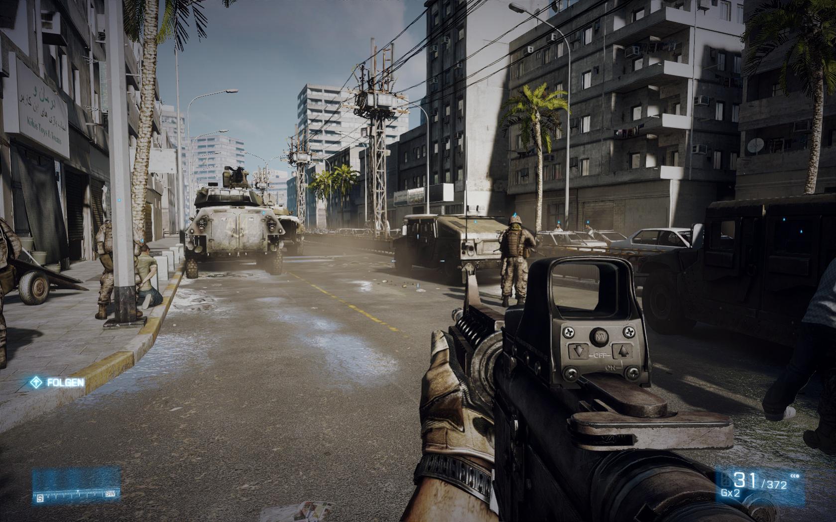

Mein realtiv dürftigen Einstellungen: siehe Bild
Wenn man BF3 noch nicht in voller Pracht gesehen hat, kann man damit leben ;)
Das 2. Bild liegt bei 30 Frames. Insgesamt hab ich im Spiel 25-40 fps. Im MP nie unter 30
Trotzdem hab ich mir gestern den Core 2 Quad Q9550 gebraucht gegönnt und hoffe auf ein kleines bischen Schub. Vor allem im SP mit den ganze Ki-Gegnern
