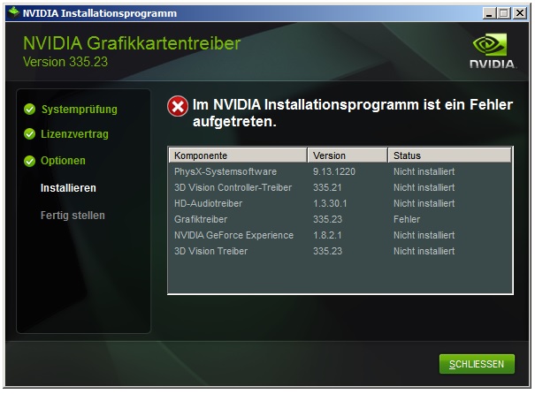

Mal wieder hab ich das Gefühl das irgendwas gerade falsch gelaufen ist. Ich wurde so eben von meinem Geforce Experience darauf hingewiesen dass ein neuer Treiber verfügbar sei. Gleich runtergeladen und installiert als ich gemerkt hab dass im Hintergrund noch ein Spiel am laufen ist. Bevor ich das jedoch schließen konnte passierte folgendes: Mein Bildschirm wurde kurz schwarz, das Geräusch was kommt wenn man etwas ein und aussteckt ertönte (bis dahin ja nichts ungewöhnliches) als ich allerdings wieder ein Bild bekam war die Auflösung auf 800x600 gestellt #, in der Task Leiste erschien das Fenster "Treibersoftware wird installiert" und in Geforce Experience erschien das Fenster "Im Nvidea Installationsprogramm ist ein Fehler aufgetreten". Nachdem die Treibersoftware dann von Windows installiert wurde war das Bild wieder normal..der Treiber aber nicht installiert. Also auf "Erneut versuchen" gedrückt mit dem selben Ergebnis. Daraufhin hab ich mir den Treiber manuell von der Nvidea Seite geholt. Hab versucht den dann zu installieren woraufhin das Bild im Anhang erschein. Also hab ich den Pc neu gestartet und wollte das gleich nochmal testen jedoch konnte ich nach dem Neustart nichts mehr drücken...der Desktop konnte nicht angewählt werden und ich konnte auch keine Programme öffnen. Jetzt hab ich den Pc mal aus gemacht und gewartet und bin jetzt hier gelandet da ich das jetzt nicht nochmal testen wollte..kann mir irgendjemand erklären was zum teufel da gerade passiert ist?

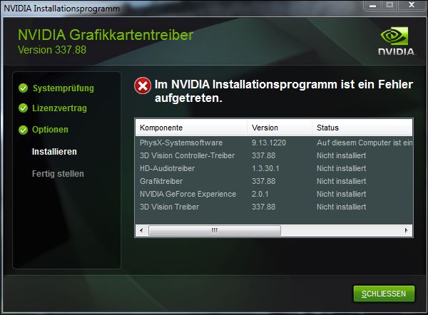

Das war das Ergebnis:
Ich komme auch nicht mehr weiter .

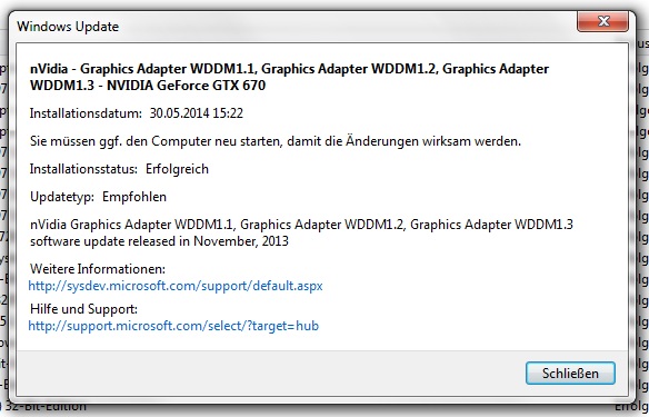

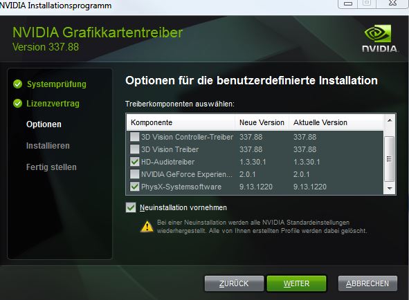

Ich habe noch einmal im abgesicherten Modus das Programm durchlaufen lassen das "Mekkes" weiter ober verlinkt hat. Nach dem Neustart habe ich dann das installiert was das Windows-update mir angeboten hat. DAs ging dann auch ohne Probleme und ich sollte neu starten. Das habe ich auch sofort gemacht und alleine schon am Geräusch der beiden Lüfter auf meiner GraKa konnte ich beim booten hören das ein funktionierender Treiber installiert ist. Dann habe ich noch einmal eine benutzerdefinierte Installation von Treiber 335.23 vorgenommen und es ging auch.
Da ich z.Z. eh zu über 90 % auf PS3 und PS4 zocke, werde ich erst einmal den neuen Treiber nicht probieren. Etwas Angst ist aber auch dabei das das System wieder verrückt spielt.
Zur Info noch diese Systemangaben von mir: Win 7 Ultimate 64bit; MSI GeForce 670 GTX Power Edition.
@joschijogi:
Ich würde es so auch einfach mal probieren wenn Windowsupdate unter Win 8.1 auch so etwas zum installieren bei dir anbietet. Schau mal in die angehängte Grafik.
@heinz, danke für den Tip, aber soweit kommt man mit dem Fehler erst gar nicht. Bevor man nur iwas auswählen kann, schreibt der Treiber den Fehler und es lässt sich nichts auswählen. Mich würd echt interessieren woran das liegt.
