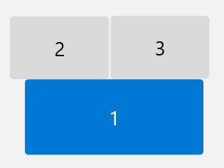

Aber brauchst du auch 2x4K @ 320Hz 2xFHD @320Hz für die Arbeit? Vielleicht reicht es ja z.B. schon die Refresh-Rate zu halbieren. (Falls es am Ende daran liegt).
Neben dem Test eines Dual Monitor-Setups zum Ausschlussverfahren. Was ist das für ein USB-C Adapter? Ist da auch ein direkter Anschluss möglich?
Ich würde (zum Testen) auch mal den TV abstecken, nicht dass der bei der Aushandlung am Ende reinfunkt.
Edit: Sehe grade die AOCs sind solche DualMode Monitore. Also laufen die gerade auf FHDx320Hz?

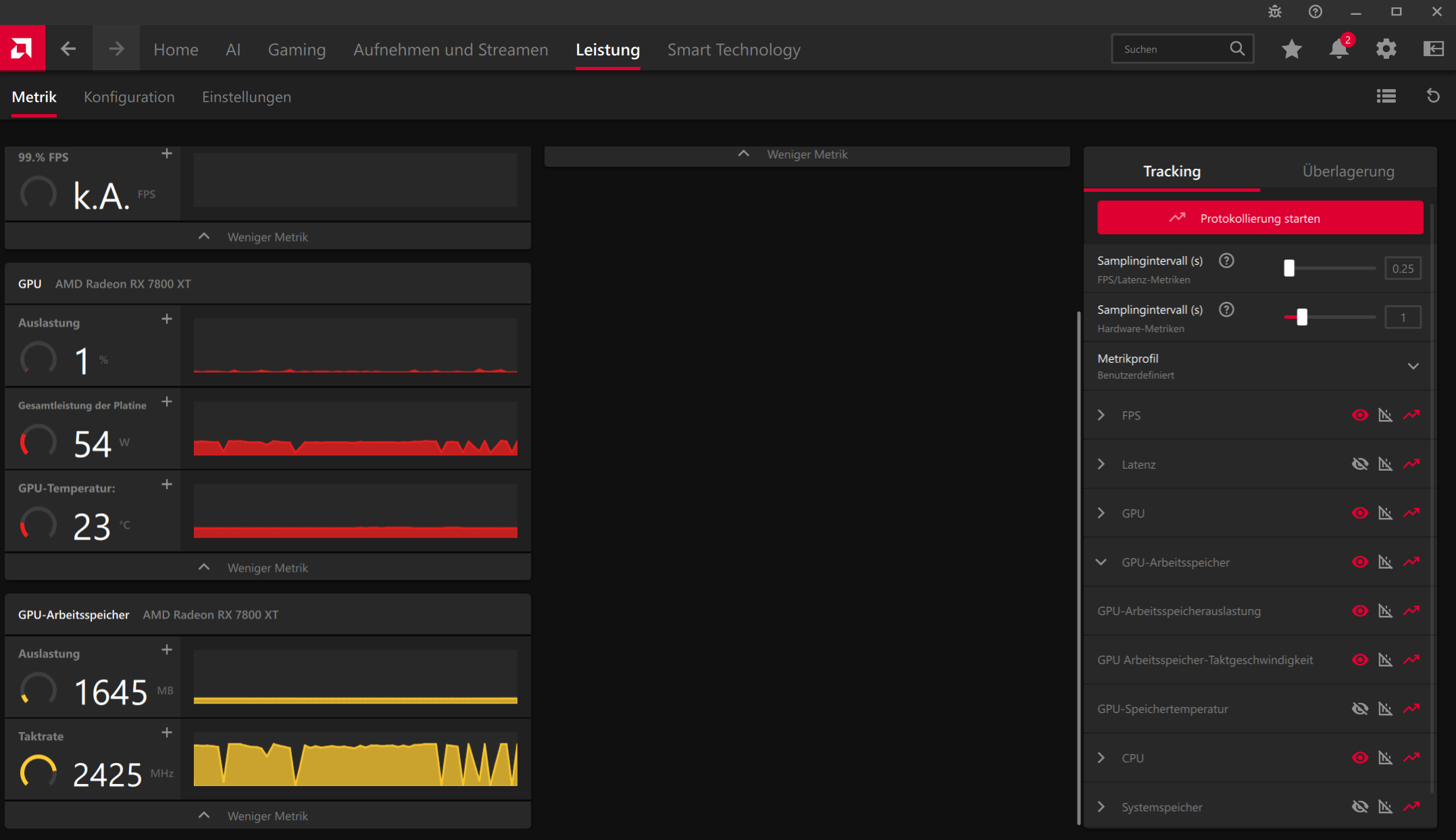

3. Im AMD Treiber schauen ob der GPU Speichertakt im Idle das heißt ohne Programme die im Hintergrund laufen, auch ohne Browser unter 100 MHz ist.
Soll nämlich bei der 7000er Serie ein Hardwarebug geben das der Speichertakt nicht runter geht. Bei mir im Bild ist er jetzt bei über 2000 MHz liegt aber am Browser der geöffnet ist.
