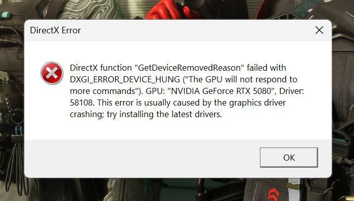

Gestern neue GPU bekommen, wie oben gelistet. vorher ne 4080 Ventus von MSI gehabt. Treiber (Reiner Grafiktreiber) deinstalliert, GPU aus und eingebaut, etwas getestet und erstmal alles gut. aber wenn ich bei BF 2042 im hauptmenü stehe kommt hin und wieder diese meldung (siehe anhang). wenn ich ein game nach dem anderen starte, wie gestern abend, passiert das nicht, aber im haupmenü (meist wenn ich mal paar minuten afk bin) crasht das game mit dieser meldung.
tatsächlich noch keine, weil ich nicht sicher bin, woran es liegt.
edit: tritt bis jetzt nur bei BF 2042 auf. Kindom Come Deliverance 2, Tempest Rising ohne probleme.

Da steht man solle den neuesten Grafiktreiber installieren, da du den schon installiert hast installiere mal einen älteren, evtl. macht der neueste wieder Probleme (gab ja in den letzten Monaten viele Probleme mit den Nvidia-Treibern...)
Vllt. mal mit DDU den Treiber runterhauen und dann nach dem Neustart neu installieren..

Diesen Fehler hatte ich auch, aber nur bei BF2042. Andere Spiele liefen einwandfrei.
Ist ein bekannter Fehler bei Blackwell-GPU's mit BF2042.
Ich hatte den Fehler mit meiner RTX5080 bei den 3 letzten Treibern.
Erst der 577.00 von NVIDIA ist auch bei BF2042 stabil.
Seitdem habe ich keine Crashes mehr....

so nach vielen runden nicht einen crash, eben 2 kollegen beigetreteten und im hauptmenü wieder nen crash
es crasht mit der fehlermeldung auch nur, sobald ich im hauptmenü in einer gruppe stehe, hatte ich mit der 4080 nie. echt seltsam. eben das game 1.5h angehabt, war "afk" nicht ein crash.

also ich hatte es vorhin mit 581.08 wieder einmal, als ich kollegen beitrat. 581.15 eben installiert, bis jetzt nix.
hat aber jetzt auch wieder knapp 2 tage gedauert bis es auftrat. mit der 4080 hatte ich das nie.
kann man denn 1. 100% davon ausgehen das es ein treiber problem ist und 2. 100% ausschließen das es nicht an der gpu liegt?
habe auch gelesen das dies auch bei übertakteten GPUs auftrifft, was ich ja zumindest von meiner seite nicht gemacht habe, sie ist ja von MSI übertaktet. mir ist halt wichtig das es wirklich nur ein bf 2042 problem ist. GPU ist neu, zurückgeben könnte ich sie ja noch.
