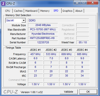

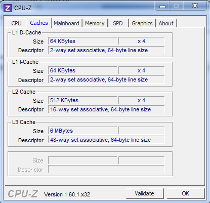

ich habe nicht nur die GraKa, sondern alle Hardware mal ausgetauscht.
SSD ist keine drin. Die Treiber von der GraKa sind Up to Date.

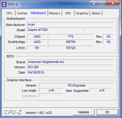

Mainboard bin ich mir nicht sicher, hab aber da auch keine Erfahrung bezgl der Treiberaktualisierung.

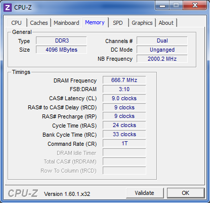

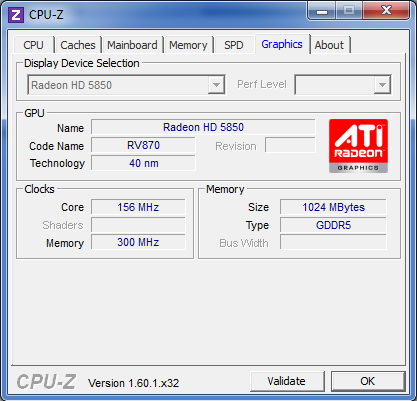

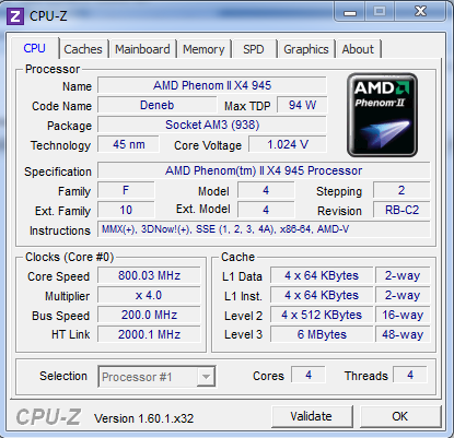

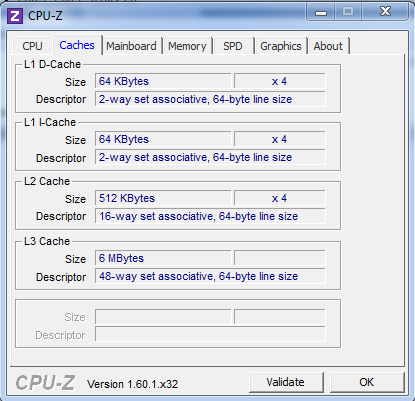

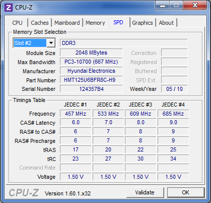

Die Bilder sind im Anhang.
Grüße

du mußt erst mal im BIOS die "Command Rate" der DRAM Einstellungen auf 2T bzw. 2N setzen.
Leider gibts für dein Mainboard kein funktionierendes BIOS Update, das iwelche Fehler beheben könnte.
Wenn du willst kannst du die Screenshots wieder entfernen.

ich würde auch mal die vermutung äussern, dass es entweder der ram-speicher ist oder die grafikkarte bekommt zu wenig strom. besonders bei komplett-systemen und auswechseln der hardware häufig der fall.
ram-riegel: pc abstellen, nur ein ram-riegel im pc lassen. starten testen. sollte es gleich beim ersten abstürzen: pc abstellen, ram-riegel rausnehmen, anderer als einziger rein, starten testen....
funktioniert es mit einem: sind alle riegel identisch? falls nein, kauf dir ein kitt. falls ja, teste alle riegel mit memtest86 (gibt es im internet oder auf rettungs/notfalls-cd, gratis runterladbar)
ansonsten versuche es mit einem qualitätsnetzteil (z.b. kollege ausleihen oder pc unter den arm klemmen und im pc-laden austesten lassen)
Also ich hab jetzt mal Memtest durchlaufen lassen (2 Passes, etwas mehr als ne Stunde) und in der Zeit hat es keine Fehler gefunden.
mit allen riegeln drin?
