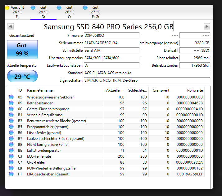

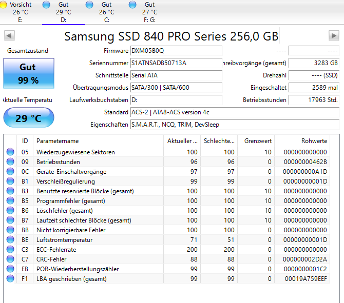

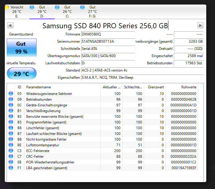

CrystalDiskInfo sagt dass jene SSD (Samsung SSD 840 PRO Series 256,0 GB) noch 99% in Ordnung ist. Jedoch kann ich im Explorer nicht auf sie zugreifen ohne dass sich der gesamte PC aufhängt. Wenn ich während des Lags die SSD abziehe funktionert sofort alles einwandfrei.

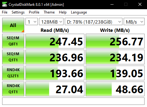

Das komische ist aber, dass ich sie über CrystalDiskMark ganz normal benchen kann?!

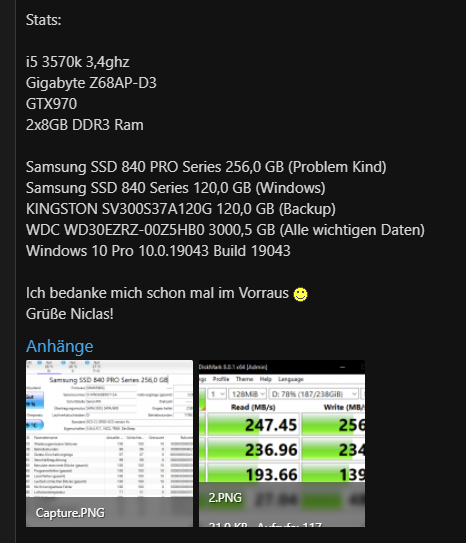

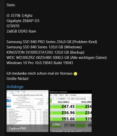

Stats:
i5 3570k 3,4ghz
Gigabyte Z68AP-D3
GTX970
2x8GB DDR3 Ram
Samsung SSD 840 PRO Series 256,0 GB (Problem Kind)
Samsung SSD 840 Series 120,0 GB (Windows)
KINGSTON SV300S37A120G 120,0 GB (Backup)
WDC WD30EZRZ-00Z5HB0 3000,5 GB (Alle wichtigen Daten)
Windows 10 Pro 10.0.19043 Build 19043
Ich bedanke mich schon mal im Vorraus :)
Grüße Niclas!

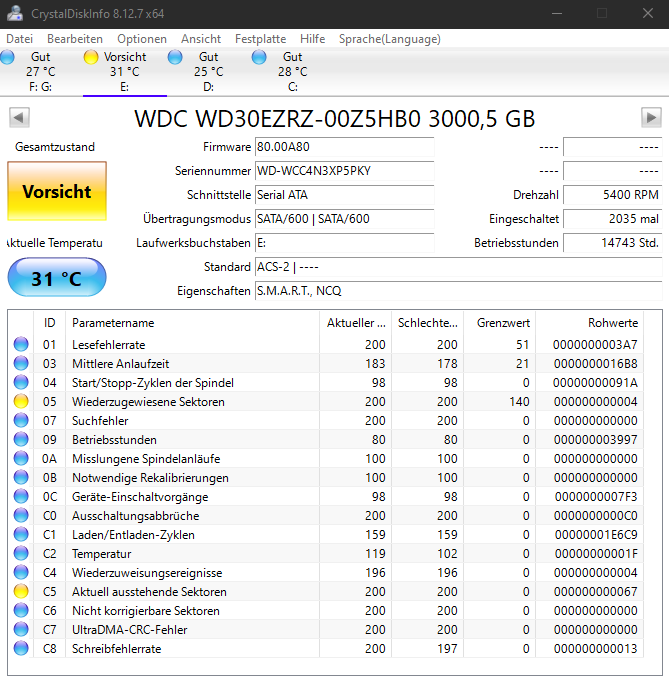

Schau Dir zusaetzlich das Laufwerk E: an, was da schon Gelb gekennzeichnet ist.
Reaktionen: Asghan und sebbolein

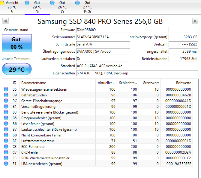

Perfekter Zustand bei 2D2A CRC Fehler ... also 11k ...
Anderes SATA Kabel nutzen ... andere SATA Buchse nutzen.
so sieht "perfekt" aus .. für das Alter...
Reaktionen: Dr. McCoy

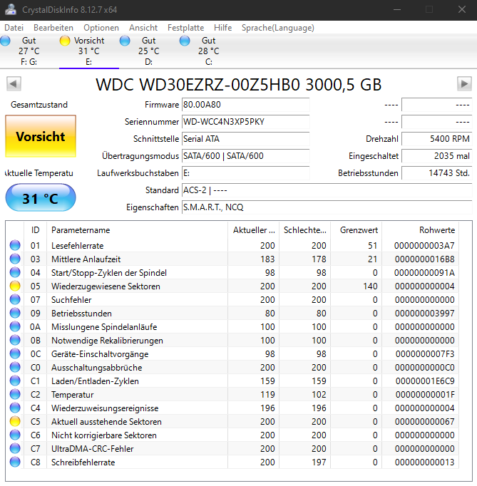

Bezüglich der E Platte mache ich mir auch sorgen. Vielleicht könnt ihr mit den Smart Werten mehr anfangen als ich und mir sagen ob ich mir ne neue besorgen soll...

Da wir hier bereits Wiederzugewiesene Sektoren haben (wenn auch nur vier), und im Hintergrund nochmal über 100 schwebende, schlage ich vor, dass Du, falls auf dieser HDD wichtige Daten liegen, die noch ungesichert sind, jetzt erstmal sofort Kopien dieser Daten auf externe Datenträger durchführst.

Und hier sind viele (11562) CRC-Fehler zu sehen.
Und das ist auch wahrscheinlich der Grund für dieses Verhalten, außer …. (siehe weiter unten *). Da stimmt was mit dem SATA-Kabel oder den Kontakten nicht. Kabel tauschen und/oder Kontakte mit Alkohol reinigen. Laufwerk E weist bereits defekte Sektoren auf. Da sollte man zumindest ein Backup haben, wenn man keine Überraschungen erleben will.

Problemkind ist wahrscheinlich nicht SSD 840 Pro 256.
Zu sehen ist LW E: als Problemkind.
Ist das die Kingston SV, oder, wie ich eher vermute, die WDC WD30EZRZ..... ?
Davon mal einen Screenshot von CDI anfertigen.
Einfach um zu testen ob es besser wird die Problemlaufwerke vom Rechner zu trennen um welche es sich handelt.

Das du nicht geschaut hast was das CDI Fenster über die HDD und die "Problem" SSD aussagt ... du die Werte nicht verstanden hast und somit das gebasche auf die HDD total daneben ist.
Speziell wenn dein Post zwei Post später kommt nachdem der TE seine SSD umgesteckt hat und es wieder "normal" läuft.. sollte klar sein das die Fehler durch die SSD kamen wegen dem CRC Check ... dieser verlangsamt auch SSDs extrem deutlich.
Das die HDD wieder zugewiesene Sektoren hat und auch aktuell Ausstehende sagt zwar aus dass man dieser Platte nicht mehr zu 100 % trauen kann .. doch sie Läuft sicher Problemfreier als eine SSD welche Fehler bei der Datenübertragung aufweisst und diese korrigieren muss.
