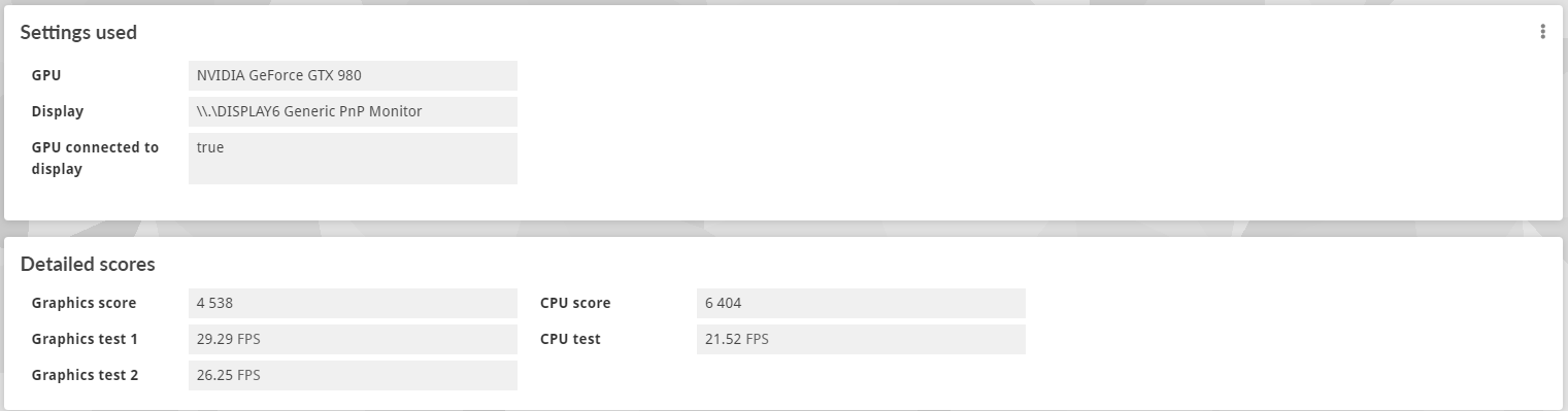

Mal einen GPU Benchmark gemacht?
Wenn dort nichts passiert, wird es ein Softwareproblem mit dem Treiber sein und die GPU ist noch okay.
Habe mit meiner aktuellen AMD auch neue Treiber probiert, die bei BF2042 wiederholt zum Absturz des Treibers führen - nutze einen alten Infolgedessen.
Habe mal eben ein gemacht. Lief alles super, ohne Absturz.
