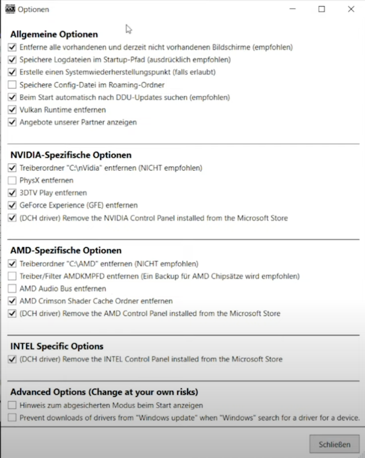

Ich habe ein Problem. Ich habe mein PC komplett neu aufgesetzt, das heißt alle Festplatten gründlich formatiert /Windows (neuinstalliert mit Löschung aller Daten) Ich habe aber ein Problem, ich habe nicht den Grafikkartentreiber deinstalliert. Gameplays sehen nicht so aus als würden die auf 144Hz laufen, das sieht laggy aus. Obwohl 144Hz eingestellt sind im Spiel und im System! Das war vorher nicht so. Wenn man die Maus zügig bewegt, dann sieht man die nachziehen als wäre Maus Accleration aktiv. ist es aber nicht!
Ich habe jetzt mit DDU Grafiktreiber deinstalliert. Dabei habe ich Windows im abgesicherten Modus gestartet und sogar den Standard Startmodus (msconfig) auf abgesicherten Modus gestellt wegen nachfolgender Neustarts und dann den NVIDIA, AMD und Intel Treiber deinstalliert. (Dabei habe ich zwischendurch keine Neustarts ausgeführt, da ich nach dem Neustart immer ein Blackscreen bekommen habe!)

Weil ich gelesen habe als ich gegoogelt habe "Warum bleibt der Bildschirm Schwarz nach Grafiktreiber Neuinstallation?" dass das an Komplikationen mit altem und neuen Grafiktreiber liegt und man DDU benutzten soll.
