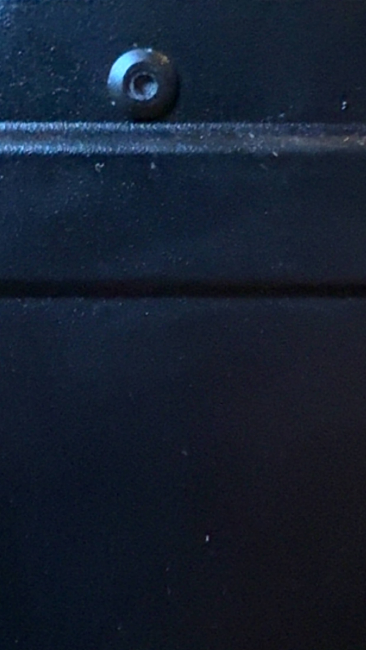

Es müsste das bequiet pure Power 10 sein.eloy schrieb:Welches beQuit System Power 600w ist es denn genau? Da sollten eigentlich zwei 12V PCIe ausgeführt werden.
Ich bin gerade dabei das Netzteil auszubauen und es mir anzuschauen.
- Nov. 2023
- 20

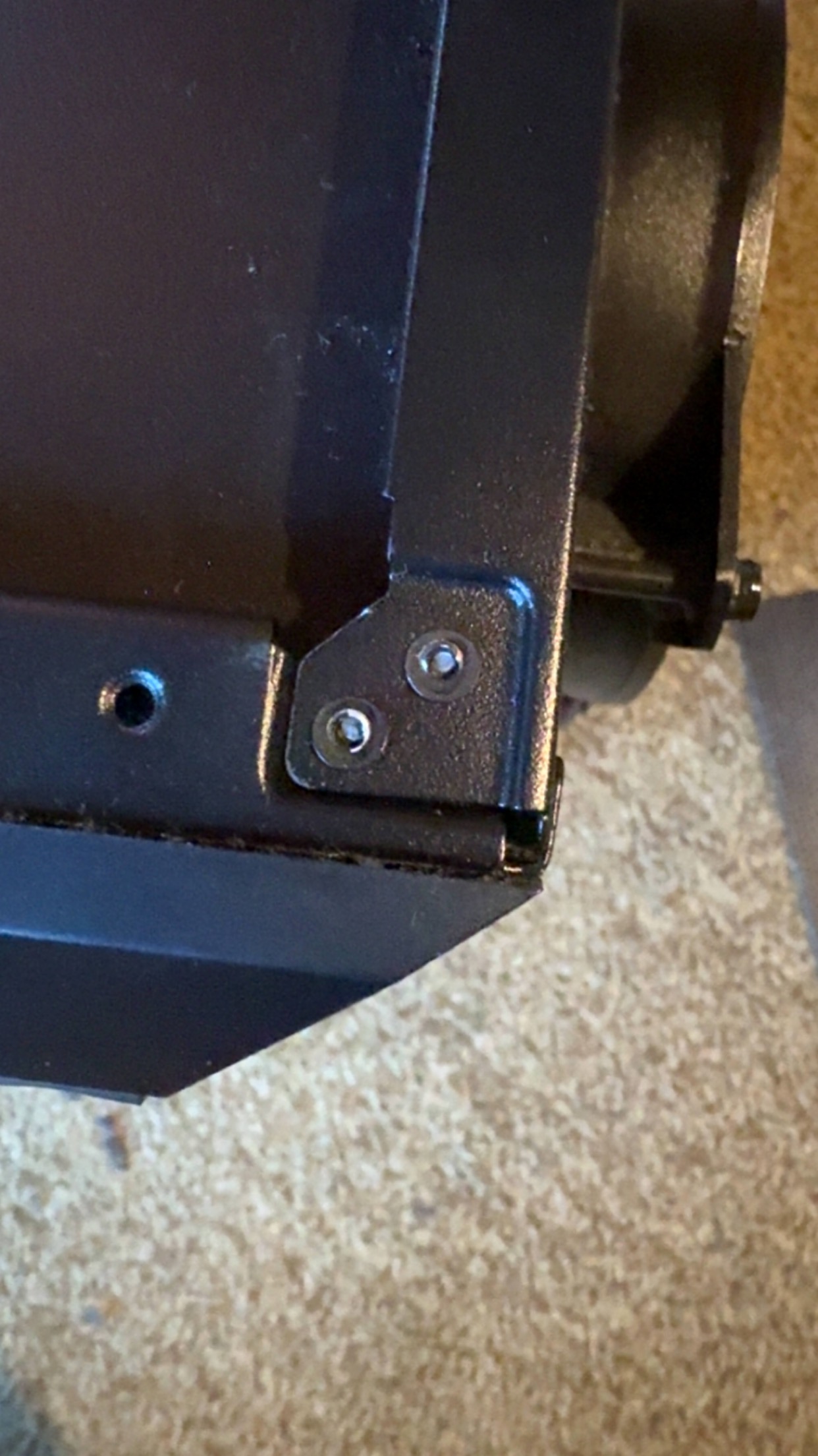

Diese Schrauben habe ich bereits gelöst, das Netzteil ist bereits lose, kann ich aber nicht rausziehen wegen den Kabeln.Bricki schrieb:Du musst hinten die Schrauben lösen wo der Ein/Ausschaltee ist nicht irgendwo an der Seite. Das sind normal nur 4 Kreuzschlitz nicht mehr.
Achso, das wusste ich nichtBricki schrieb:Das was du lösen willst sind Nieten. Die sollten da bleiben wo sie sind.
Mir fällt gerade auf, das man bei meinem Netzteil die Kabel garnicht umstecken kann da es ein nicht modulares Netzteil ist.
Was tue ich in dieser Situation?

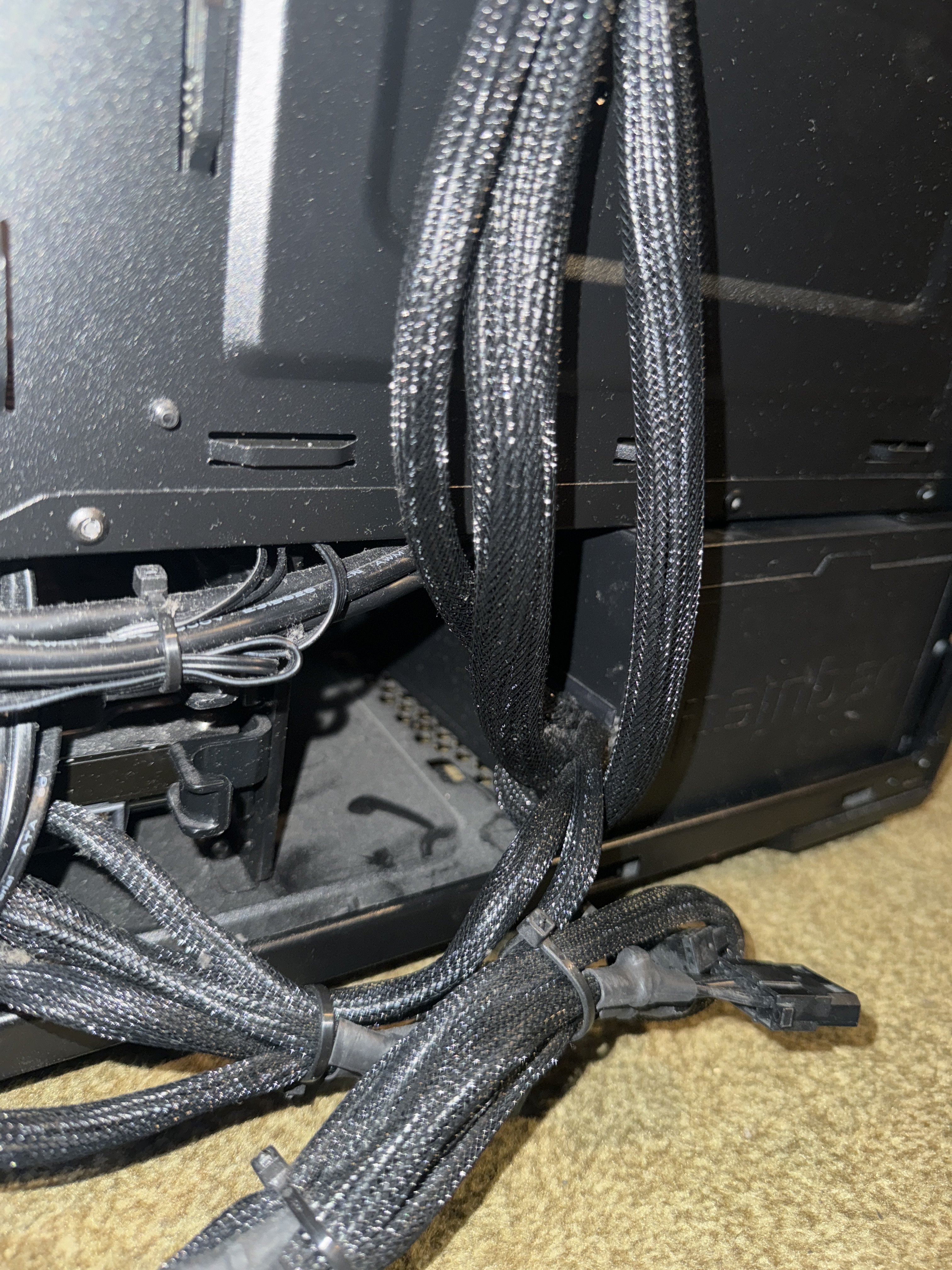

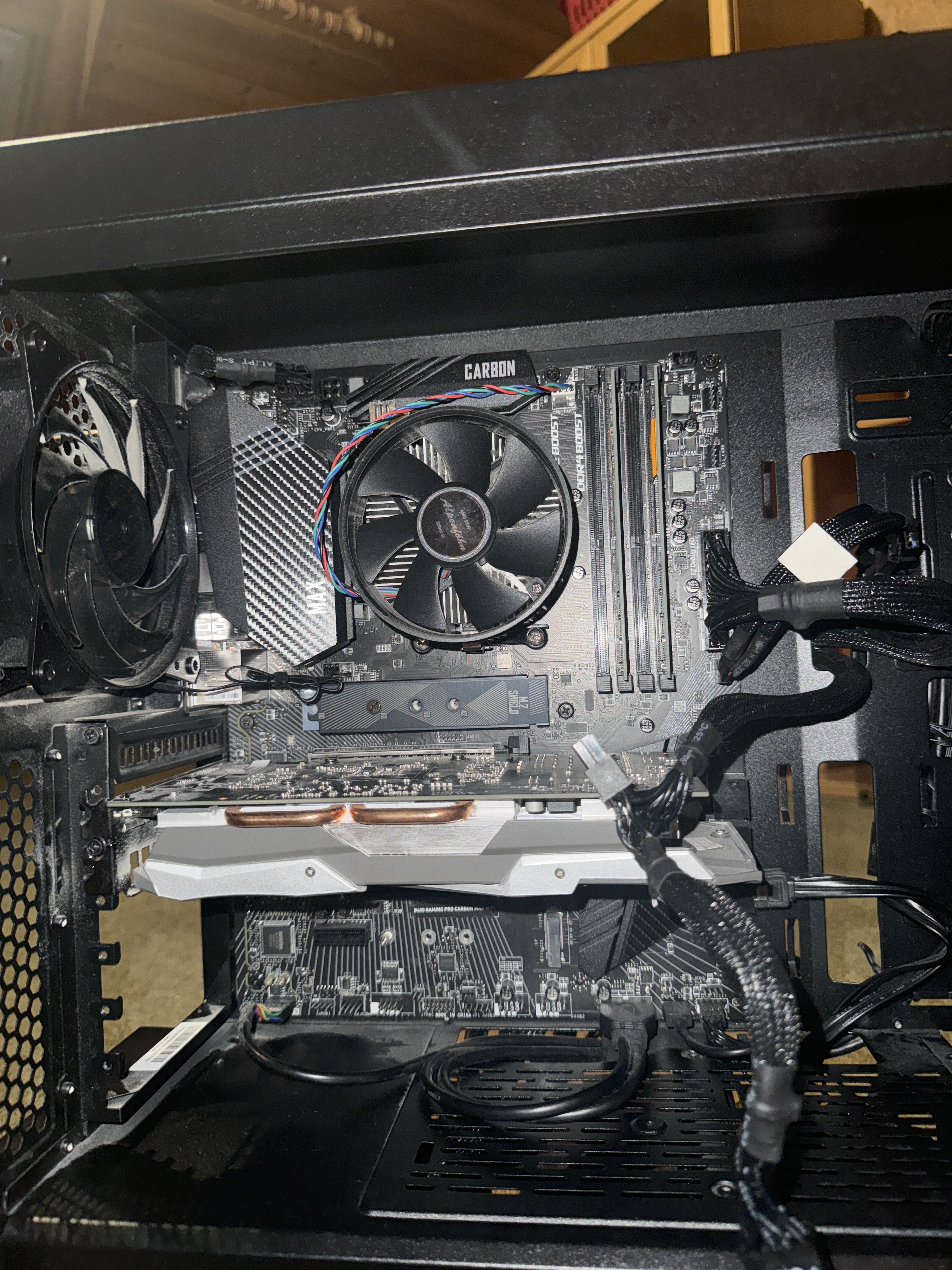

Noch ein 2tes Kabel wie das mit dem Y !
Aber einzeln 2x 12v einstecken!
Aber ich sehe schon es hat wahrscheinlich wirklich nur sozusagen 1stecker wie hier auf dem Bild zu sehen ist das richtig???
Zeig Mal ein ganzes Foto von dem Netzteil !!!

Leider hab ich nur das Y-Kabel zur Verfügung. Habe alles abgesucht, finde kein 2. Kabel mit Anschluss.Bricki schrieb:Wenn es kein Modulares ist dann müsste irgendwo sicher noch ein GPU-Kabel sein das nehmen und anstecken.
Im Anhang ist im Prinzip alles zu sehen was ich sehe. Beim modularen Netzteil gibt es meines Wissens keinen Weg etwas externes anzuschließen was noch nicht da war.Blaze1984 schrieb:Noch ein 2tes Kabel wie das mit dem Y !
Also wenn es wirklich ein 600W Straight Power 10 ist dann hat es 2 Kabel da es 4x PCI hat, siehe (https://www.bequiet.com/de/powersupply/521)
Wenn nicht dann nochmal die genaue Bezeichnung.

Mach doch Mal bitte endlich ein ordentliches Foto von allen Kabeln die dran sind und auch das man das Typenschild richtig lesen kann.
Weil blinde Kuh können wir auch im Kindergarten spielen.
Selbst wenn du dir jetzt die Mühe machst es nochmals auszubauen.
Vielleicht langt es ja auch das Y Kabel mal die Stecker zu tauschen das was links drin war rechts rein und umgekehrt 🤣
