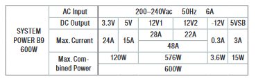

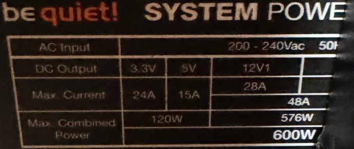

Also scheint es sich eben doch um ein be quiet! System Power B9 600W zu handeln.
Mir fehlte nur die Bezeichnung B9, den Rest, das es sich um ein System Power handelt habe ich deinen Bildern entnommen.

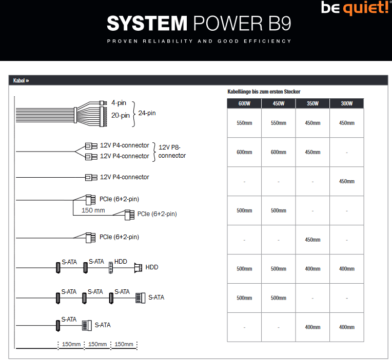

Evtl. deute ich die Beschreibung auch falsch aber dann scheinst du auch nur einen Strang zu haben
Wobei mich 12V1 und 12V2 etwas verwirren
Quelle
Zitat aus der Beschreibung auf der Website vom Netzteil
Dabei sorgen gleich zwei 12 V-Leitungen für ausreichend Power. Die vorhandenen Anschlüsse und die daraus resultierenden Möglichkeiten sind enorm. Wie zum Beispiel die zwei PCI-Express Anschlüsse, diese machen den Betrieb eines leistungsstarken GPU-Systems möglich
12v1+12v2 (Anschluss 1 & Anschluss 2) mehr bedeutet das nicht 😁
Wie gesagt vielleicht Mal beide Stecker untereinander tauschen weil v1 28 Ampere hat und v2 22 Ampere aber denke nicht das es was bringt aber Versuch macht kluch.
Wie soll er V1/V2 tauschen wenn nur 1 Kabel vorhanden ist. Das liegt entweder auf V1 oder V2. Wenn sie es Sinnvoll gemacht haben würde es auf V1 liegen und das CPU-Kabel auf V2. Aber wenn sie gamz Sinnvoll gewesen wären hätten sie halt auch 2 Kabel gemacht, haben sie nicht. Muss man schon sagen das Netzteil ist schon nicht so toll.
Hä ich mein das Y Kabel aber auch egal 🤣

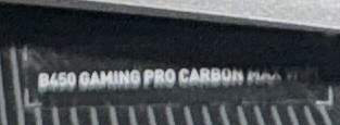

Kommen wir zum Bord, da scheint irgendetwas nicht zu passen!
MSI B450 Gaming Pro Carbon Max WIFI
Das Bord ist für mich ein AM4 Brett, wie passt da ein AMD Ryzen 7 7700 drauf?
Netzteilangaben stimmen nicht, CPU Angaben stimmen nicht und Bord müssen wir uns aus Bildern selber raus suchen... etwas mehr Unterstützung würde ich bei deinem Problem, welches du ja gelöst haben möchtest, schon erwarten!

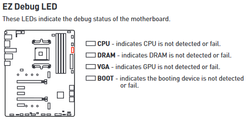

Was gibt denn die Diagnose-LED beim starten aus?
