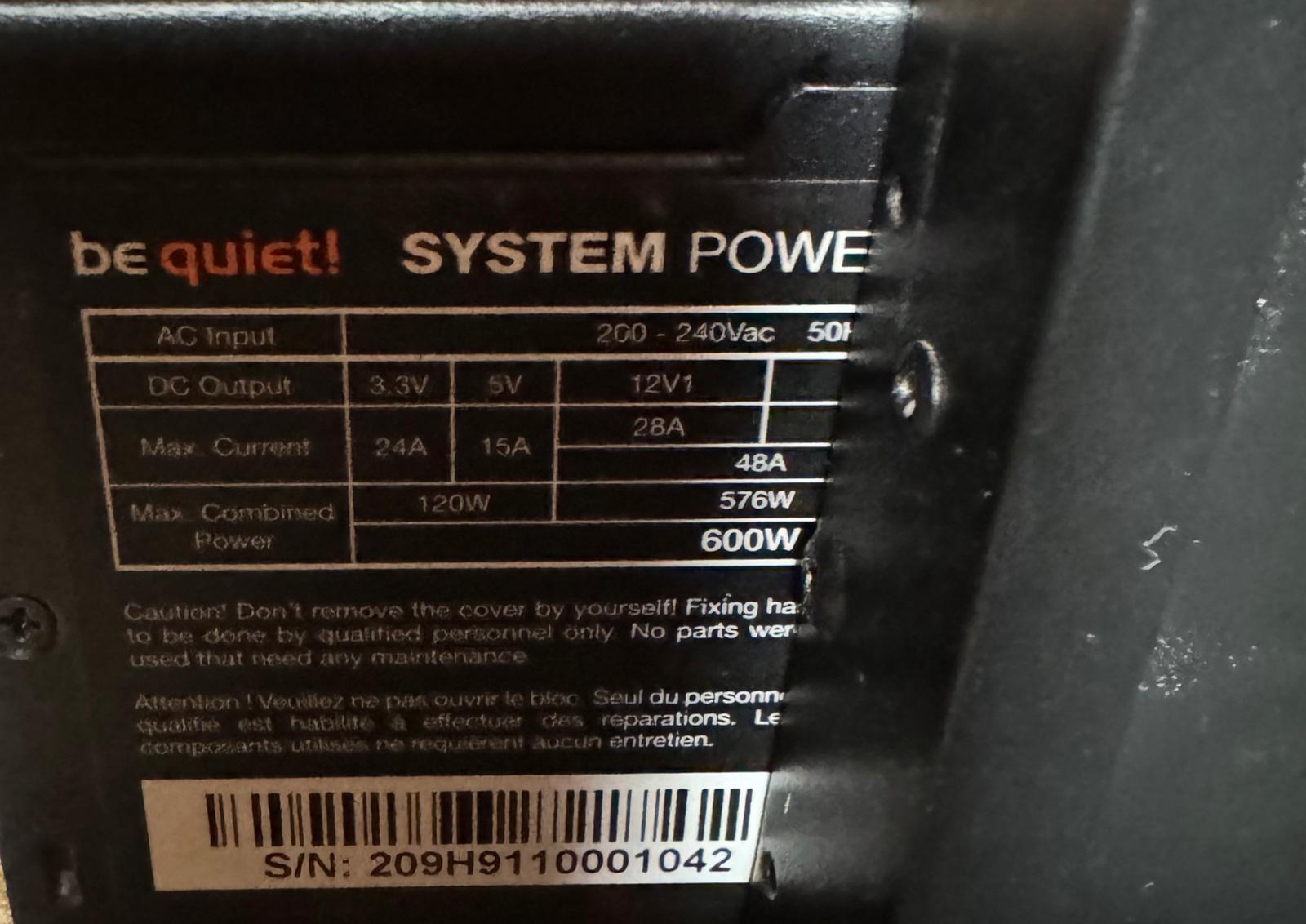

Netzteil einsehen ? Alle Daten stehen auf dem Netzteil drauf ! Was für ein Netzteil ist es denn ?

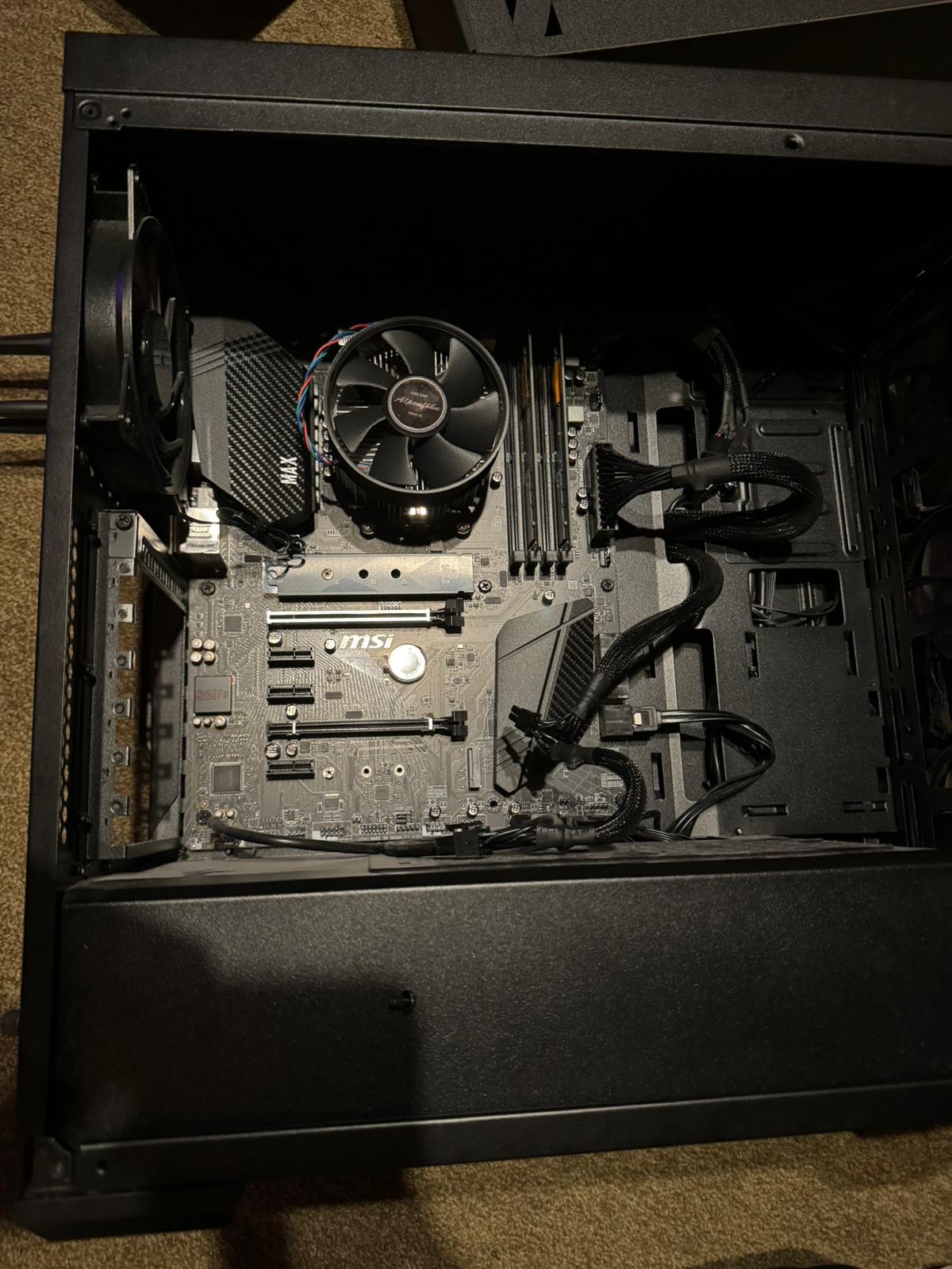

Beim erforschen des Netzteiles ist mir dann aufgefallen das sie nur über 600W verfügt und meine Grafikkarte mind. 750W braucht (siehe bild)
Nun was brauche ich für ein neues Netzteil? genügen 850W? Diese kosten ja um die 80-100€
(Innenleben auch im Anhang)
Das 600Watt Netzteil kann das auch. Die 7700XT bauch vielleicht max 250Watt wenn überhaupt.

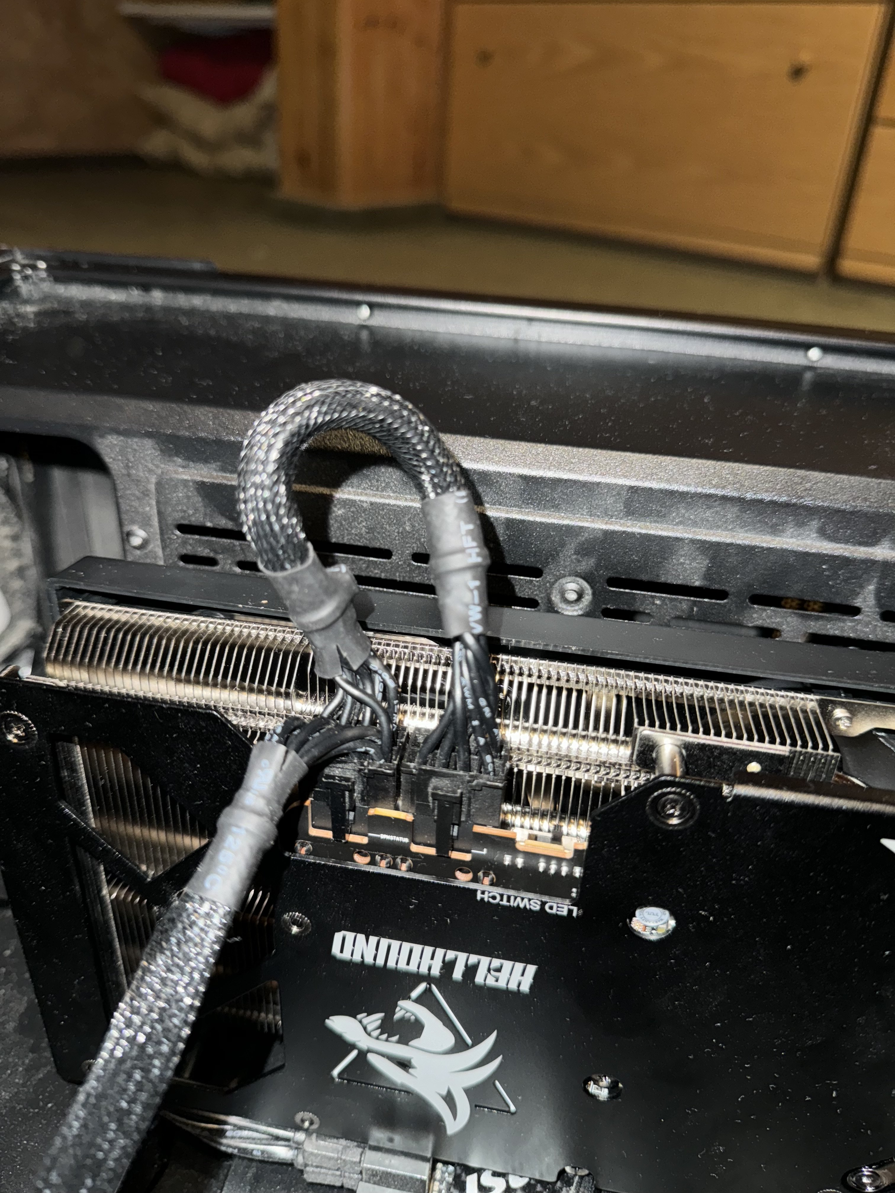

Aber wie ich sehe hast du nur mit einem Y-Kabel abgesteckt. Bitte mit 2 separaten und dann auf zwei Rails anschließen.
Ansonsten haste schon CMOS clear gemacht? Weil ohne GPU und an MB angeschlossen sollte es aufjedenfall gehen.
Wenn ich das richtig verstehe ist das Y-Kabel, das was mittig rechts am MB steckt oder?
Ich versteh leider nicht ganz was du damit meinst ich soll es auf 2 rails anschließen.
CMOS Clear hab ich noch keinen gemacht, könnte der wirklich hlefen?
Mit der alten geht es jetzt, mit der neuen aber nach erneutem Versuchen immernoch nicht. Die Pins stecken auch richtig drin.
Du sollst 2 Kabel vom Netzteil zur Grafikkarte anschließen! Nicht so wie du als Y Brücke benutzen.
Ah, danke fürs erläutern, jetzt verstehe ich, ich muss ein seperates Kabel was mein 2. 8er Pin ist, vom Netzteil direkt legen da die Y-Brücke nicht genug liefern kann?
Wie mache ich das am besten? ich habe noch keine Ersatzkabel.
