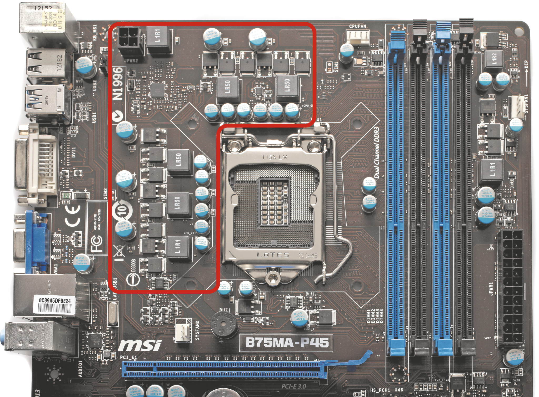

@Andey Sowas hatte ich befürchtet. Keine Kühlung auf den Spannungswandlern und nur 4 Phasen Stromversorgung. Ein Billig-Mainboard vom Feinsten.
Da würde nur Austauschen was helfen. Das geht aber nur noch gebraucht und dann kann man sich gleich mit neuer Hardware versehen, die schneller ist.

Deine Hauptplatine ist unter Berücksichtigung aller Gegebenheiten ohne einen Kühler im Top-Blow-Design mit deiner CPU nicht vernünftig zu betreiben. Selbst mit einem solchen Kühler sind 4 Phasen nicht unbedingt der Weisheit letzter Schuss.
Die Spannungswandler
Mit hoher Wahrscheinlichkeit werden die Spannungswandler deines Mainboards zu heiß. Welcher CPU-Kühler wird denn verwendet?
Soso.
Um das Ganze abzukürzen: Dein Mainboard ist Plunder und absolut ungeeignet in der derzeitigen Konfiguration eingesetzt zu werden.

Wahrscheinlich der AMD Boxed, ein Top Blower.
Das macht bei der nicht vorhandenen Spannungswandler Kühlung wahrscheinlich kaum was aus.
Die AMD760 Chipsätze sind eigentlich AM3 Chipsätze, die für AM3+ umgemodelt wurden.
Damals wusste man noch nicht, wieviel Strom die FX CPUs tatsächlich ziehen würden.
Es war aber eine Menge und vor allem unter Vollast, wie sie bei Spielen anliegen kann, eine Menge mehr als bei den X4 oder X6 AM3 CPUs. Das machen die Spannungswandler dann nicht mit, die CPU wird runtergetaktet und ein Framedrop im Spiel entsteht. Die CPU selbst überhitzt nicht.

Das Problem mit den SpaWas ist nicht neu.
Ich hatte es auch mal und musste mein Mainboard ersetzen mit einem Gigabyte GA970UD3P . Das hat eine 8+2 Phasen Stromversorgung. Das vorige AM3+ Mainboard war auch ein AMD970er Board aber ohne SpaWa Kühlung, auch von Gigabyte. Mit einem X6 1090T lief es auch wirklich stabil, mit dem FX8320 dann nicht mehr so.
