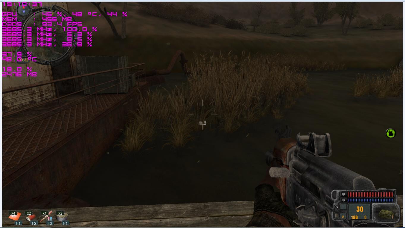

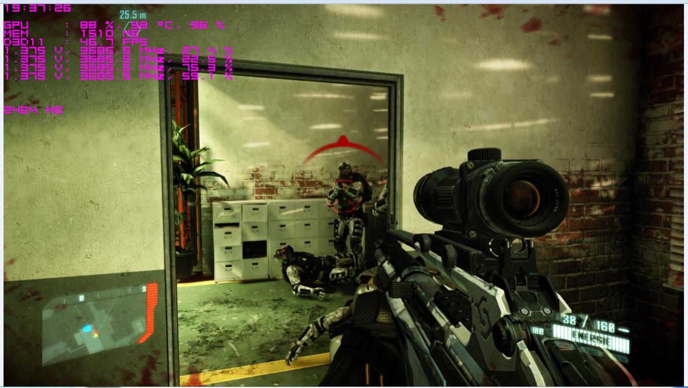

Hier zwei beispiele
einmal Prozessor ( CPU ) limmit
einmal Grafikkarten( GPU ) limmit
