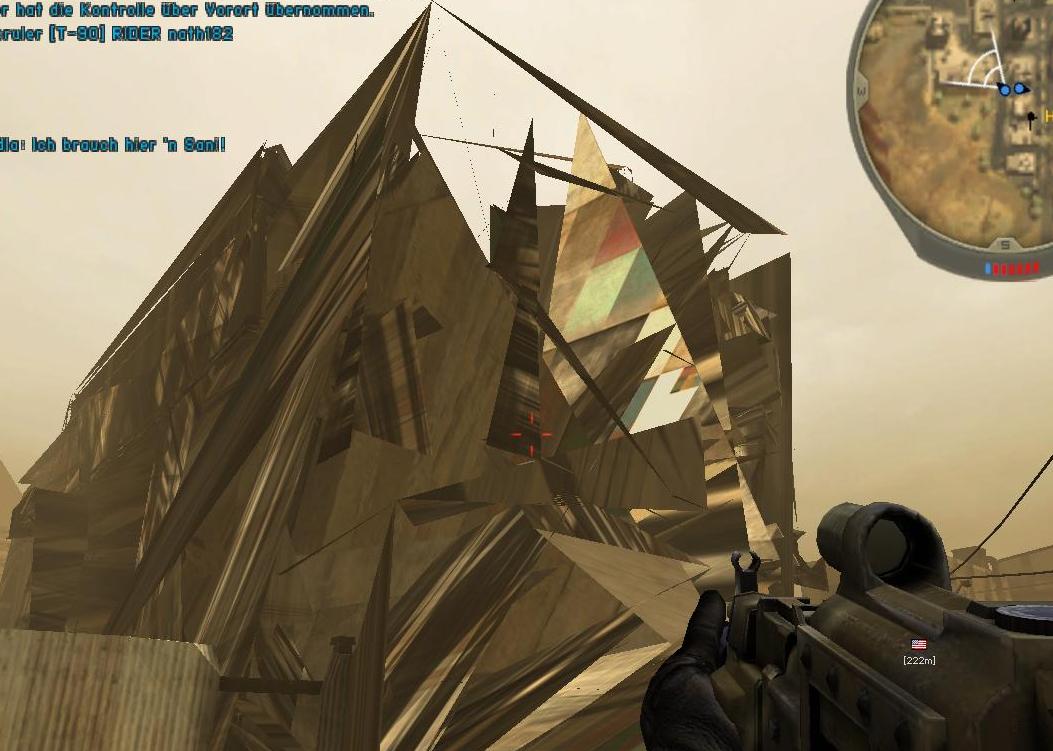

hab folgendes prob: Ich glaube meine Graka, eine Radeon 9800 Pro von Sapphire ist kaputt. Denn in BF2 krieg ich noch ca 20.30 min spielzeit überall lila texturen und so, müsste jeder kenne. dann ist mir aufgefallen das wenn ich manchmal ein ICQ fenster hin und her schiebe kommen so komische Mosaike hinterher. Hab dann mal den 3DMark 06 durchlaufen lassen und es kamen von sekunde zu sekunde mehr grafikfehler.

Probleme sind wieder da, wollt BF 2 spielen und sofort meine erstes bild aufen Server waren texturfehler.
Hab mal ein Screenshot angehangen.

So habs mittlerweile min Omega treiber versucht das Gleiche, der erste durchlauf beim 3DMark06 läuft ohne Probleme. Wenn ich dann aber ein zweites mal laufen lassen kommen direkt nach ca. 30 sec die ersten fehler.
Werd die Grafikkarte gleich mal ausbauen und morgen bei nem freund testen, dann weiß ich zumindest ob es jetzt an der Graka liegt oder nicht.
hi, so ein Freund hat meine Graka jetzt bei sich getestet und was ist sie läuft ohne Probleme 4 mal durch den 3dMark ohne probleme.
Jetzt kann ich mir nurnoch vorstellen das es meinen neuen Rams sind, denn seit dem ich dir drin hab kommen die Fehler. Und was anderes hab ich seit dem nicht mehr eingebaut.
