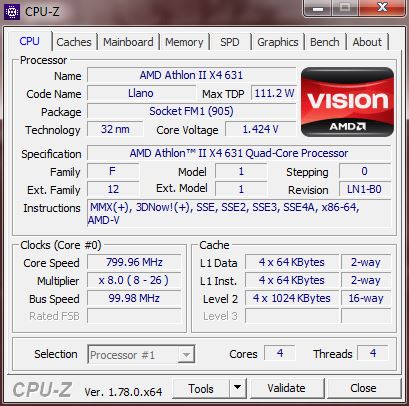

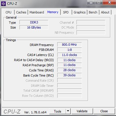

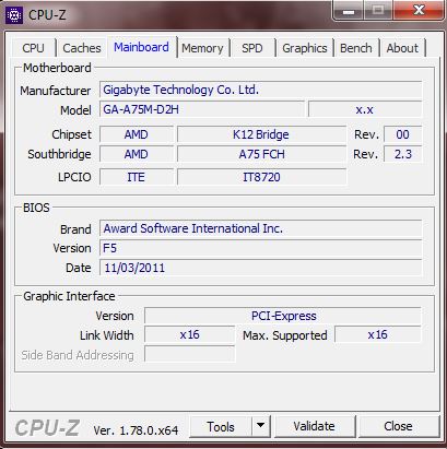

Dazu habe ich euch ein paar Screens von CPU-Z hier mit rangehangen damit ihr seht, welche Hardware ich habe und mir eventuell (hoff ich) sagen könnt, welche Graka ich da nun einbauen kann bzw. sinnvoll wäre. (so bis 100 - 150 Euro maximal)

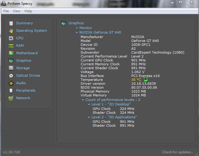

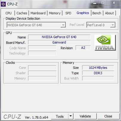

Ich hab jetzt eine GeForce GT640 drin, siehe Screen.

Die aktuellen Grafikkarten sind zwar PCIe 3.0 und dein Mainboard PCIe 2.0, passt aber trotzdem. Und der Leistungsverlust dadurch ist nicht spürbar, höchstens in einstelligen Prozentzahlen messbar.
Du musst je nach Gehäuse und Grafikkarte halt die Breite/Länge/Slot-Belegung bedenken.

Deine PC-Zusammenstellung ist ein wenig merkwürdig. Du hast eine relativ lahme Llano-CPU ohne Grafik und eine Grafikkarte, die kaum schneller ist, als die integrierte Grafik des besten Prozessors für Dein Mainboard. So einen AMD A8-3870K kriegst Du mittlerweile für 39 € oder weniger. Möglicherweise würde Dir die 15% höhere Prozessorleistung des A8 gegenüber Seinem X4 mehr nutzen, als dies eine neue Grafikkarte täte.
Ich will Dich jetzt nicht ermutigen, in Dein altes System auch nur eine müde Mark zu stecken. Aber wenn Du Du das Ziel haben solltest, mit dem PC zu spielen, wäre es vermutlich eine große Enttäuschung, wenn Dein Prozessor eine Grafikkarte für 150 € nicht richtig mit Bildmaterial versorgen kann. Für 150 € würdest Du auch einen AMD A8-7650K Black Edition, 4x 3.30GHz, boxed mit Low-Noise Kühler (AD765KXBJASBX) ab € 84,38 mit ASRock A88M-G/3.1 (90-MXB100-A0UAYZ) ab € 69,19 kaufen können. Du hättest eine höhere 3D-Leistung als jetzt und vor allem eine fast zeitgemäße und sehr viel höhere Prozessorleistung.
