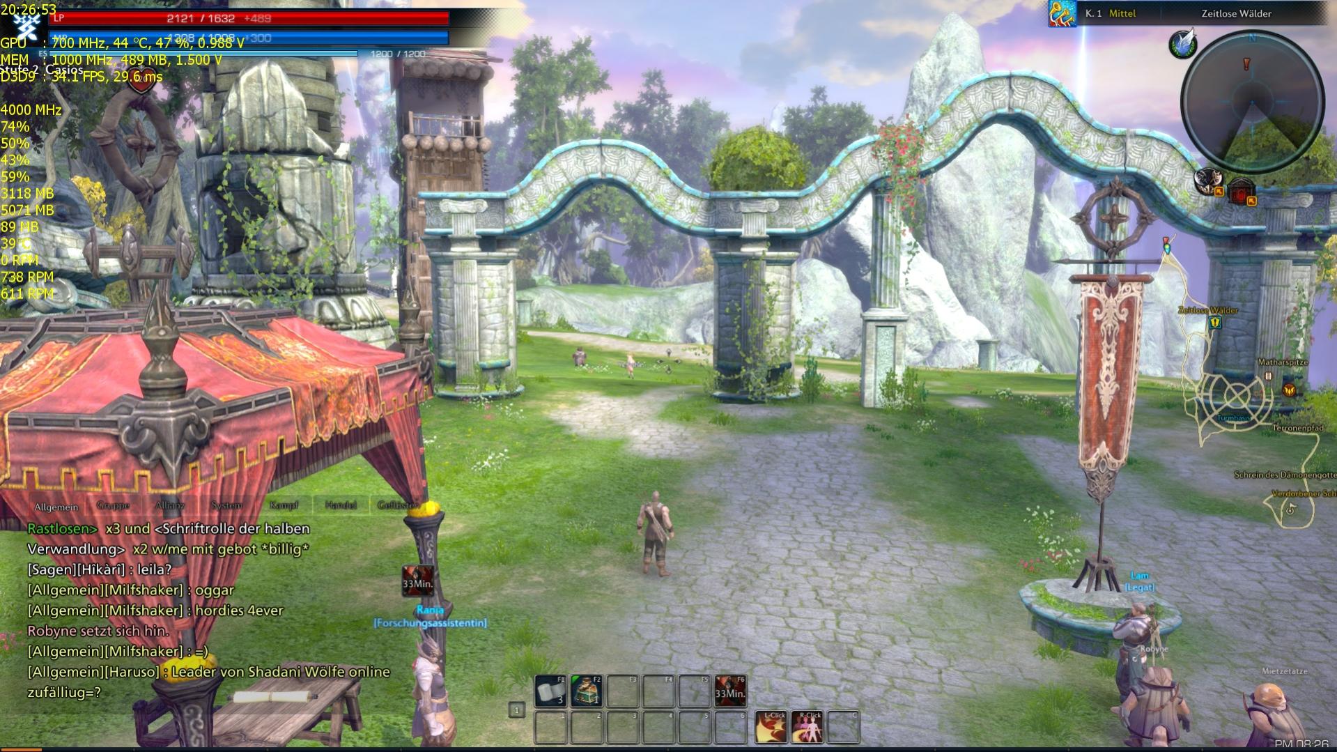

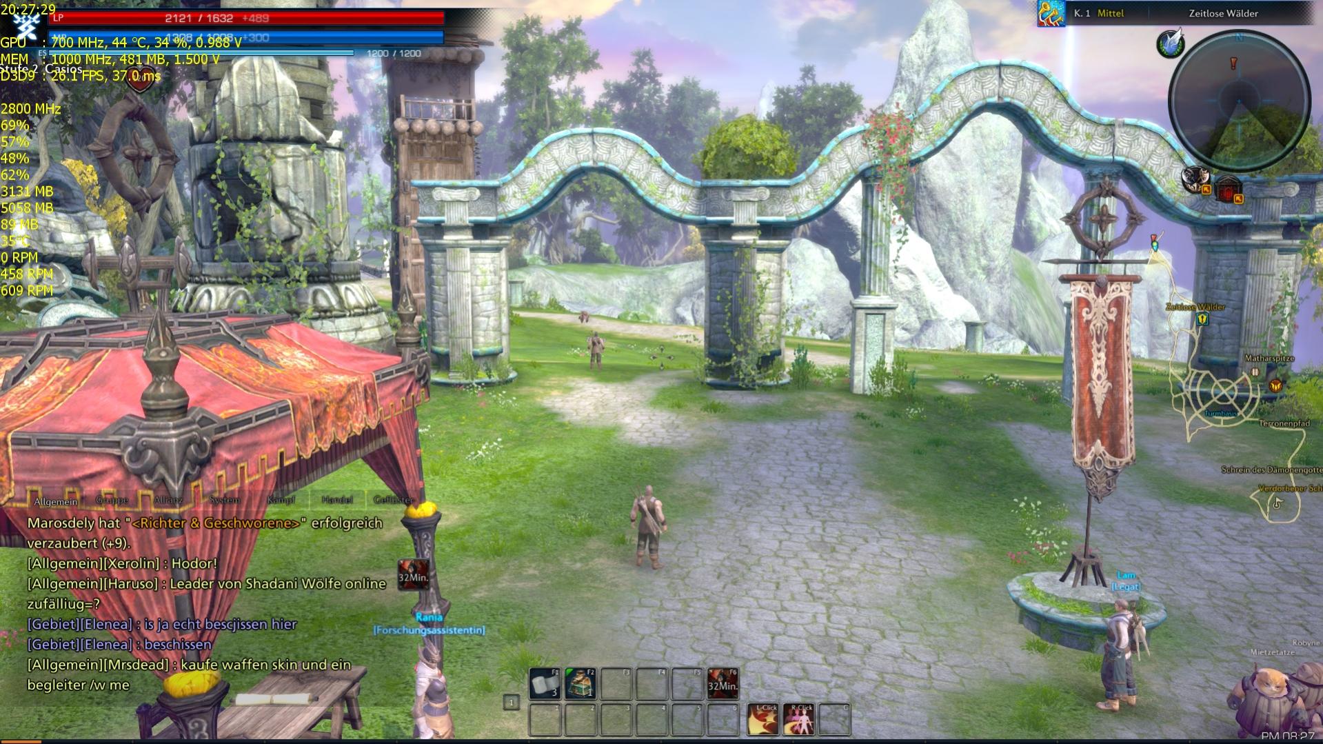

Bei 2,8GHz ,26FPS Graka bei 34% Auslastung. TERA_2013_07_10_20_27_30_174.jpg
Im Grunde ne klare CPU Begrenzung oder nicht?!

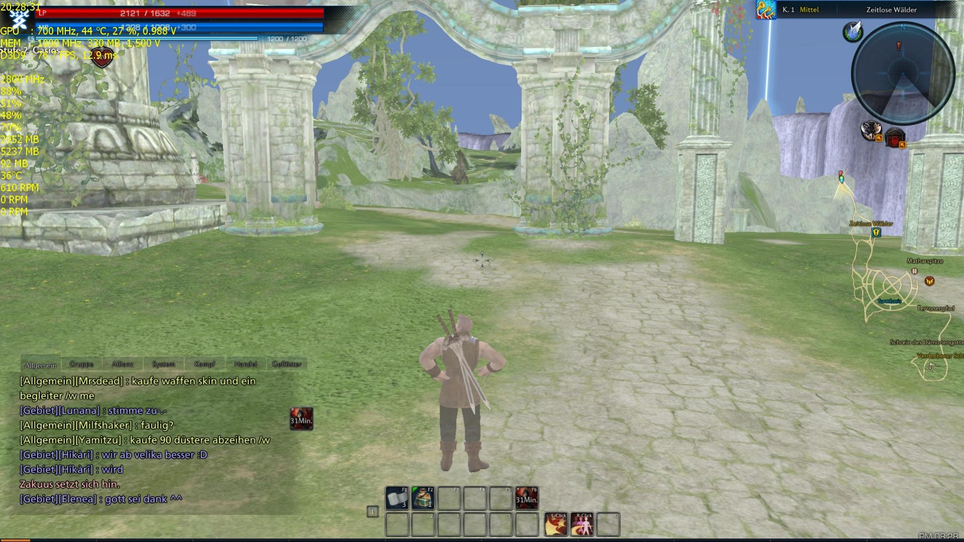

Stell ich alles runter (bis auf die Auflösung) schaut es so aus:
Hmmmm
Haste wahrscheinlich noch CPU-Features wie Schatten abgeschaltet. Der wird viel über die CPU gerechnet. Deshalb gehen da die FPS hoch.
Das ist doch entscheidend ...
da egal was ich an den einstellungen mache , selbe FPS , ob einstellung 1 oder 6 immer die gleichen.
Bei Dir in Bild1&2 leistet die CPU einfach nicht mehr ... unabhängig wie die Auslastung der einzelnen Threads ist & durch dein OC
steigen ja die Frames auch noch ein wenig an - Ob spürbar oder nicht, ist mal nebensächlich.
Zum Bild3 sag ich mal andere Szene, weniger an "Berechnungen" die die CPU leisten muß + ggf. noch Details verringert.

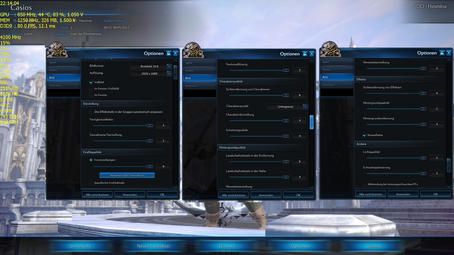

Bild 1 und Bild 2 sind identisch bis auf der Takt, Bild 3 ist Rangezoomt und von max auf min gestellt bei gleichbleibender Auflösung.
Normalerweise müsste seine CPU doch das gleiche Verhalten zeigen wie meine,macht sie aber nicht weil doch "noch"was anderes begrenzt?!
(Eigeninteresse)
Was ist mit dem Onlinefaktor?
Wieweit kann man diesen überprüfen?
@TE
Vllt. vergessen, das Spiel neuzustarten?
Kann's mir kaum vorstellen, dass das Spiel mit Deiner Hardware selbst bei min. Detail so langsam läuft, was ja nun mega mega mega... grottig aussieht. *angst*
Da das Spiel auch nicht supertoll auf mehreren Kernen skaliert, siehe Casis Bilder, und ein Bulldozer-Modul jetzt nicht brachial schneller als ein Phenom-Kern ist, müsste die CPU - theoretisch - deutlich mehr als 30fps stemmen können auf min. Detail. (was nicht sehr beruhigend ist, weil es ja grottenschlecht aussieht und die Grafik anscheinend wichtig ist bei dem Game :D)
