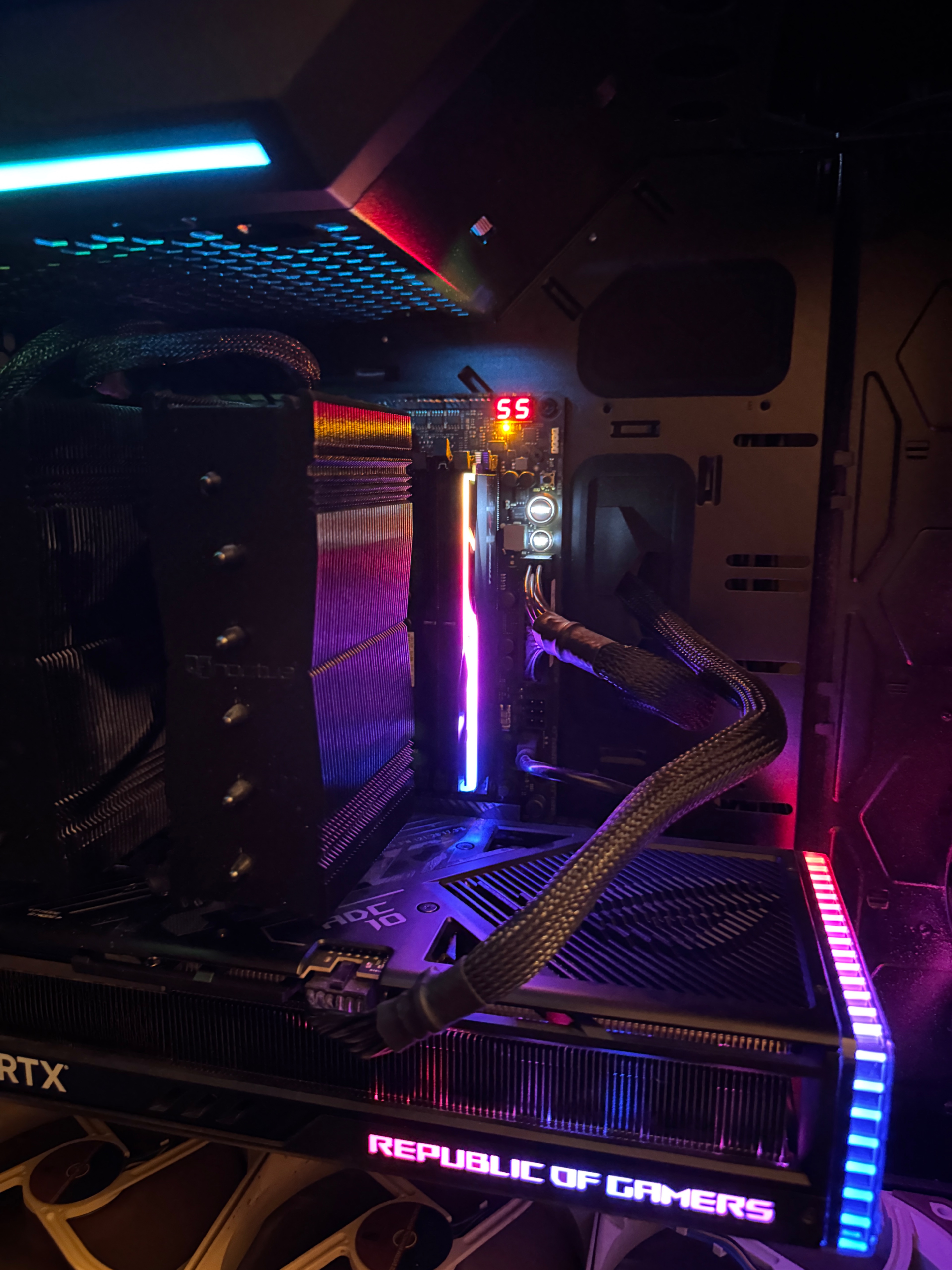

Nach dem einbauen habe ich mein Rechner wieder in Betrieb genommen, die CPU Kühler dreht schön ruhig weiter und auf dem Mainboard ist eine Temperatur Anzeige die wohl die CPU Temp anzeigt, 55 grad.

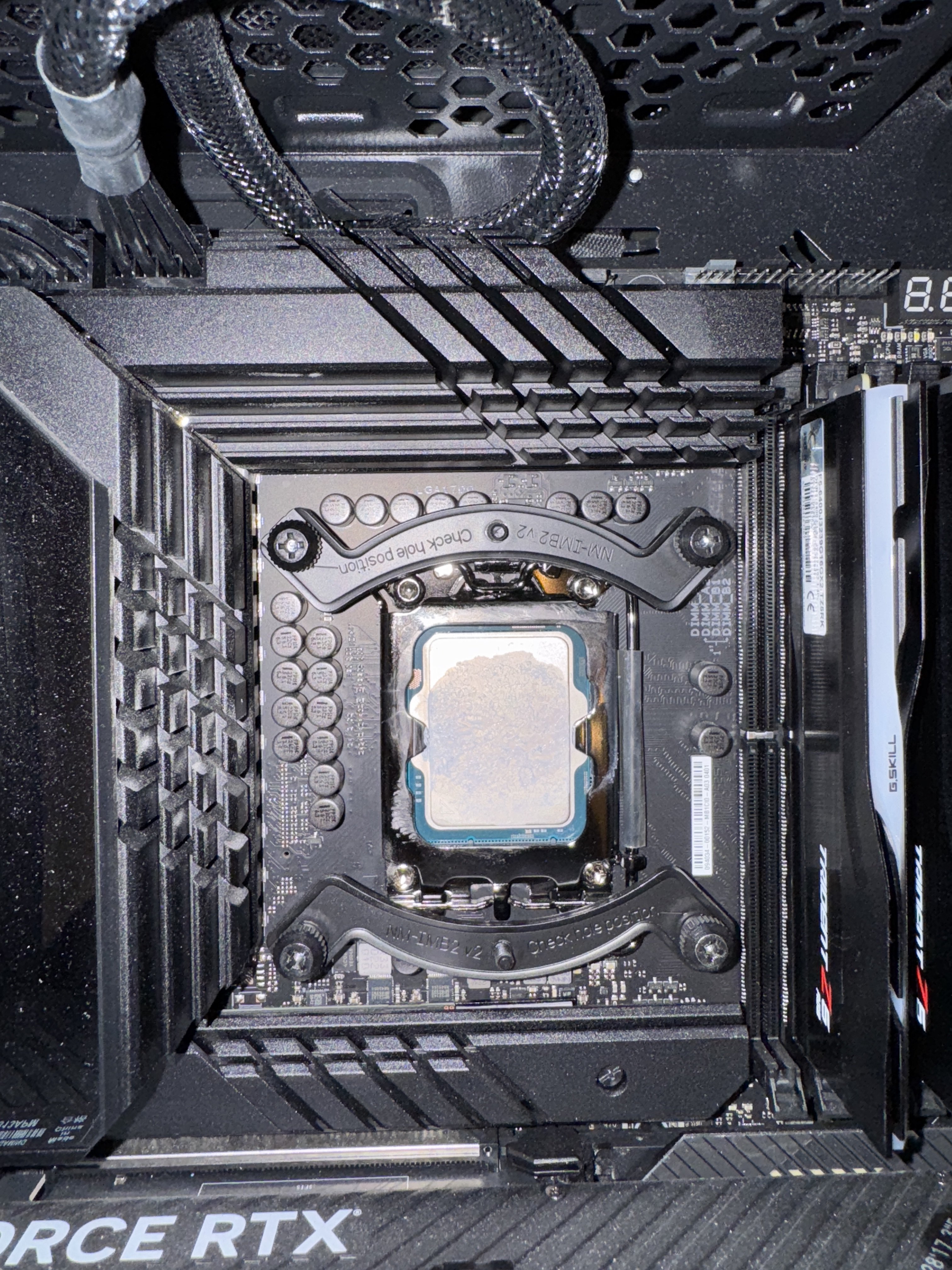

Ja, das habe ich, auch richtig eingebaut, dort wo der Pfeil ist. Ich habe erst ohne rausnehmen leicht gereinigt, war nicht so praktisch, danach habe ich es komplett rausgenommen.

Handfest anziehen, nicht bis zum Anschlag. ;) Der Klassiker. ^^
Soll ich es bisschen lösen und dann probieren ? Oder ist die CPU oder der Board jetzt hinüber ?
Oder beim Einbau doch Pins verbogen...
Reaktionen: LukS
Ja, lösen. Hast doch nix zu verlieren.
Wenn du zuknallst, biegt sich das Board und manche Pins haben dann keinen mehr Kontakt zum Prozessor... ;)

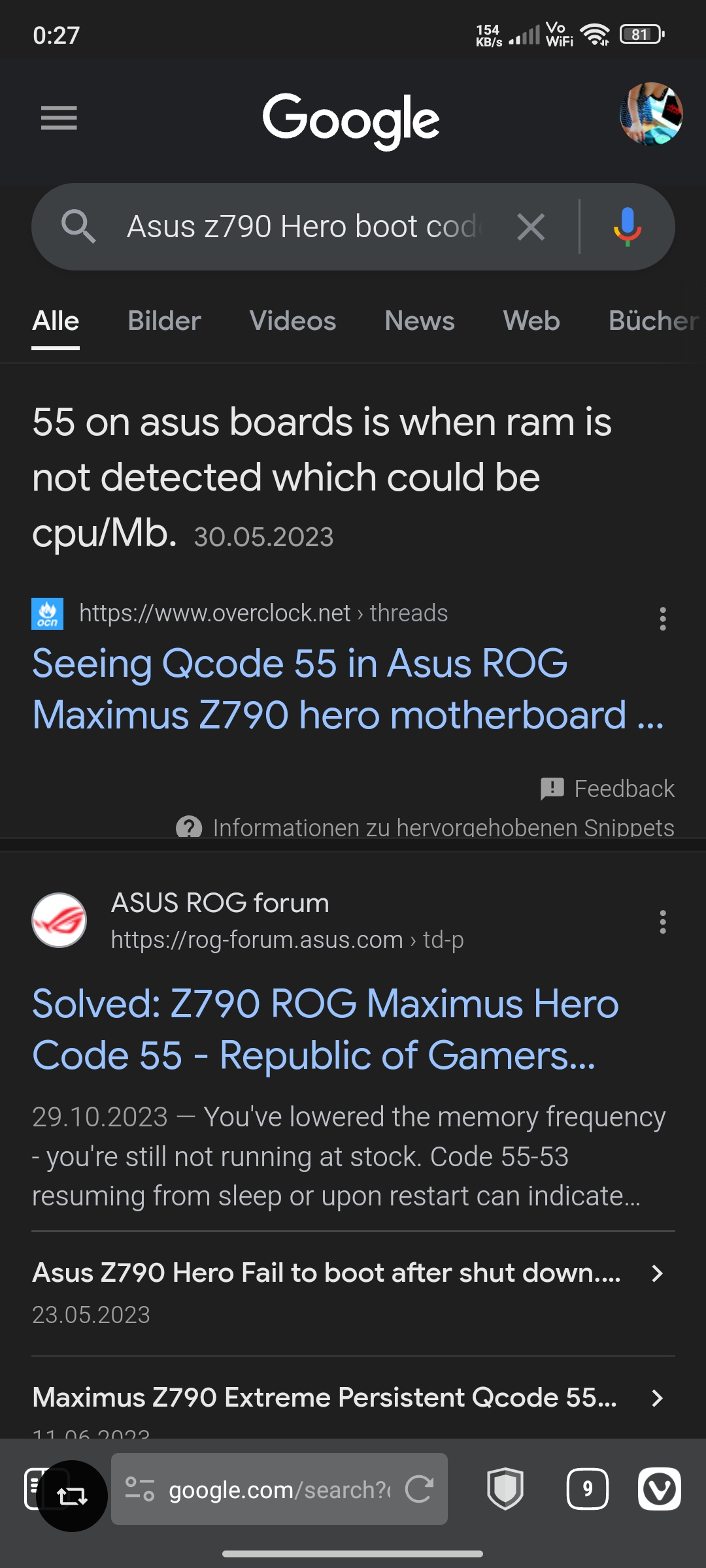

Die 55 auf deinem Board sagt RAM.
Reaktionen: BFF
Das ist nicht die Temperatur sondern ein Postcode der dir hilft den Fehler zu finden.
Bei Asus ist es ein (55) Ram Problem. Also einen Riegel raus nochmal starten. Oh ich hoffe du hast bei einbau der CPU keine Pins verbogen das ist dann auch der Fehlercode.
