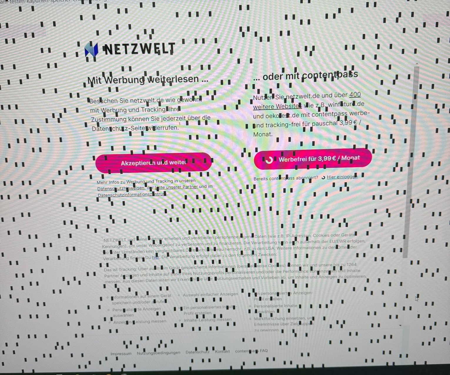

Immer wieder komische Sachen. Jetzt komische Artefakte (die kleinen schwarzen Striche) und Freeze. Konte gerade noch so mit Handy Foto vom Desktop machen. Bin jetzt Desktopmodus drin. Aber gleich freezt es bestimmt wieder.
Ist das ne defekte Graka?

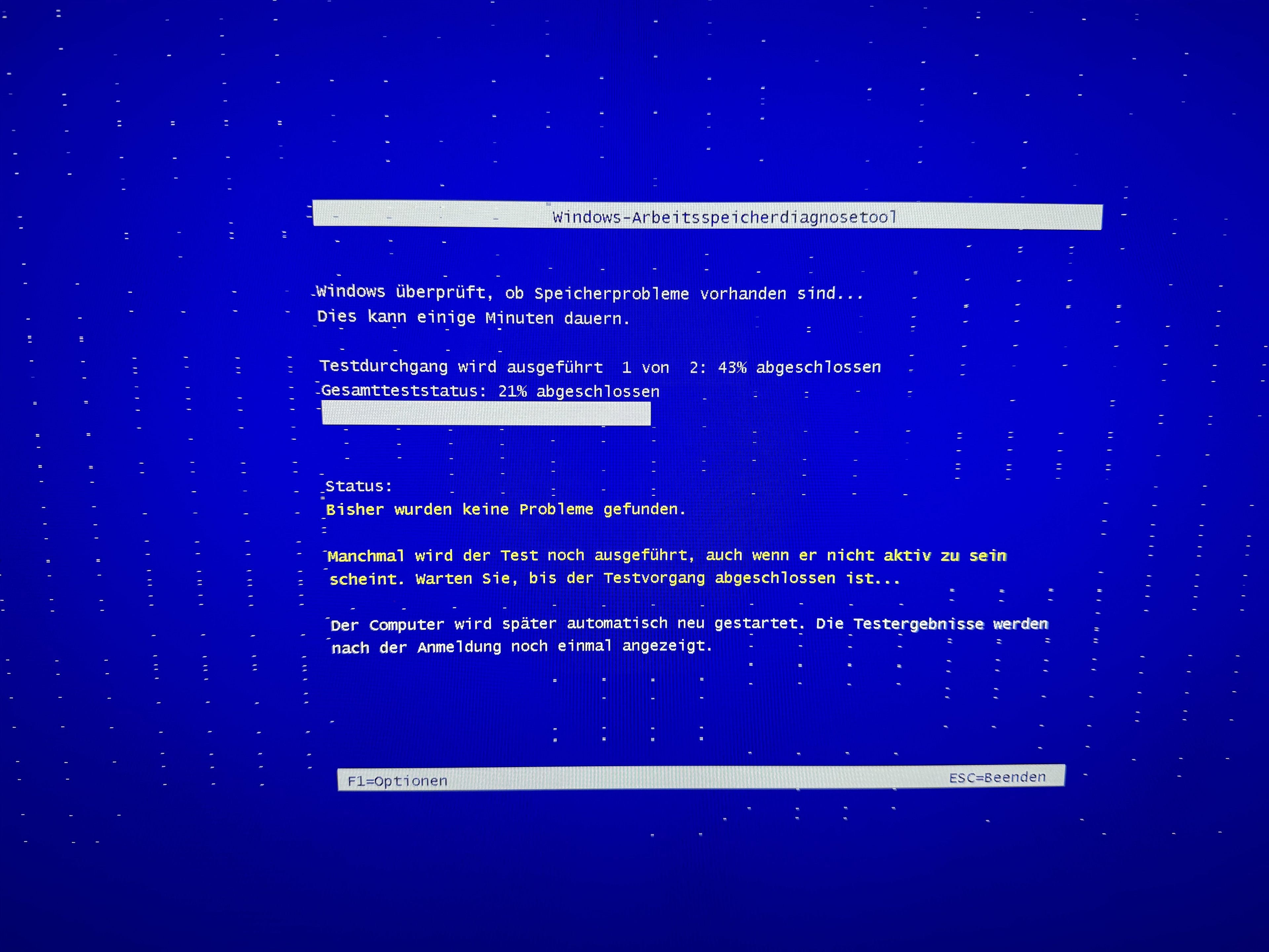

Mache gerade einen Ram Test unter Windows 10. Der Test läuft und während er läuft kommen Artefakte. Also der Test läuft weiter kein Freeze.
Komisch.
