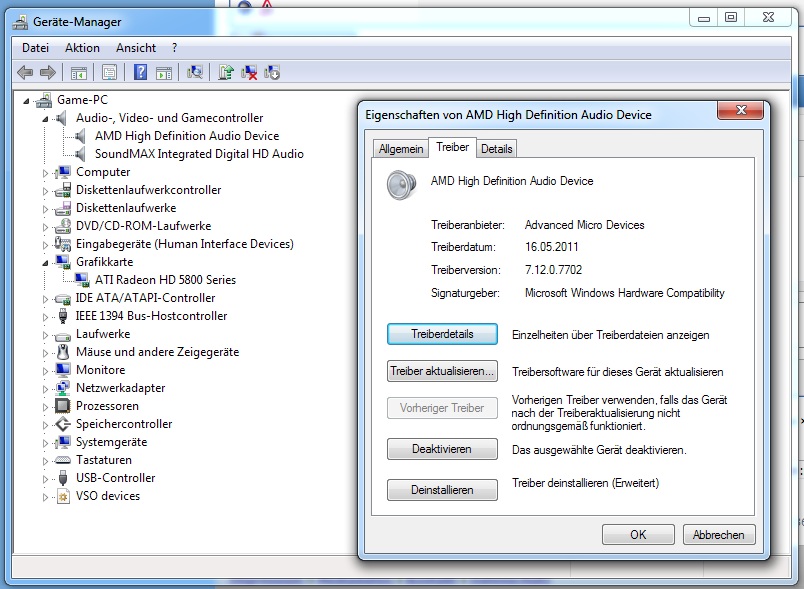

die seite ist wirklich ein dreck. hab mir einen account erstellt, aber selbst damit kannst du noch keine treiber sehen, sondern musst erst das produkt registrieren...mal schauen ob ich irgendwo den hübschen code finde (ich bezweifle das aber eher).
den audiotreiber hab ich noch nicht gecheckt. was meinst du mit richtig erkannt? im gerätemanager oder was?
update:
nein, wird erkannt. hab die Treiberversion 7.12.0.7702. das ist es dann wohl auch nicht...aber trotzdem danke für den hinweis!
