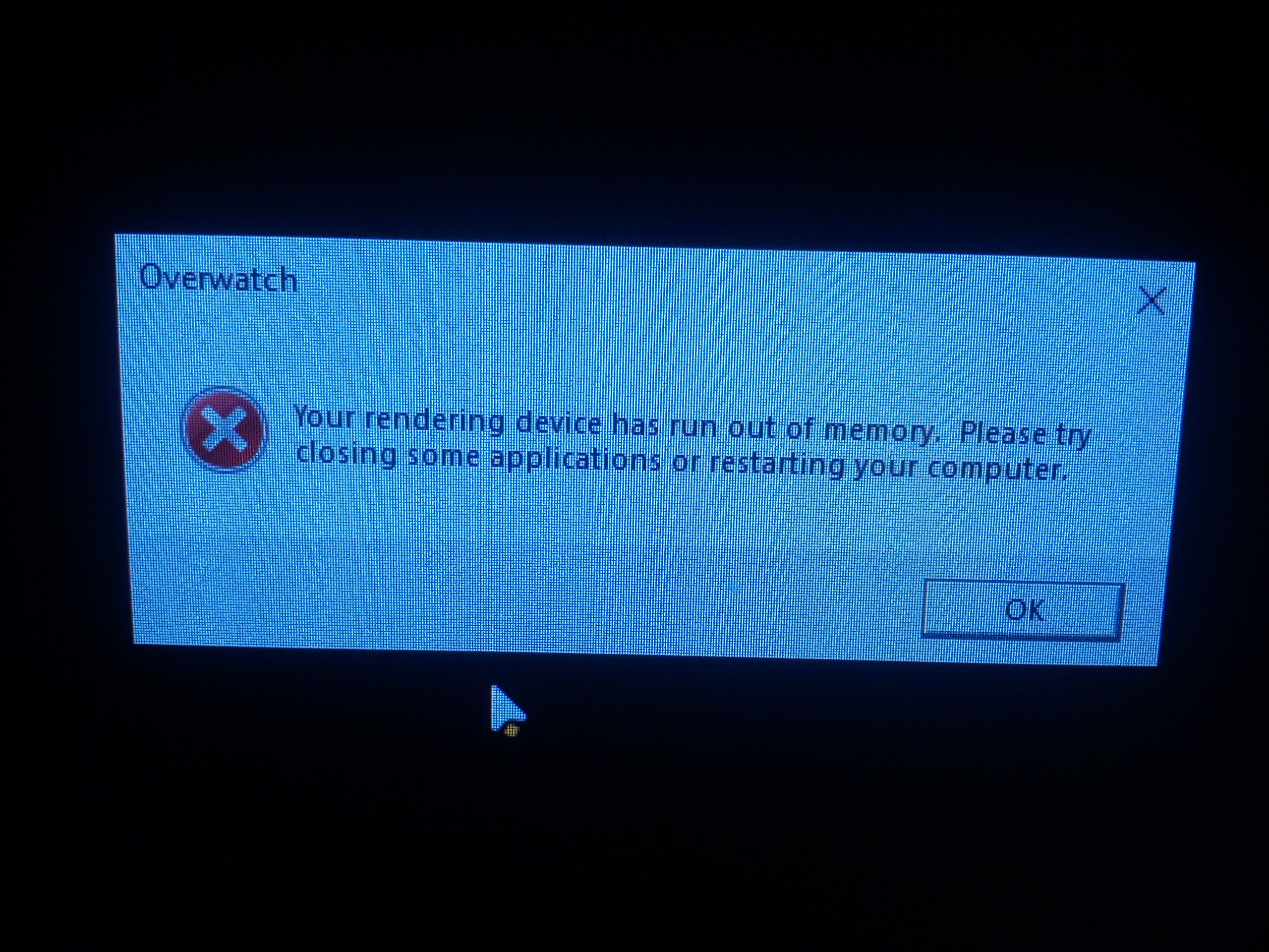

Laut CAM-Software ist die GPU während den Spielen immer zu mindestens 90% ausgelastet, Temperaturen bewegen sich nicht über 70 Grad. Ein einziges mal erhielt ich folgende Fehlermeldung:

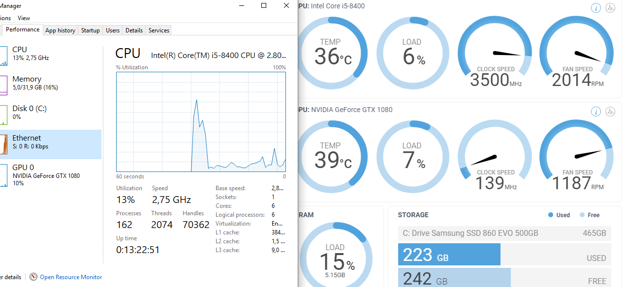

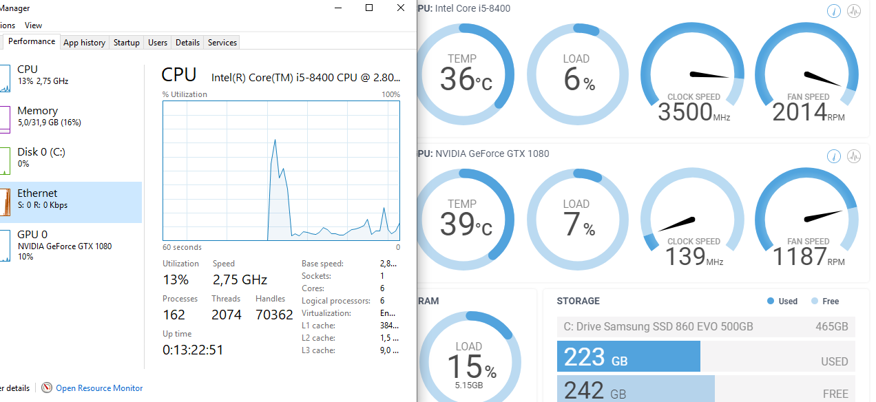

Eine andere Vermutung für dieses Problem, ist dass ich das Mainboard mit einem 4pin statt 8pin Kabel mit Strom versorge, da mein Netzteil nur ein 4pin Kabel hat. Abgesehen von diesen FPS Problemen habe ich nämlich gelegentlich Freezes und Blackscreens (sowohl im idle wie auch in Spielen) denen immer CPU Spikes vorrausgehen.
cpu spike.PNG(Screenshot im idle, für Screenshot unter Last siehe weiter unten)

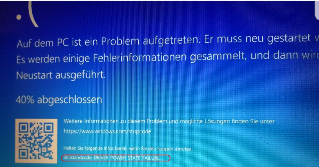

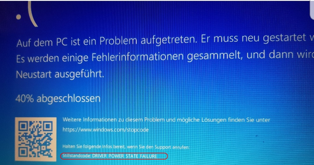

Ich kann diese Freezes ein wenig provozieren wenn ich viele Anwendungen aufeinmal starten, aber wirklich reproduzierbar sind sie nicht. Nach den Blacksscreens rebootet der PC jeweils. Nur ein einziges Mal bekam ich einen Bluescreen nach einem Freeze:
Womöglich ist eine Unterversorgung mit Strom die Ursache?

Die Auslastung ist nicht wirklich interessant. Wie hoch ist denn der Takt? Ich schätze deine Karte taktet einfach nicht hoch. Spielst du im Vollbild oder im Vollbildfenster? Letzteres ist manchmal problematisch.
Edit: in deinem Screenshot taktet die Karte mit 139 MHz, das kann nichts werden. Versuche mal Vollbild ohne Fenster wenn du das nicht schon tust. Ansonsten gibt es im Treiber noch die Option Energieverwaltungsmodus. Dort kannst du mal maximale Leistung einstellen und schauen was passiert.

Ich sollte anmerken der Screenshot wurde im Idle augenommen. Spiele im Vollbildmodus. Habe gerade in Nvidia Control Panel auf Max Performance geschaltet hat aber keine Änderung bewirkt.

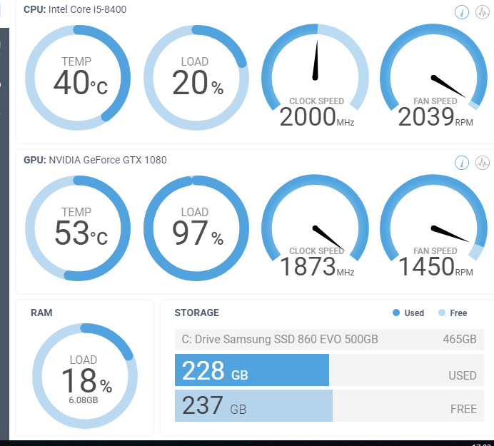

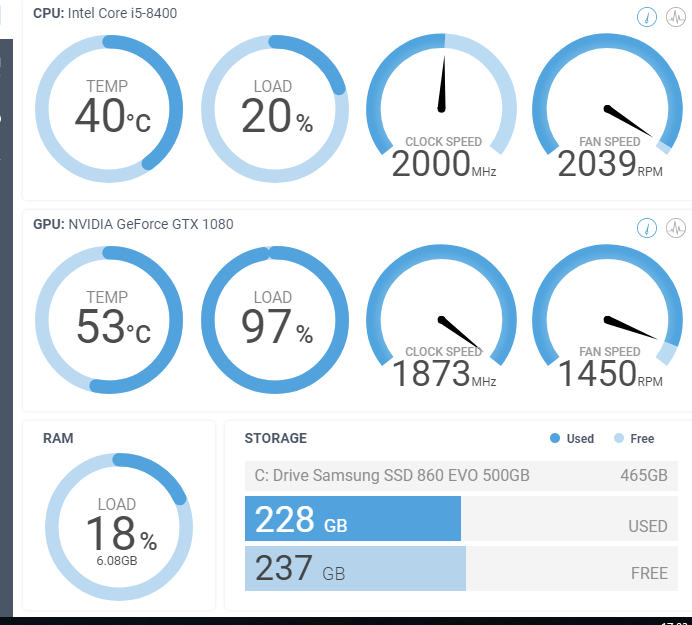

Hier noch ein Screenshot unter Last (Overwatch ~20fps), die Karte taktet also schon hoch.
