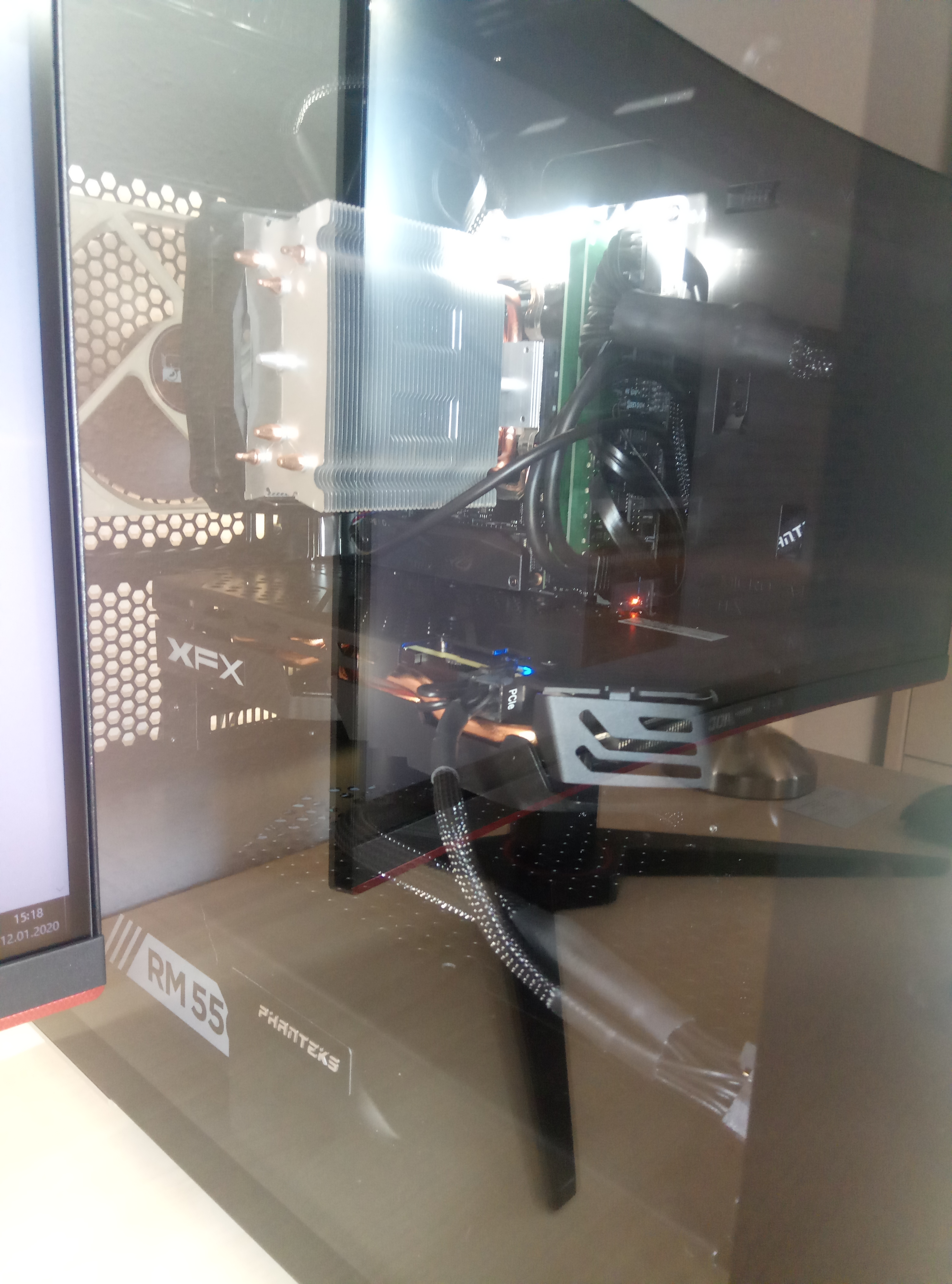

ich brauche jetzt echt mal eure Hilfe, nachdem ich nach mehreren Versuchen einfach nicht mehr weiß, was man hier noch tun könnte.
Die Graka (RX 580) wird laut Afterburner in fast allen Spielen, welche die Graka mal etwas mehr auslasten, immer 89 °C warm und anschließend passiert oft mal ein kompletter Bildaussetzer (Monitor kurz mal schwarz). Nach 2-3 Sekunden gehts dann wieder weiter.
Ich führe dies zu 100 % auf ein Temperaturproblem zurück.
Nur was kann ich noch optimieren?
Bin für jede Hilfe dankbar, da diese kurzen Blackscreens beim Zocken echt nerven... Einen kompletten Absturz der GPU mit manuellem Abschalten des gesamten PCs hatte ich auch schon.
Verbaut ist folgendes:
  • ASUS ROG Strix B450-I Gaming
  • AMD Ryzen 5 3600
  • Alpenföhn Ben Nevis
  • XFX RX 580 GTS Black Edition
  • Corsair RM550x
  • Phanteks Enthoo Evolv µATX Tempered Glass
  • 1 120mm Noctua Gehäuselüfter (für CPU, hinten)
  • 1 140mm Phanteks Gehäuselüfter (für GPU, vorne)
  • GPU-Z Sensor Log.txt
Hast du es so gebaut, dass die Luft im Gehäuse zirkuliert?
Lüfter hinten -> Luft raus
Lüfter vorne -> Luft rein

ist der 140er auch einsaugend montiert? dann würden beide lüfter einsaugen und keiner ausblasen. optimal ist das nicht.
anders gefragt: hat es nen bestimmten grund dass der hecklüfter einsaugend montiert ist und auch der CPU-lüfter (vermutlich) dementsprechend ausgerichtet ist?

Es scheint als wenn der CPU Lüfter IN das Gehause bläst?! Normal montiert man diesen doch auf die RAM Seite damit er die kühle Luft von der vorderen Seite nach hinten Richtung Gehäuse Lüfter, der hoffentlich auch nach draußen pustet?

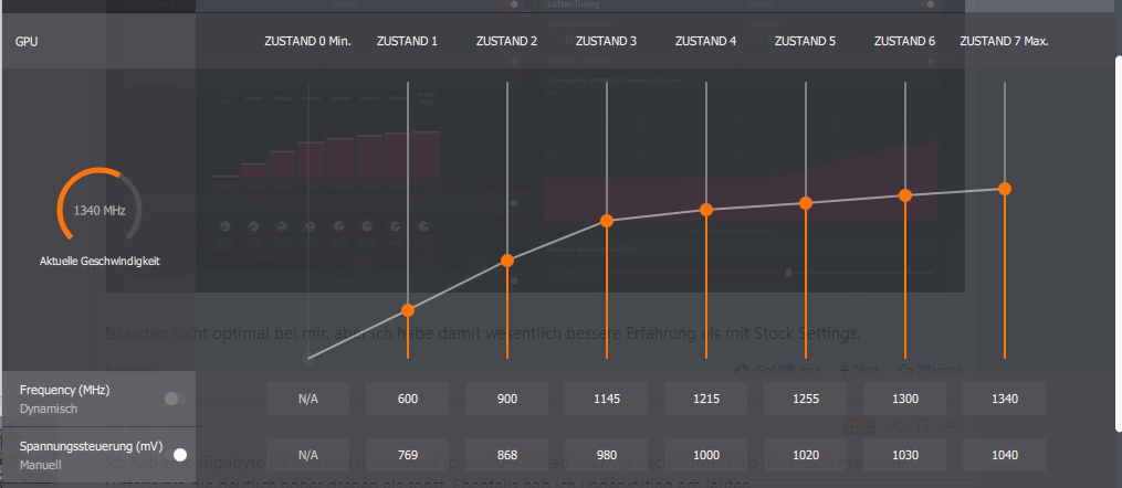

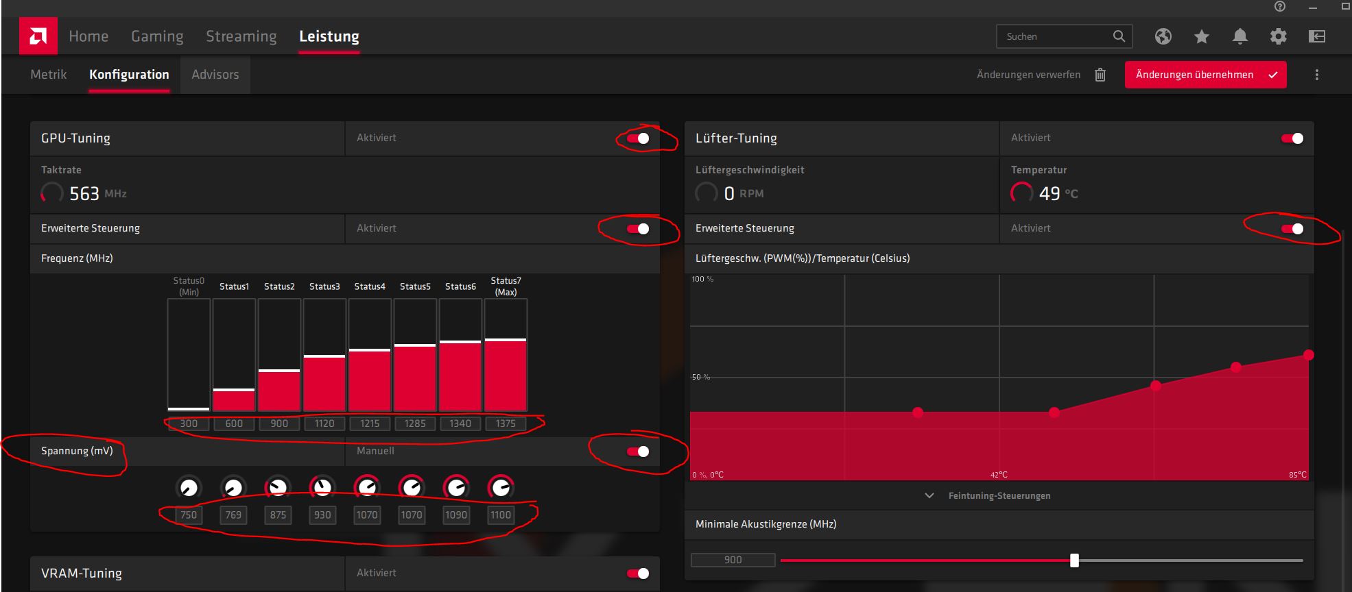

Ansonsten ist die RX580 ein Hitzkopf, ja. Habe auch eine RX580 Aorus von Gigabyte. Eine mittlere Katastrophe mit Stock Settings, Vcore und Lüfterkurve sind schrecklich.
Solltest auf jeden Fall im Treiber die Vcore jeder P-States etwas senken. Das hilft am meisten den Stromverbrauch und damit die Temps zu senken. Dazu habe ich die Lüfterkurve etwas runtergeregelt, damit es etwas leiser wird unter Volllast.
Siehe Screenshot wie es bei mir aussieht:
Ist sicher nicht optimal bei mir, aber ich habe damit wesentlich bessere Erfahrung als mit Stock Settings.

@dcz01 Auf dem Bild sieht man das der Noctua Lüfter ansaugt statt absaugt, zudem ist der CPU-Lüfter nicht in die gängige Airfllow Richtung montiert. Außerdem kann man aufgrund des Bildes nicht sagen ob der Frontlüfter (ich hoffe da ist einer ) richtig montiert wurde. Sollte der auch falsch rum sein, bitte wenden.
Ändere das und die Grafikkarte wird nicht mehr zu heiß.

@Deathangel008 Ja das ist richtig, dass der 140 mm vorne auch saugend montiert ist um die Graka mit frischer kühler Luft zu versorgen.
Der CPU-Kühler ist daher noch so ausgerichtet, da es genau so aus dem alten Case kam und optimal so funktioniert hat. Leerlauf bei CPU so 25° und Last mal so 53°.
Nur die Graka kommt ned klar...
Als RAM kommt Kingston ValueRAM DDR4-3200 zum Einsatz, kein Drecks XMP mehr.

@ergibt Sinn Die CPU wird bereits optimal gekühlt auf diese Weise, hinten rein und dann direkt durch CPU-Kühler.
Der vordere 140 mm bläst rein und ist ganz unten montiert, damit die Graka so viel wie möglich abbekommt.
Tut sie aber wohl no ned... obwohl der vordere auf dem AIO_Pump Port hängt und auch nur per drei Pin angesteuert werden kann.
Der läuft immer im Spiel auf 80-100% Leistung und das hört man zusätzlich zu den zwei 100 mm Lüfter der GPU.
Meint ihr echt, dass die Abwärme der CPU, diesen negativen Wärmestau der Graka produziert?
Baue nur ungern den CPU-Kühler schon wieder runter... Der is echt schwer zum montieren.
Und zur Info nochmal an alle, hier handelt es sich um ein Mini-ITX-Board mit gerade mal drei Lüfteranschlüssen, wobei einer davon ja der einer AIO Pumpe ist.

wo soll die abwärme der graka denn hin wenn alle lüfter nur einsaugen? durch die paar seitlichen schlitze im deckel nach draußen? montiere den hecklüfter doch mal ausblasend und schaue wie sich die temps der graka dann verhalten. den lüfter des CPU-kühlers sollte man (testweise) auch einfach auf die andere seite verfrachten können.

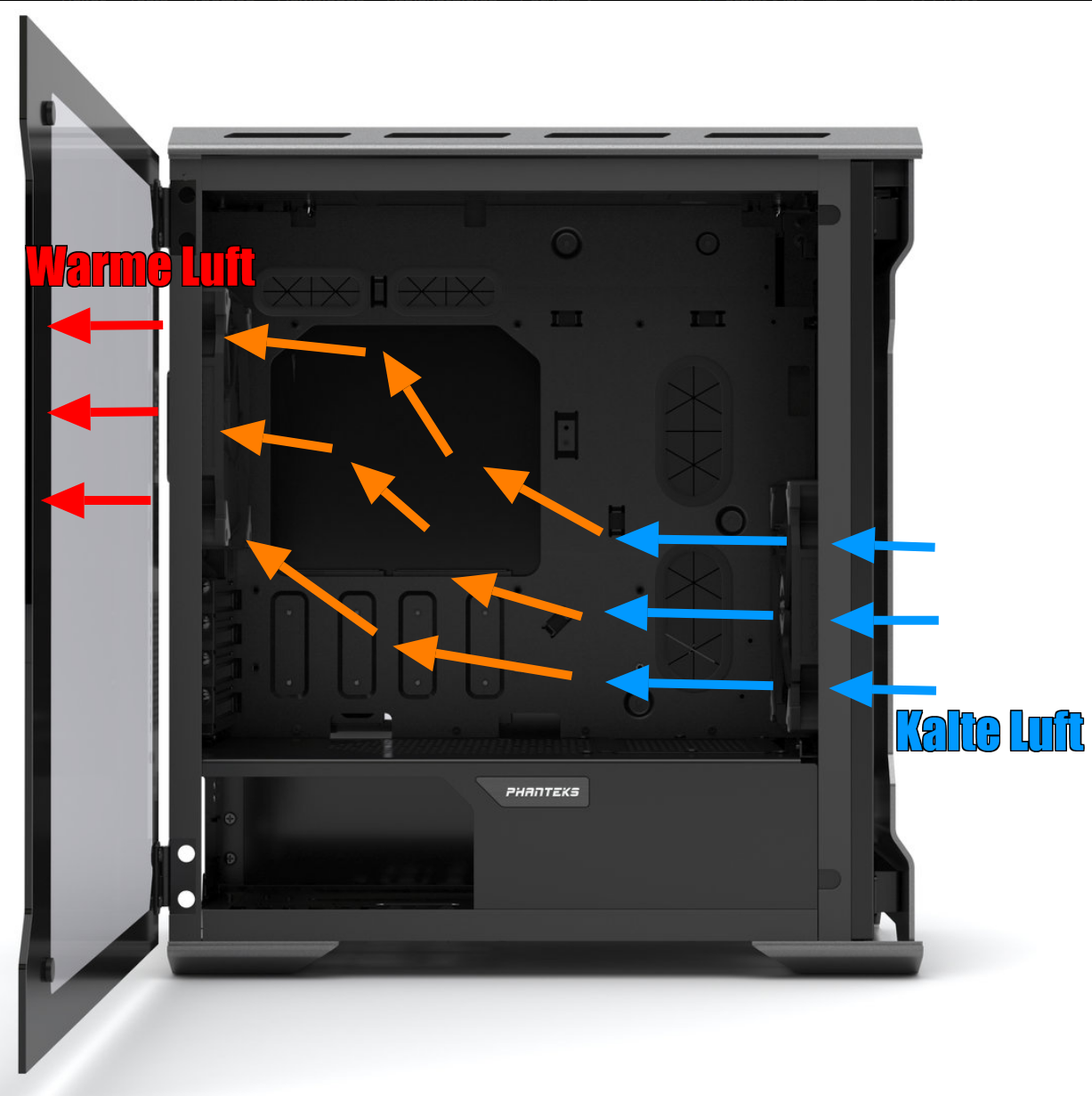

Noch mal. Luft wird vorne unten angesaugt und hinten oben abgesaugt. So ist das Gehäuse, wie die aller meisten, auch konzipiert.
Wenn du das anders rum machst arbeitest du aktiv gegen einen natürlichen Luftstrom der so angedacht ist als das unten kalte Luft angesaugt wird, durch das Gehäuse bläst, dabei die Abwärme der Komponenten aufnimmt und hinten oben als Warme Luft abgesaugt wird.

@ergibt Sinn Das ist mir schon klar so, nur brauche ich ja eig. zwei Lüfter dann vorne reinblasend, da ja sowohl CPU als auch GPU frisch versorgt werden sollten... Da reicht einer allein ned.

Dein Hecklüfter bläßt rein statt raus.
Der CPU-Kühlker ist ebendfalls in die falsche Richtung montiert
Sehe ich auch so!
Gehäuselüfter Front bläßt ins Gehäuse
Gehäuselüfter Heck bläst aus dem Gehäuse
CPU-Lüfter bläst auf Hecklüfter
