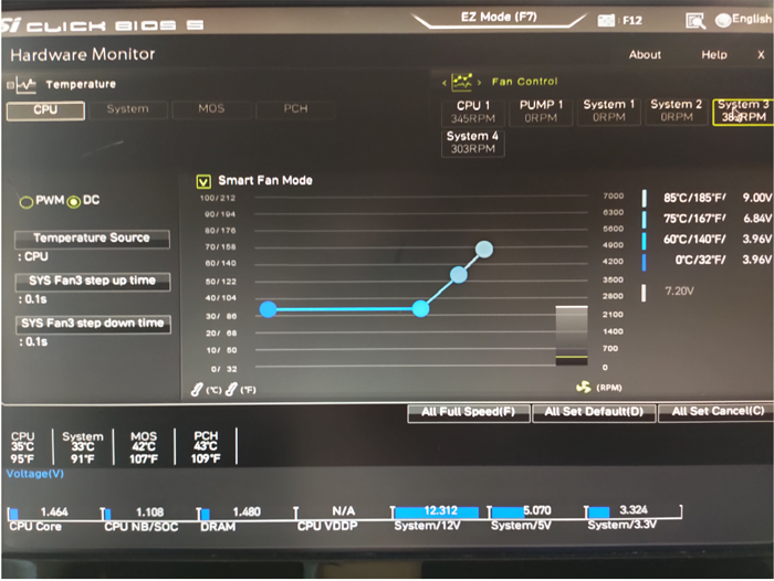

Bei modernen Board's ist es eigentlich kein Thema mehr einen DC Lüfter genauso zu regeln wie PWM. Wie das genau bei deinem Asus Board aussieht weiß ich nicht. Bei MSI muss man dazu im BIOS die Steuerung von PWM zu DC umschalten.
Ich bin guter Dinge das du nach dem Umbau und vielleicht dem Umsetzen der Tipps bezüglich der Grafikkarten Spannung, wieder ein ordentlich und fehlerfrei laufendes System hast.
Hier ein Beispielbild wie ich einen DC Lüfter in meinem Gehäuse per Bois geregelt habe. Das Bild dient aber nicht der Nachahmung sondern soll zeigen das zumindest bei dem mir vorliegenden Bios kein Unterschied zwischen PWM und DC besteht wenn es darum geht die fein zu regeln.

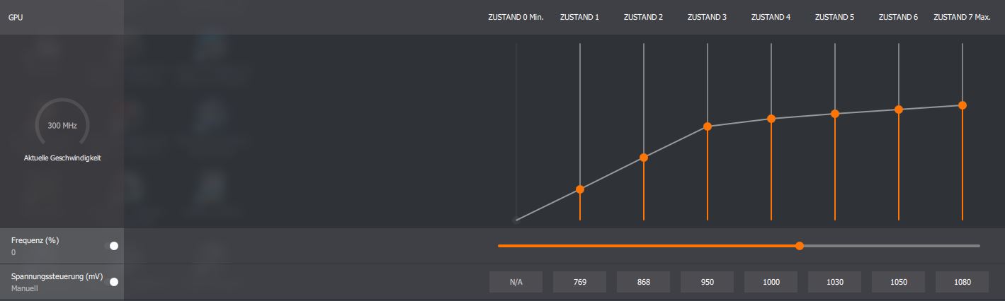

also ich habe nun mal die Spannung etwas angepasst sowie die Lüfterkurve der GPU.
Nun habe ich nur noch maximal 77° C unter richtiger Last.

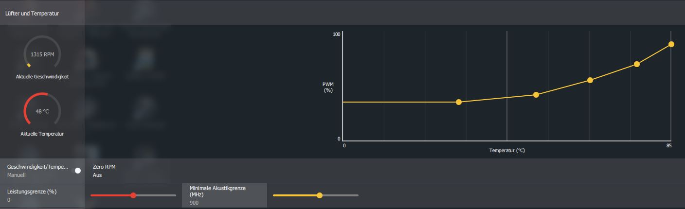

Anbei das Log der Temps mit den veränderten Lüftern.

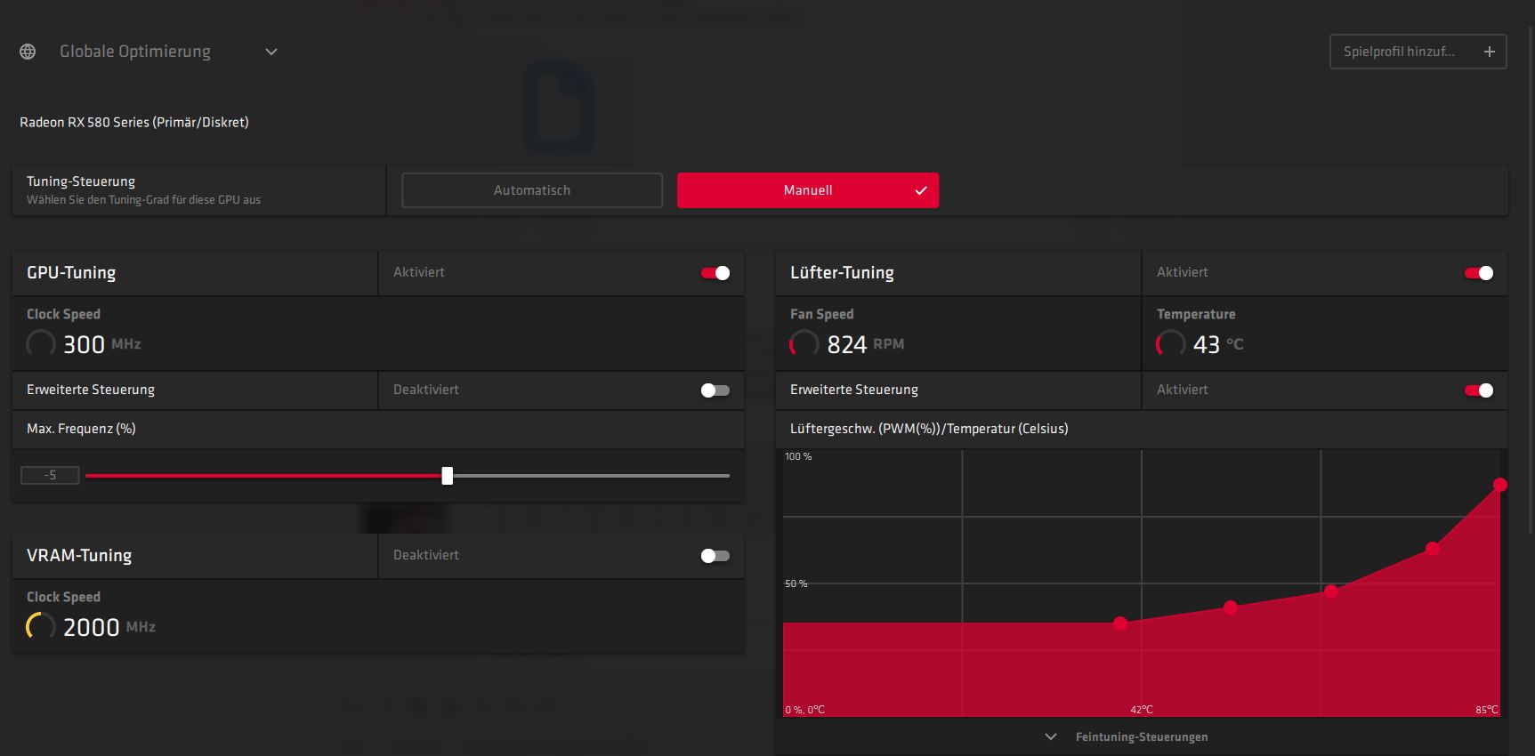

So siehts jetzt mal aktuell aus:
Und die letzten Temps usw. angehängt.
