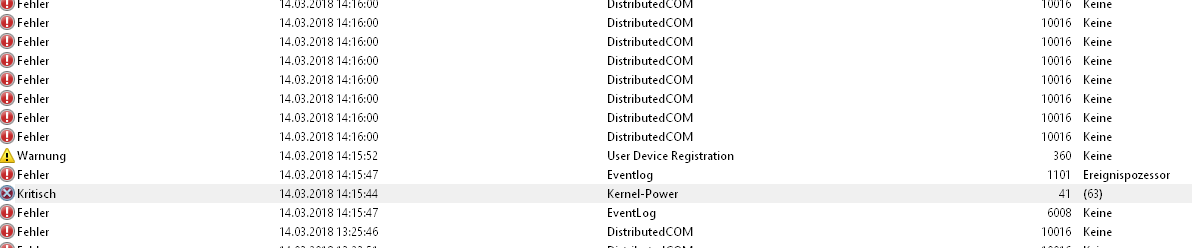

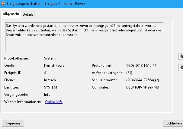

Ereignissanzeige zeigt erst nach dem Fehler was an. war ca.14.15. Der kritische ist der Reset würd ich sagen.

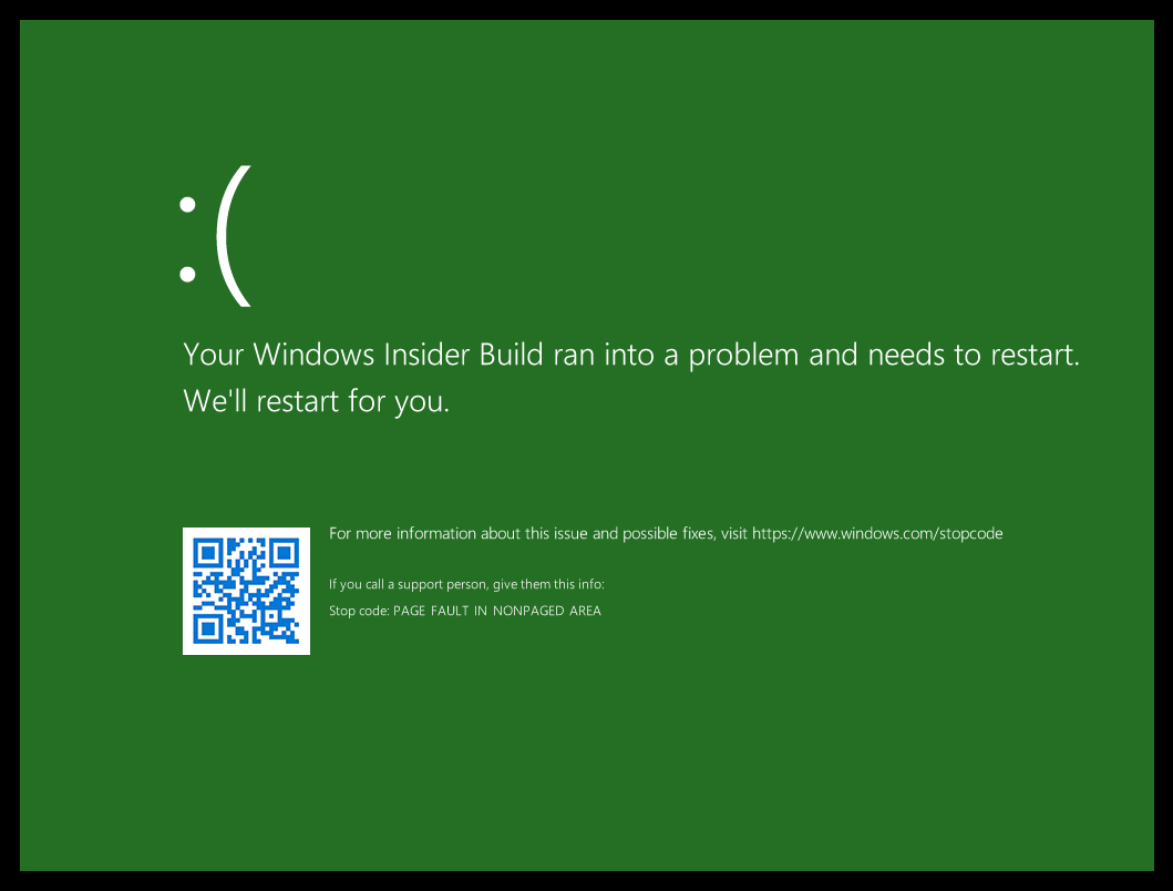

Einfach nur Gruener Bildschirm? W10? Und wenn W10 zufaellig PIN eingerichtet?
Die GSOD die ich kenne sehen meist so aus.
Allerdings schreibst Du von :
>>> "Beim ersten mal hatte ich grad one drive geöffnet"
und das ist genau der "Fehler" der sich sporadisch bis in die aktuelle W10 Insider Build 17120 hinein zieht. MS schreibt zwar, dass das Problem gefixt ist. Stimmt aber nicht.
2018-03-14 13_10_03-Windows 10 x64 - VMware Workstation 14 Player (Non-commercial use only).png
Der GSOD kommt immer noch.

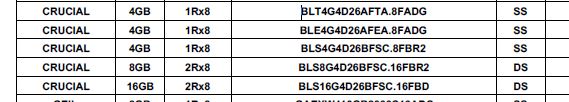

liegts am Speicher???
Modulname laut aida Crucial BLS4G4D26BFSE.8FBD2
QVL Board:

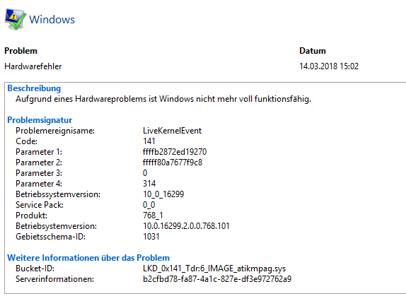

Kannst Du mal das vollstaendige von diesem hier
> Hardwarefehler LiveKernelEvent Code:141

Das sollte alles in der Ereignisanzeige zu finden sein.
posten?

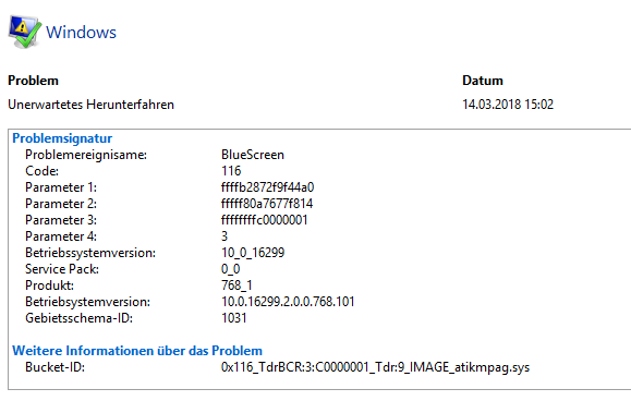

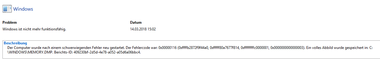

Hab mal Screen vom Zuverlässigkeitsverlauf angefügt. In der ereignissanzeige find ich Ereignis id gar nicht
Aber von der der Zeit des Absturzes (ca 14.13Uhr) und denn einträgen 15.02Uhr find ich das komisch.
Deine ATI-Treiberei (atikmpag.sys) verursacht die Fehler.
Deutlich zu sehen in Deinen Bildern unter Bucket-ID.
Im letzten Bild ist zu sehen, dass ein volles memory.dmp unter c:\windows\memory.dmp gespeichert wurde. Kannst das mal zippen und hier hochladen.
Im Eventlog wird definitiv etwas dazu zu finden sein. Es sei denn, Du hast das Logging dieser Events abgeschaltet. Aber dann duerfte der Zuverlaessigkeitsverlauf auch nix haben, da der die Infos ja auch aus den Events zieht.
