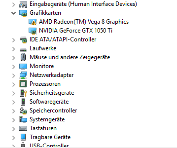

Mein PC zeigt mir momentan auch jeden Tag an, dass ein Treiber Update für die Radeon Grafik vorliegt, ich kann es aber nicht installieren, weil ich Vega ja deaktiviert habe. Würde die Grafikeinheit halt nutzen wollen, wenn mit der Karte mal was ist, o.ä. Aber wenn ich richtig verstehe bringt das Update sowieso nichts?
@Mrs. Merciless
Wenn die Radeon im Gerätemanager Aktiv ist, solltest du dafür auch den Treiber installieren können. Wenn Du nicht willst das die Meldung kommt, dann deaktiviere die GraKa im Bios oder im Gerätemanager.
Diese Treiberupdates bringen in der Regel schon etwas, speziell zu diesen frühen Zeiten. Solange ist die GPU ja noch nicht ´in the wild´
Im Gerätemanager sieht das schon von Anfang an, seit ich den PC habe so aus (Bild) bei den Grafikkarten, aber aktuell kann ich die Treiberupdates irgendwie nicht machen, obwohl mir ja andauernd auch angezeigt wird, dass die verfügbar sind, also wird Vega 8 ja irgendwie nicht völlig ignoriert... im Bios hab ich bisher noch nicht geschaut, sollte ich vielleicht mal. ^^

@Mrs. Merciless
Ich würde mal von AMD direkt den aktuellen und passenden Treiber ziehen und schauen ob der sich installieren lässt wenn du das Ausrufezeichen weg bekommen willst.
Sinnvoller ist es aber die GPU im Bios zu deaktivieren, oder zumindest im Gerätemanager mit rechtsklick und dann deaktiveren. Du benutzt sie ja aktuell sowieso nicht.
Reaktionen: Mrs. Merciless
