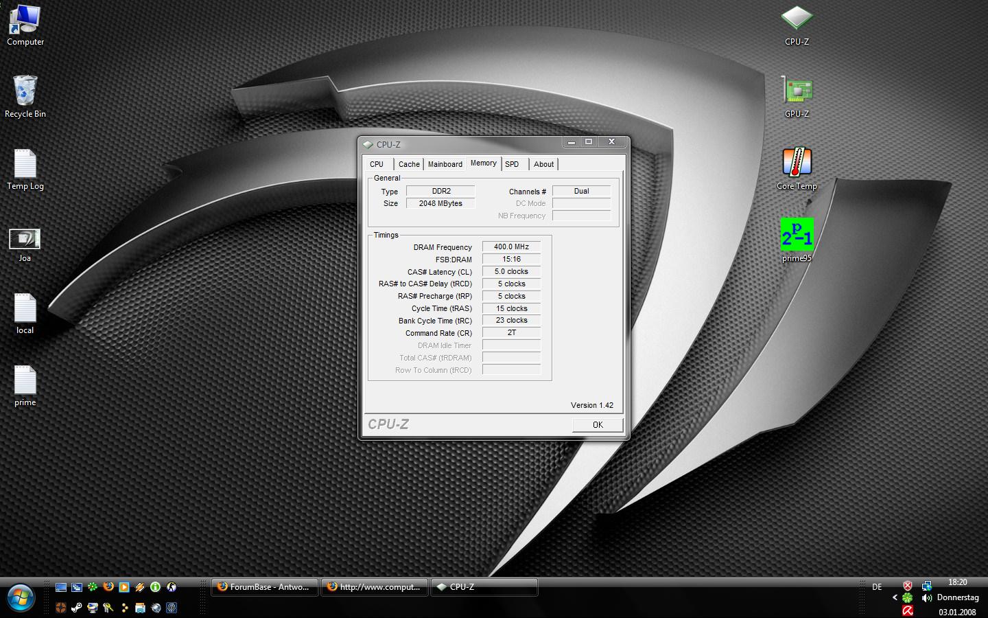

edit: aja stell den ram-teiler im bios auf 1:1 denn dein ram ist so schon nicht der schnellste und wird deine cpu ausbremsen. ich glaube dein system wird durch den zu hohen ram-takt instabil. denn durch den ram-teiler von 15:16 solltest du einen Ramtakt von 826,6 mhz haben (3100mhz/8 = 387,5 FSB --> auswirkung des ramteilers: 387,5/15*16 = 413,33 --> 826,6mhz ramtakt --> bei ramteiler 1:1 wären es 775mhz also noch ein wenig luft). was ja schon mehr ist als für deinen ram spezifiziert. kannst du vielleicht noch den geizhals link zu deinem ram posten.

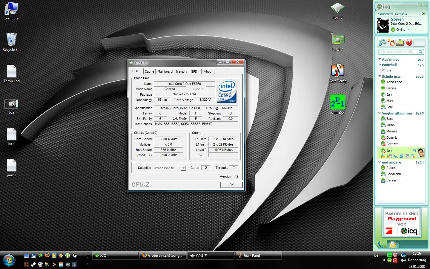

ich hab da garnix gemacht ich hab legentlich nur den FSB erhöht ^^ mehr nicht ich höffe das sind die richtigen screenys
und ja ich habe es teils teils durchgelesen bin aber nicht draus schlau geworden^^

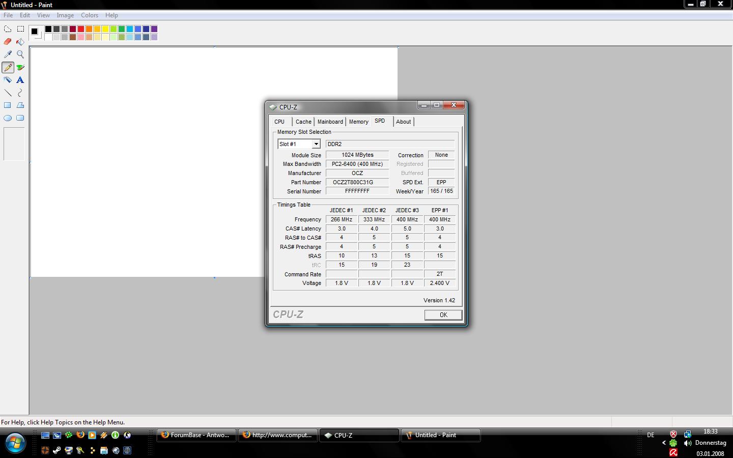

der Screenshot vom Reiter SPD wäre noch interessant.
stell den ramteiler auf 1:1 ein (weiß leider nicht wie die bios einstellung deines boards dazu heißt). dann kommst du auch auf FSB 400 und somit auf 3,2ghz. denn sobald du den FSB erhöhst, geht automatisch der ram-takt nach oben. je nach dem welchen teiler du hast um so schneller ;)
und hier ist er
Ps: ich hab mal nachgeschaut da steht nur das von DRAM oder so und da kann ich unter anderem die taktraten des rames einstellen also 5-5-5-15 zb. und dann ist da noch die mhz des rames angegeben die ich aber auch verändern kann den rest hab ich mir nicht merken können :P
