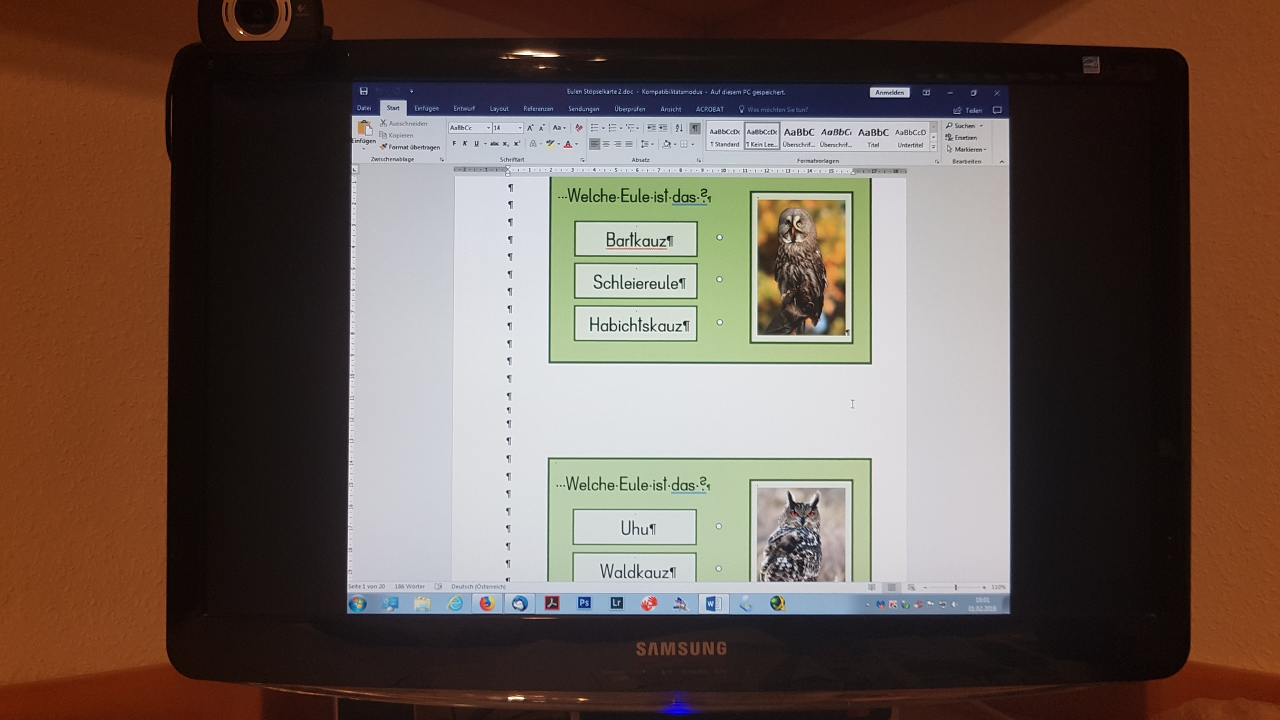

Ich habe folgendes Problem.

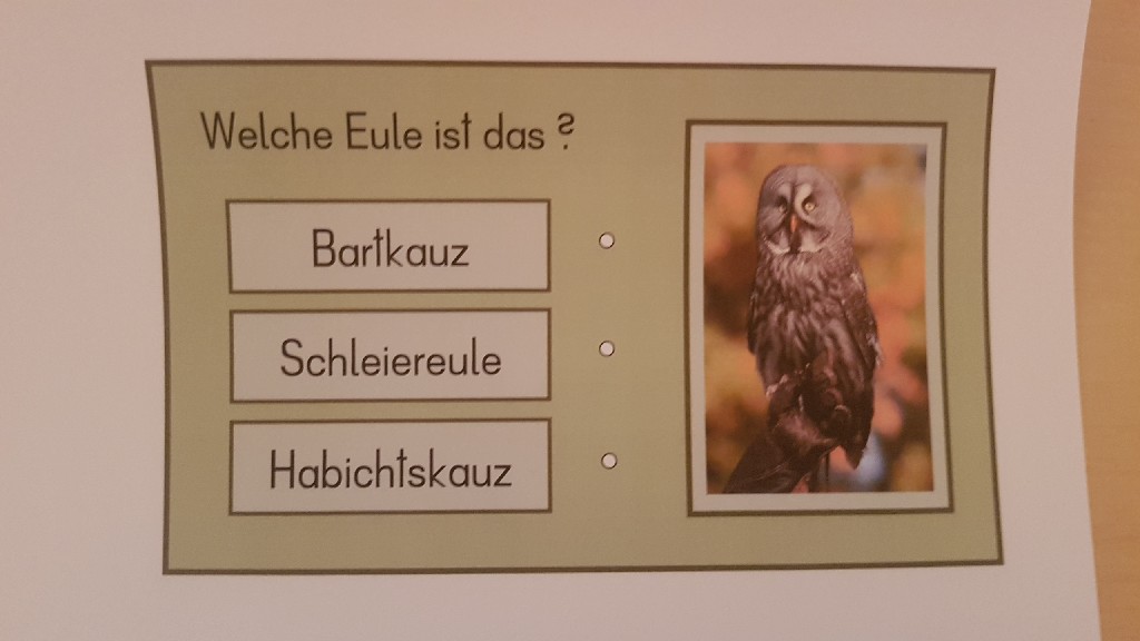

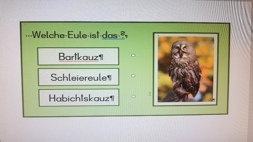

Die Ausdrucke meiner Word Dokumente (Office 365, 2017) sind verzerrt, also zusammengedrückt bzw. in die Hühe gezogen. Ich kann das leider nicht besser ausdrücken. Siehe Bilder
Wenn ich die Word Datei aber auf einem anderen PC anschaue, sieht es genaus so verzerrt wie am Ausdruck aus. Woran kann das liegen ? Bitte um eure Hilfe, vielen Dank im Voraus.

Hm... auf welche Auflösung steht dein Monitor und welches ist seine native Auflösung? Nicht dass der alles verzerrt darstellt... (würde zumindest erklären wieso es auf einem anderen PC auch anders aussieht)

1280x1024, aber egal welche Auflösung ich einstelle, es ändert sich in der WORD Anzeige nichts, nur der Ausdruck passt nie.
Als PDF abgespeichert und gedruck habe ich auch schon, auch verzerrt, hilft nichts.
Mein Tipp: Dein Bildschirm ist verzerrt und der Ausdruck ist korrekt, denn die Kreise der radio buttons sind auf dem Ausdruck rund, aber nicht auf dem Bildschirmfoto.
Lade doch mal die pdf hoch, vielleicht sieht man da was.

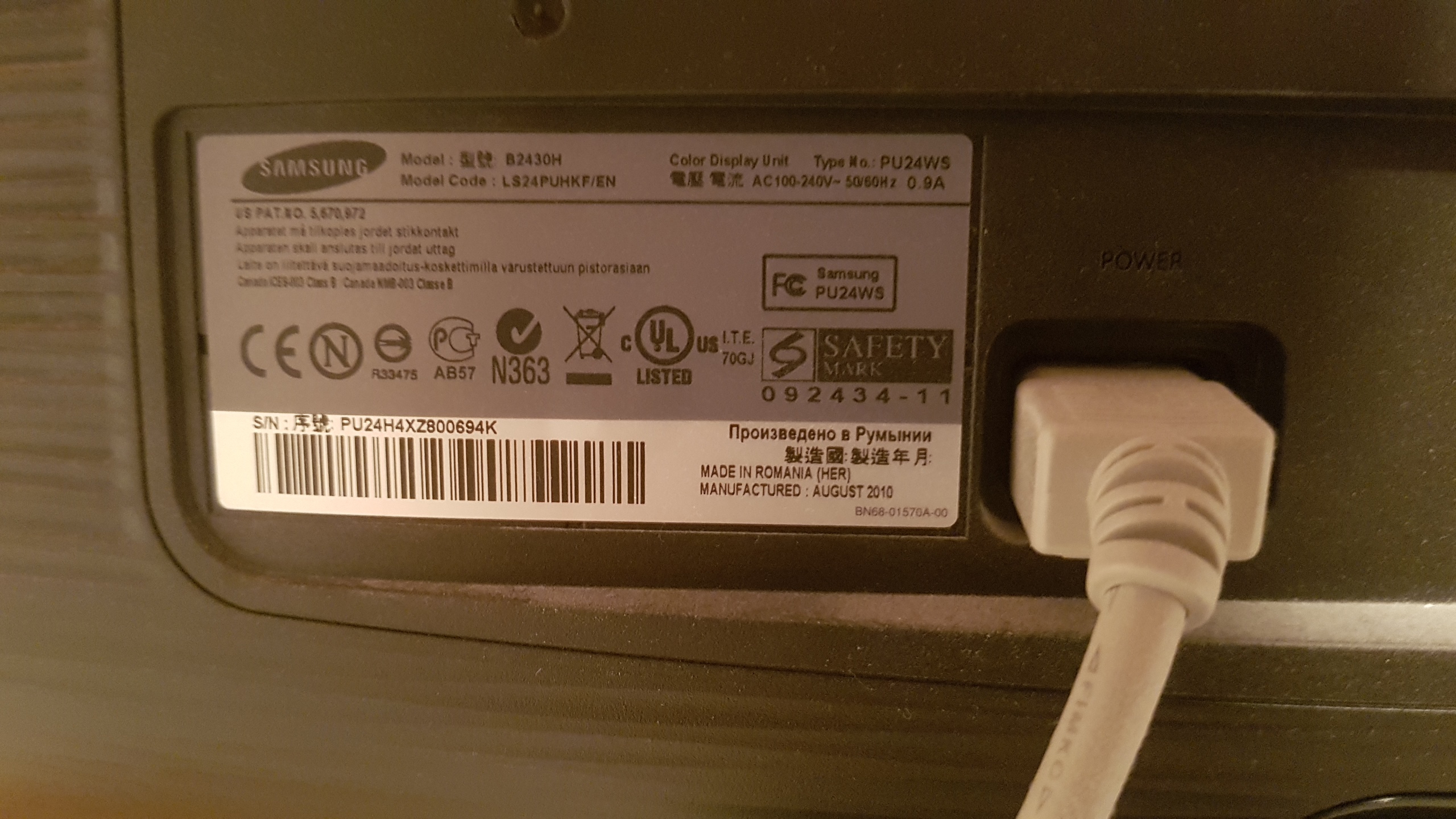

Die native Auflösung ist das was das Panel des Monitors an Auflösung hat, üblicherweise auch das womit der Monitor beworben wird. Welches Modell ist es denn?
1280x1024 wäre einen Auflösung die auf dem falschen Monitor sowas bewirken könnte... (weil ungewöhnliches 5:4 Verhältnis)

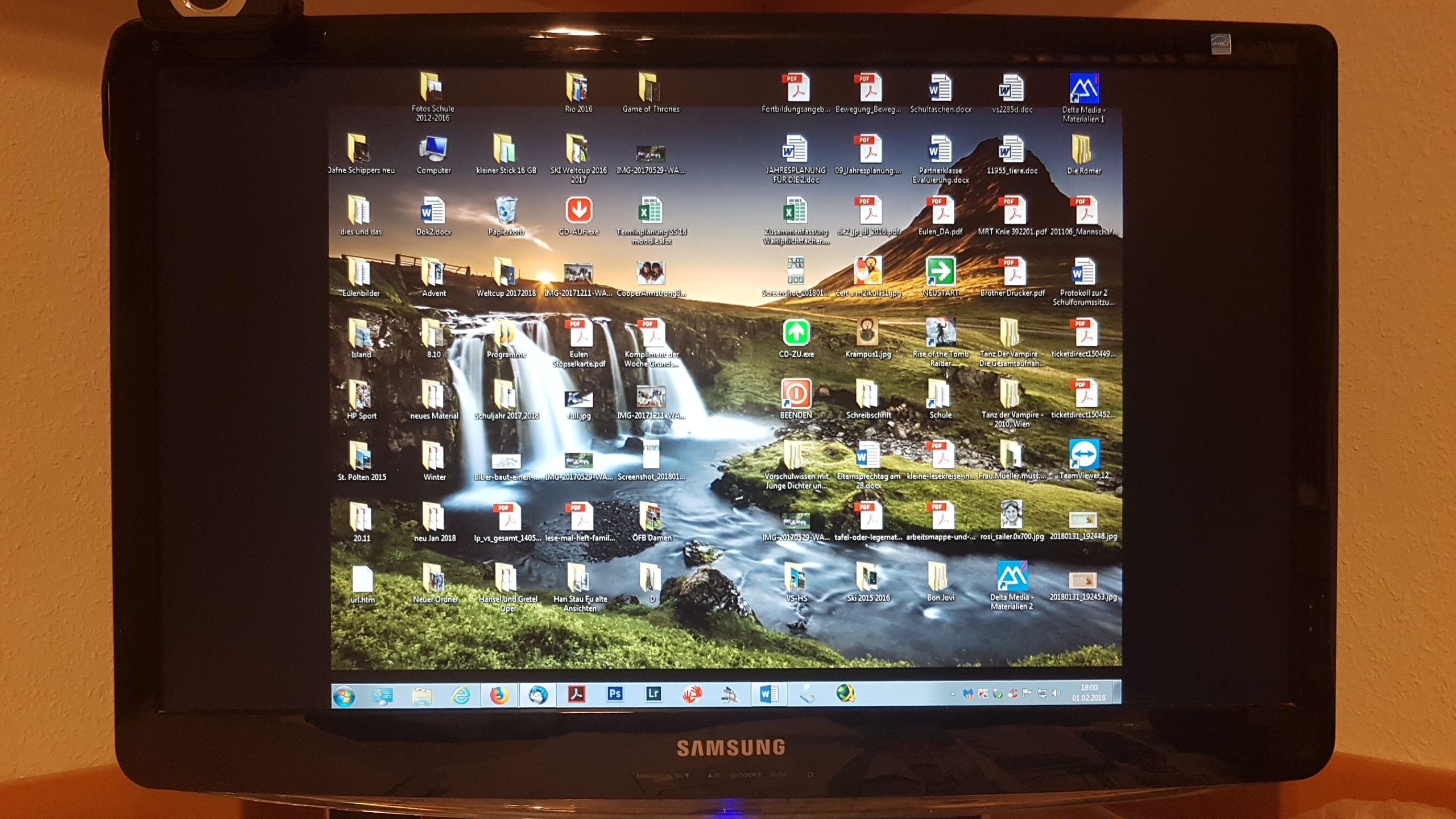

Das mit dem Bildschirm war gut. Jetzt habe ich den auf AUTO gestellt, das ist dann 4:3. Jetzt schaut die WORD Datei auch am Bildschirm verzerrt aus. Aber 4:3 bei 16:9 Bildschirm aist auch blöd oder.

Na egal was ich jetzt bei der Auflösung einstelle, ich habe einen schwarzen Rand rechts und links.
Das Problem ist, ich kann nur AUITO oder Breit beim Monitor einstellen. Bei AUTO stimmt die WORD Anzeige, aberrechts und links ist ein schwarzer Rand. Bei Breit schat es am Bildschirm gut aus, aber der Audruck ist verzerrt.

1280x1024 ist 5:4 und nicht 16:9, also wird das Bild bei dieser Auflösung in die Breite gestreckt.
Da gibt es ein anderes Problem zu lösen. Die Auflösung im Grafikkartentreiber einstellen, nicht am Monitor.

Wenn man 1280x1024 (also ein 5:4 Format) auf 16:9 Vollbild strecken lässt kann Word skalieren was es will, es wird verzerrt aussehen ;-)
Das Problem ist der TE hat das Dokument wohl mit der verzerrten Darstellung entworfen, weshalb es im Ausdruck und auf jedem anderen PC mit korrekt eingestellten Monitor nun verzerrt aussieht.
Ich schätze mal, du hast die Auflösung am Monitor eingestellt. Du musst aber die Auflösung in Windows (also am PC) auch umstellen und den Monitor am besten auf "Auto" lassen.
Was wahrscheinlich passiert ist:
Du hast in Windows eine 4:3 Auflösung.
Am Monitor hattest du 16:9 eingestellt.
Deswegen wurde dein Bild am Monitor verzerrt dargestellt, aber richtig ausgedruckt. (Du hast es quasi verzerrt entworfen).
Im nächsten Schritt hast du den Monitor auf Auto gestellt. Er übernimmt jetzt die Windows-Einstellung von 4:3. Deswegen hast du jetzt den Schwarzen Rand, aber der Ausdruck sieht immerhin so aus wie am Monitor.
Jetzt müsstest du die Auflösung in Windows umstellen:
Rechtsklick auf Desktop -> Bildschirmauflösung
Im neuen Fenster den Schieberegler auf 1920x1080 stellen.
Danach wird Ausdruck wie Bildschrim aussehen und der schwarze Rand ist weg.
