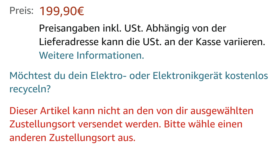

Rickmer schrieb:
Halt nur mit Gewährleistung über den Händler,
Was auch der Grund ist wieso Recertified Platten so gut wie NIE in die Schweiz geliefert werden?
