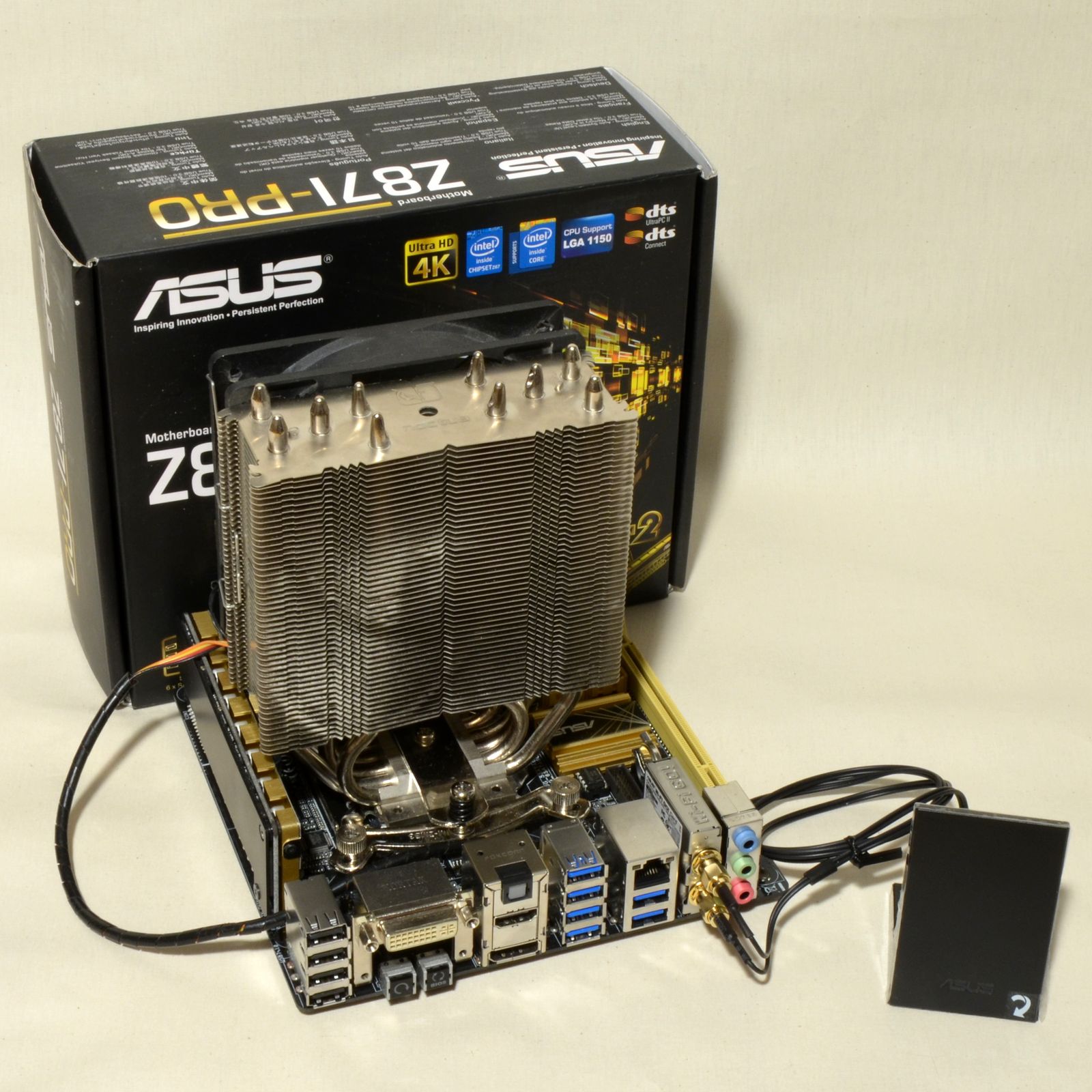

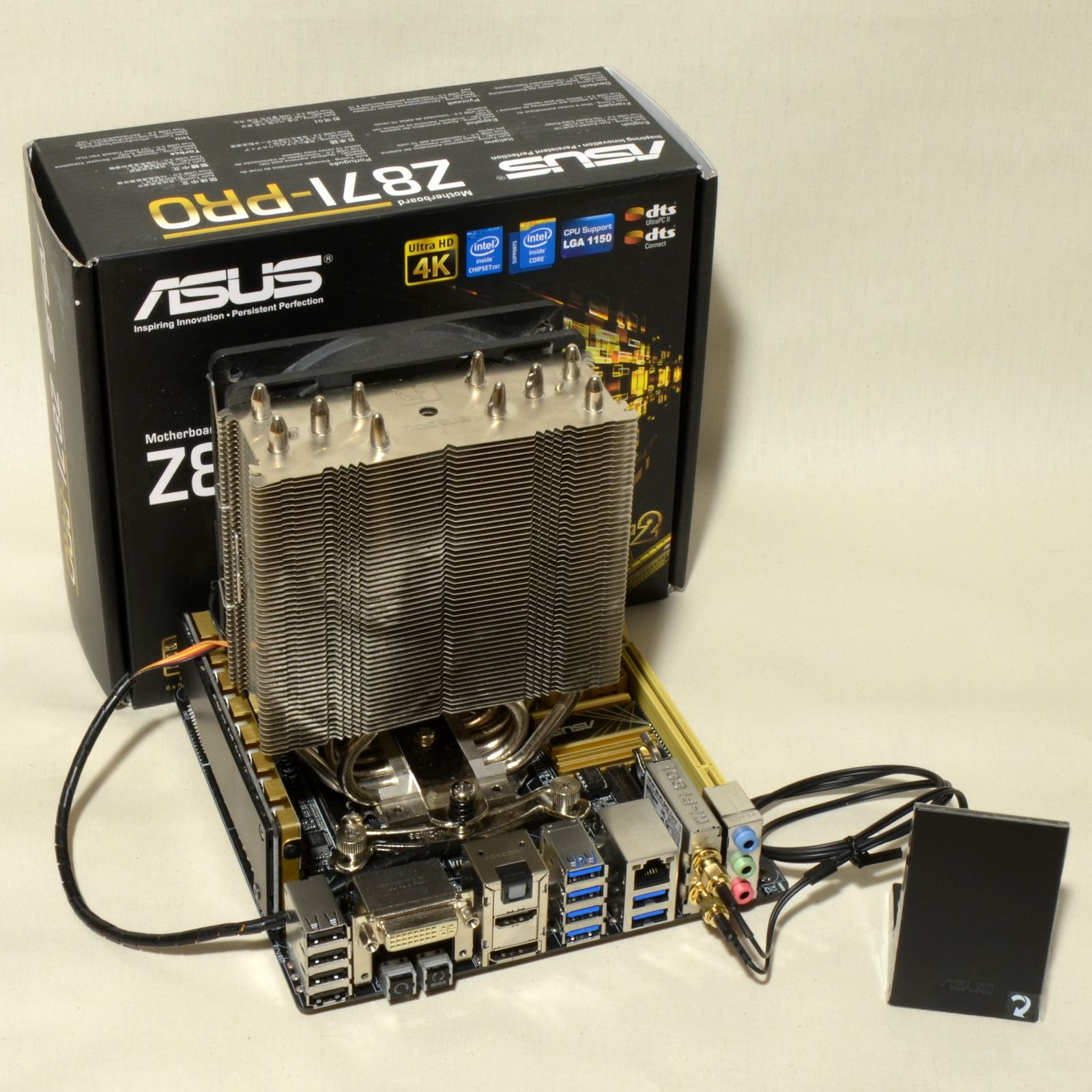

Du musst bei der Auswahl etwas aufpassen, die unteren Lamellen müssen mindestens 4cm hoch sein, damit sie nicht mit der verkalen Power PCB kollidieren.
Auf diesem Bild gut zu sehen:
Der hühler auf dem Bild ist ein Noctua U12S
Der Macho HR-02 ist vermutlich etwas breit für das Board, beim Macho 120 sind die unteren Lamellen zu niedrig.
edit:
Die Hersteller halten sich mit den Angaben zu den genauen Abmessungen leider oft etwas zurück.
Folgenden würden neben dem Noctua U12S aber auch noch passen:
Noctua NH-U9S
Thermalright True Spirit 90 M
Thermalright Macho 90
Wobei beim Macho 90 der RAM nicht zu hoch sein sollte.
