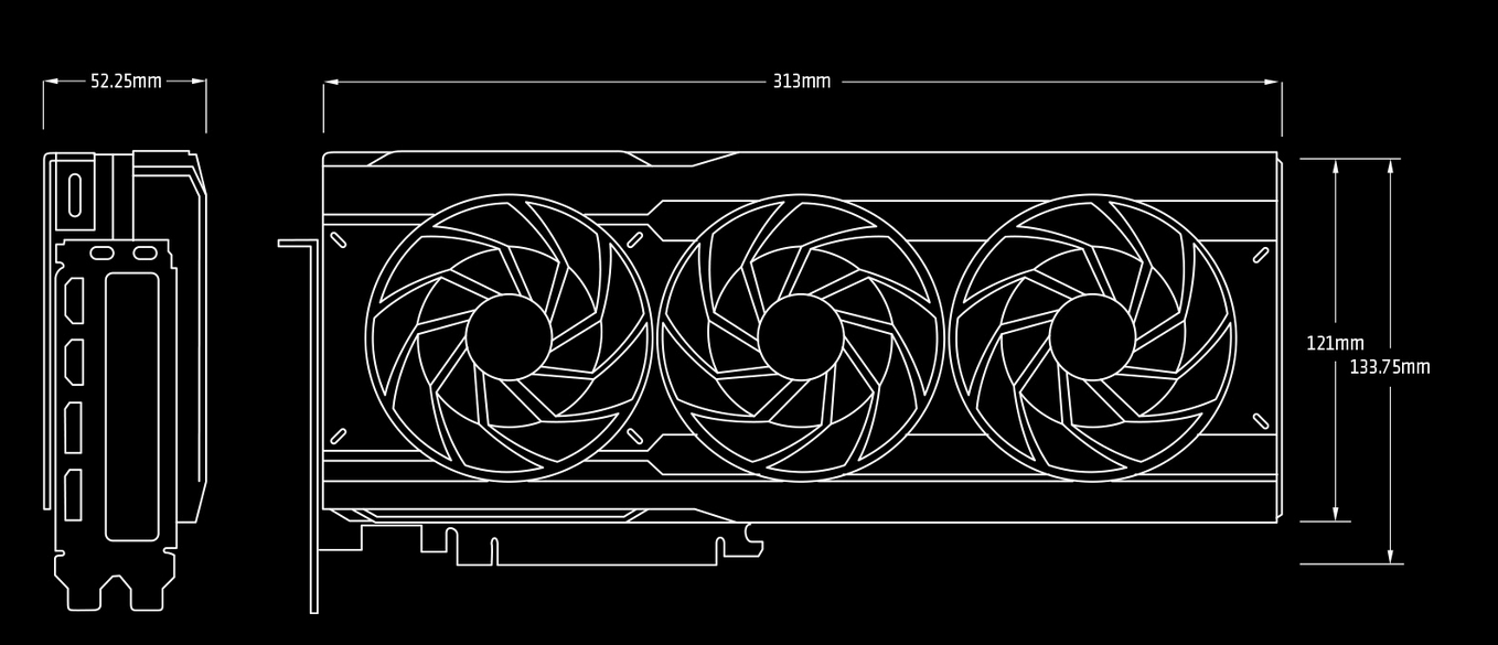

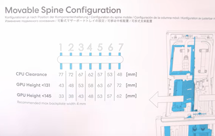

Es ist nun fast alles bestellt, bis auf Grafikkarte und CPU Kühler. Bin nochmal alles durchgegangen und möchte nochmal eure Meinung hören. Das Terras steht bei mir bereits auf dem Tisch.
Die GPU Höhe bei der Angabe der "Spine Configuration" gilt für die komplette Höhe der Karte, oder des reinen PCB?
Demnach würde meine Wunschkarte, die Sapphire 7900XT Pulse in Kombination mit einem NH-L12 Ghost S1 Edition (Höhe 66mm) nicht passen, korrekt? Sapphire gibt nämlich zwei unterschiedliche Höhen an.
Was meint ihr?
