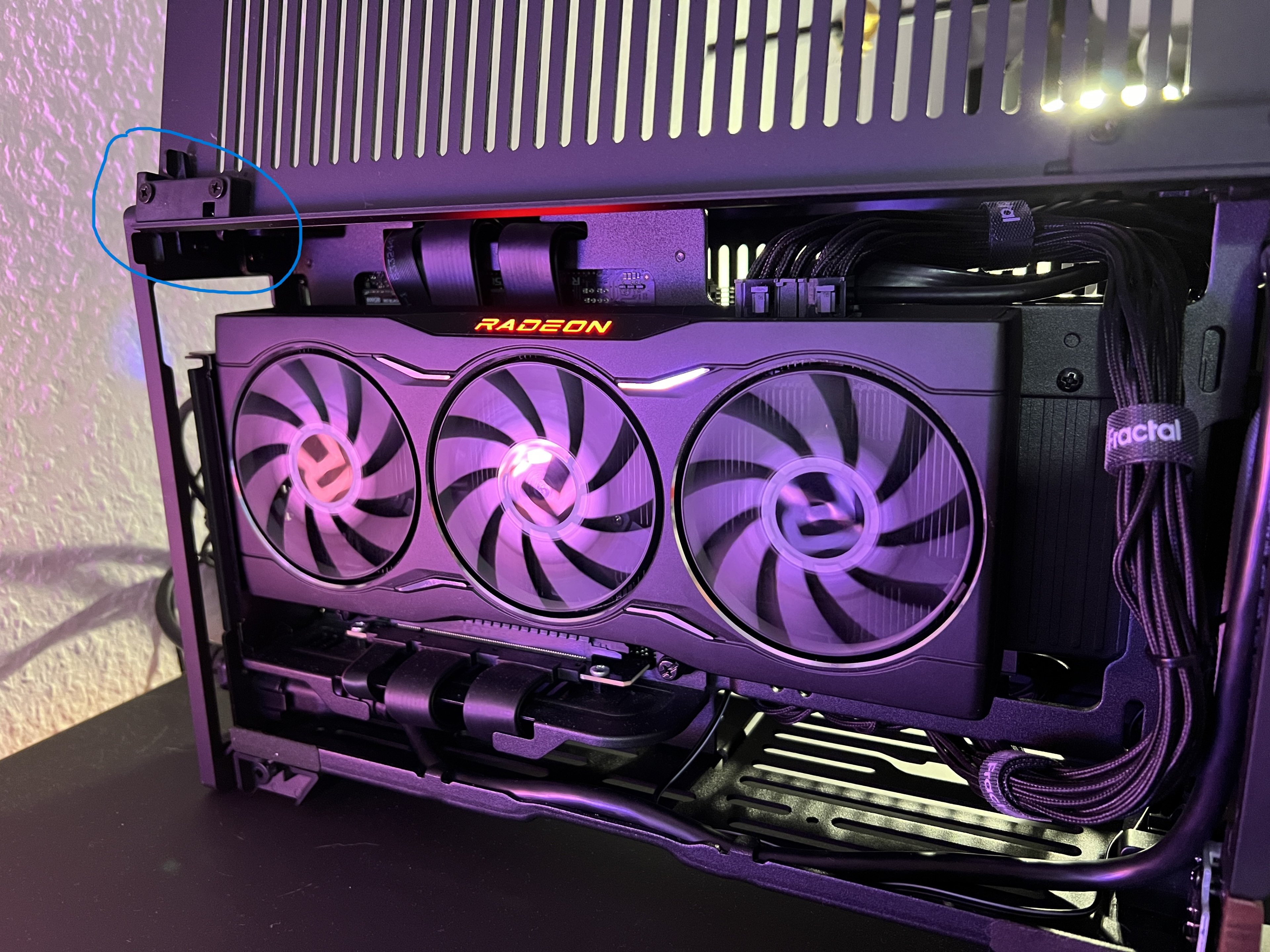

Wobei das wohl aufgrund des Stromsteckers für das Netzteil nicht ganz stimmt, der liegt nämlich anscheinend direkt über der Grafikkarte, aber das hast du sicherlich gesehen.
Deswegen gibt Fractal auch zwei Werte an. Wobei das eher die Ursache hat, dass du bei einer zu hohen Grafikkarte in das Gelenk für die Flügeltüren kommst.
(Oben Links markiert. Bei zu "breiten" Karten, ist das im Weg ^^
Grafikkarten mit einer Höhe kleiner 131mm und Grafikkarten mit einer Höhe kleiner 145mm
Demnach müsste für die Pulse die Spine auf die 5 gestellt werden. Für den CPU-Kühler bleiben dann 57mm. Das läuft letztlich auf den L9 oder ähnlich große Kühler hinaus. Der L12 braucht eine Spine-Konfiguration von 3.
Wäre die Pulse nicht so hoch, hätte es tatsächlich gepasst.

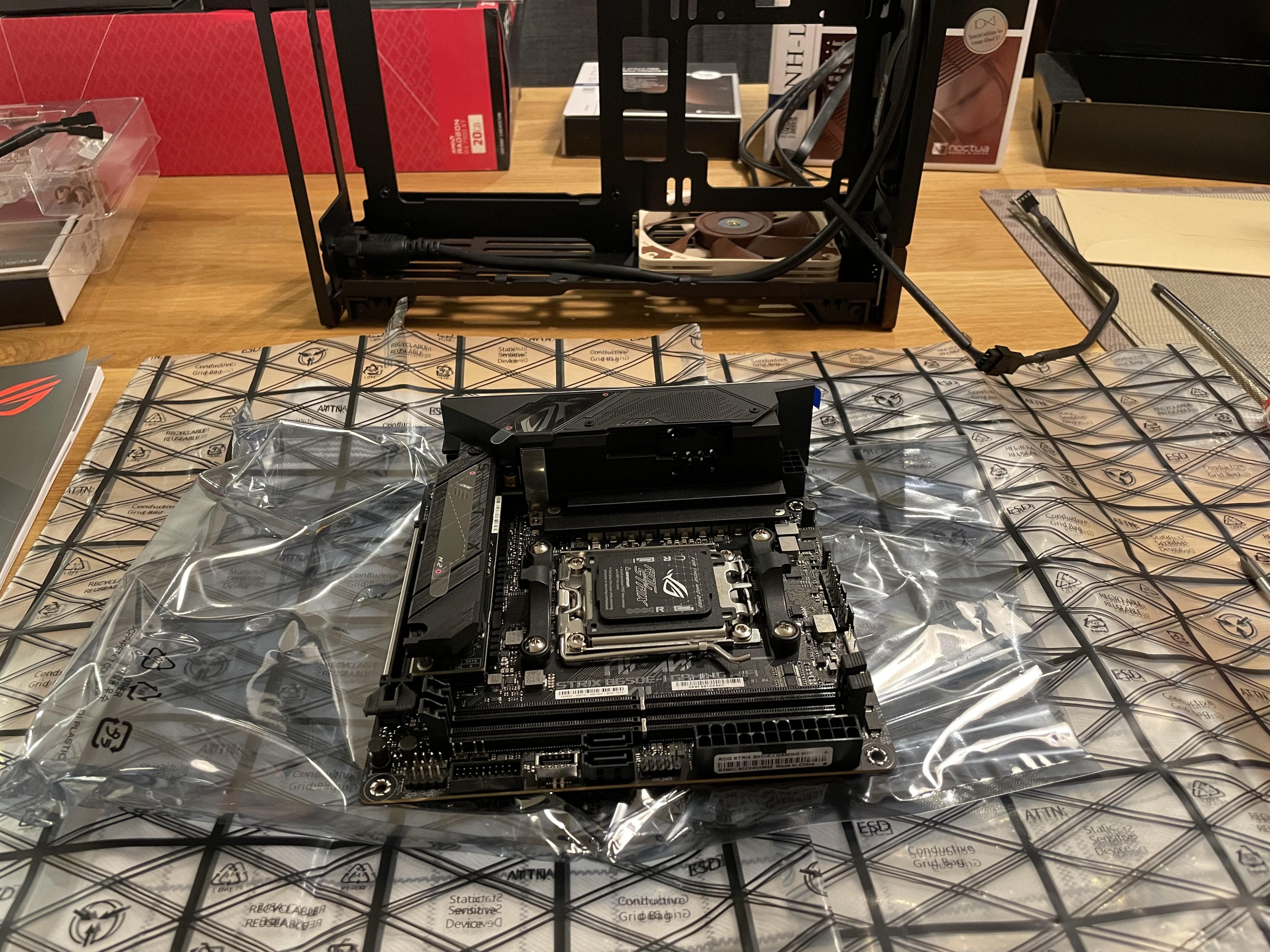

Kleines Update: Es ist nun eine 7900XT im MBA Design geworden. Ich kann mich einfach nicht mit 12GB VRAM der 4070ti anfreunden. Damit ist nun alles bestellt und ich kann am Wochenende basteln. Werde hier ein bisschen dazu berichten.
Reaktionen: SebiLegend und mrcoconut

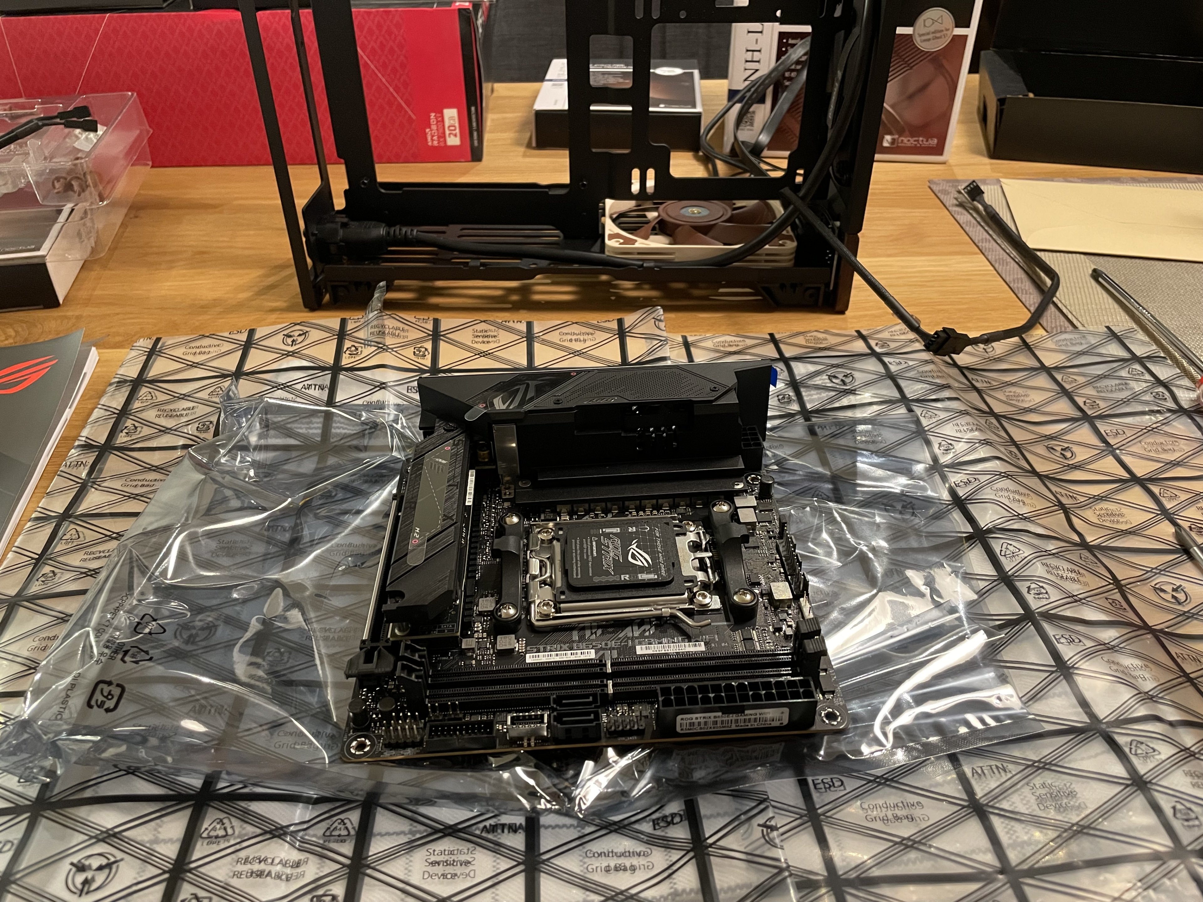

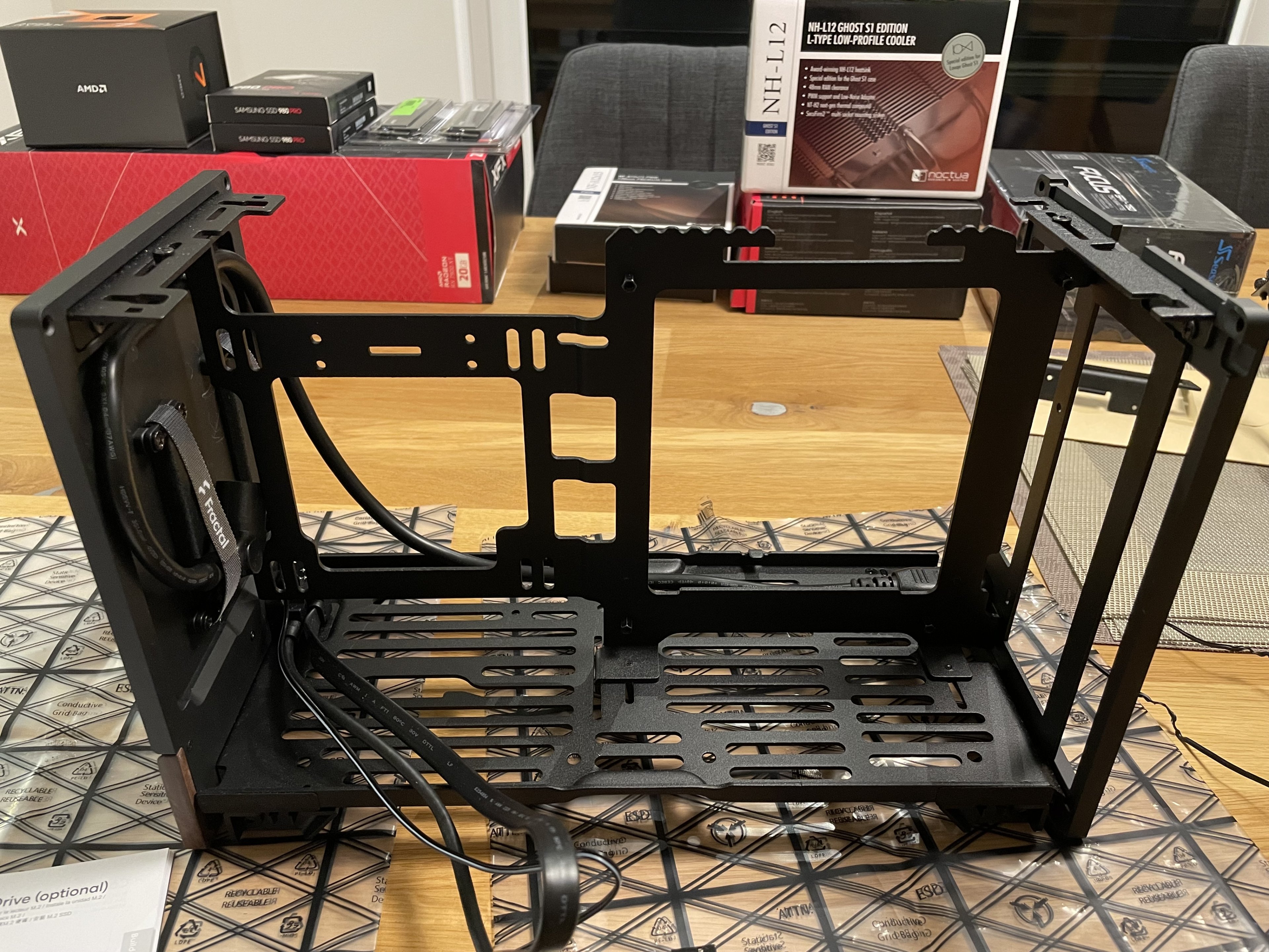

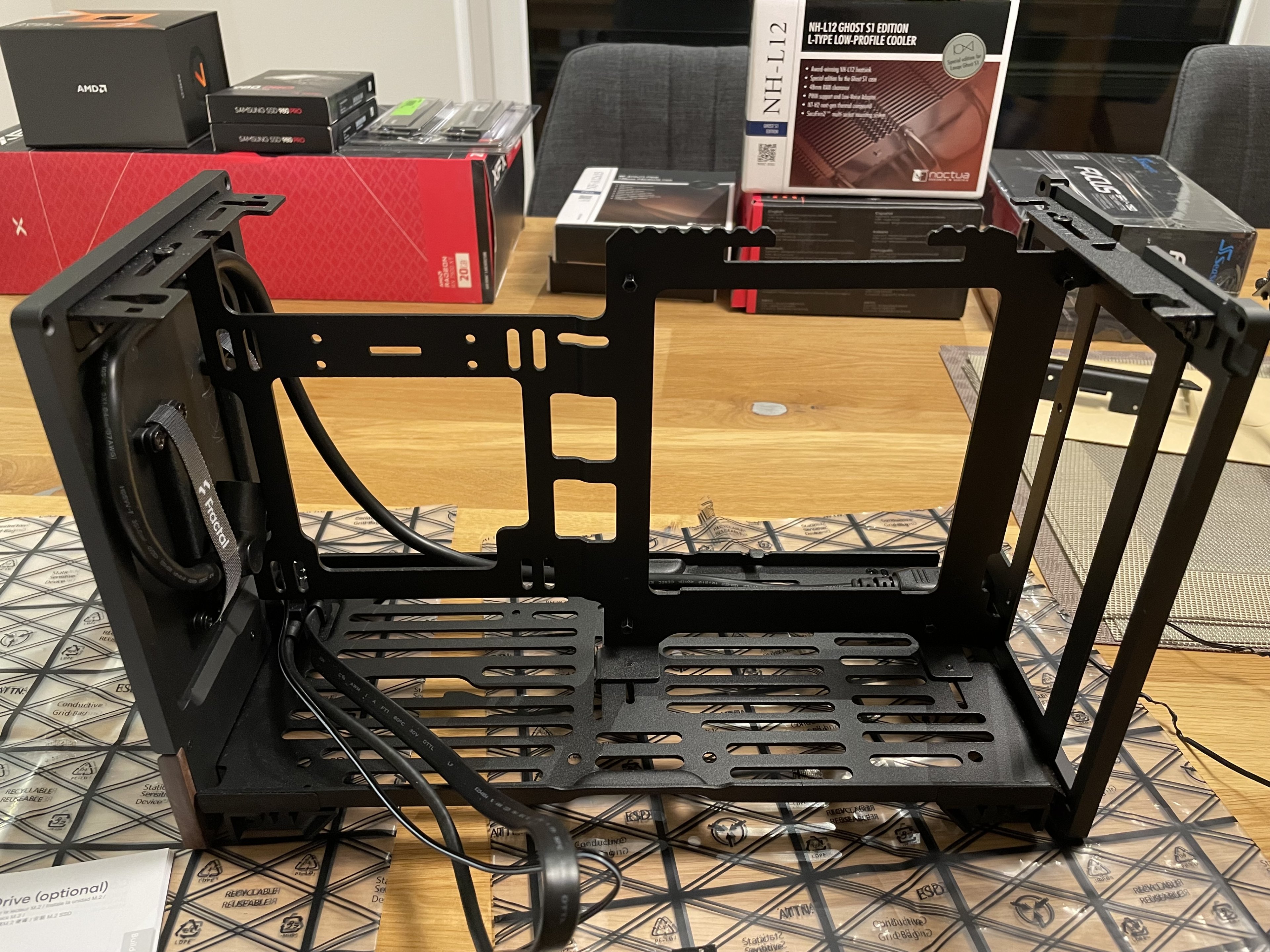

So, alles da. Jetzt kann es losgehen
Reaktionen: kachiri, SebiLegend, Wan900 und 2 andere

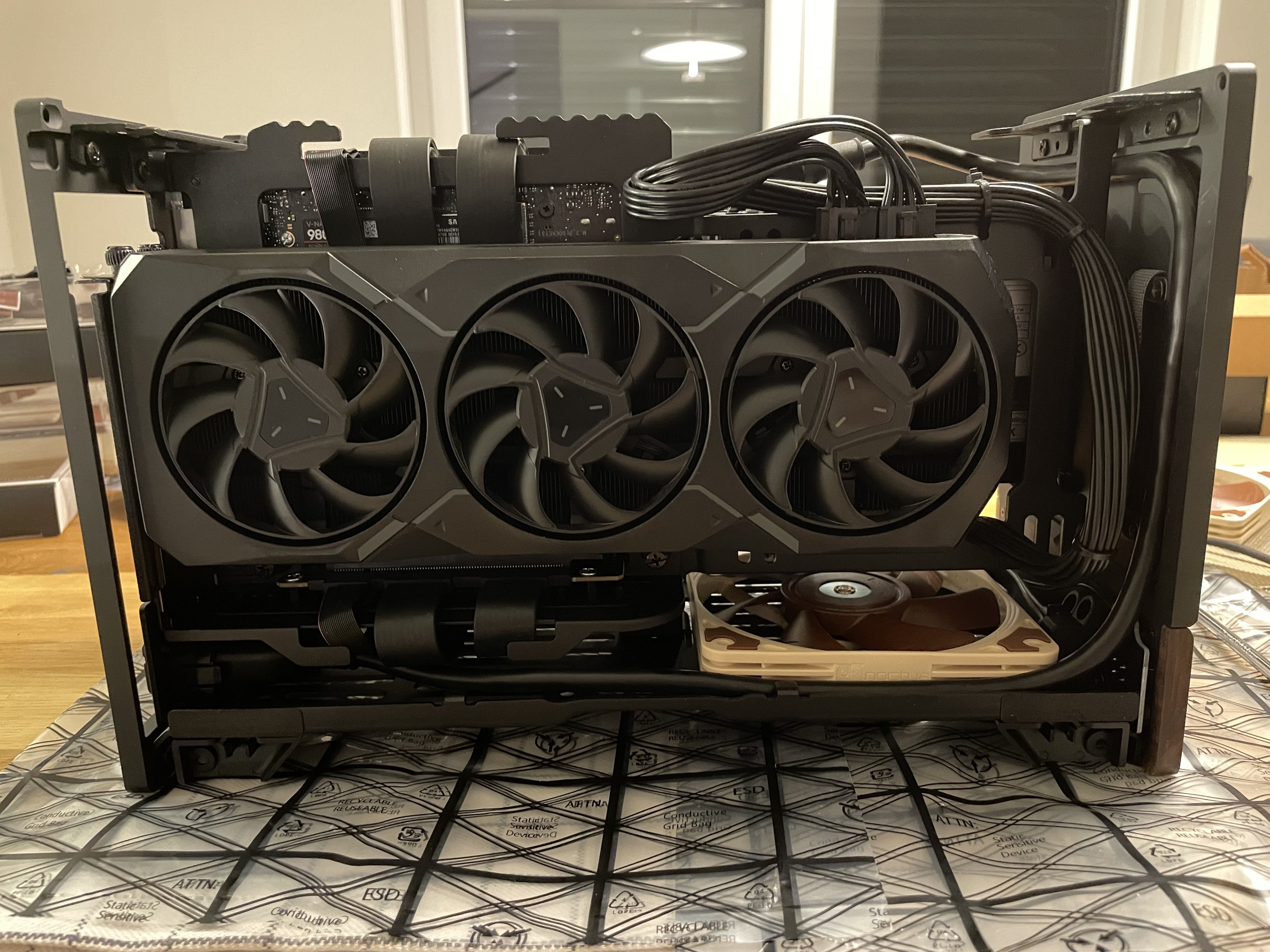

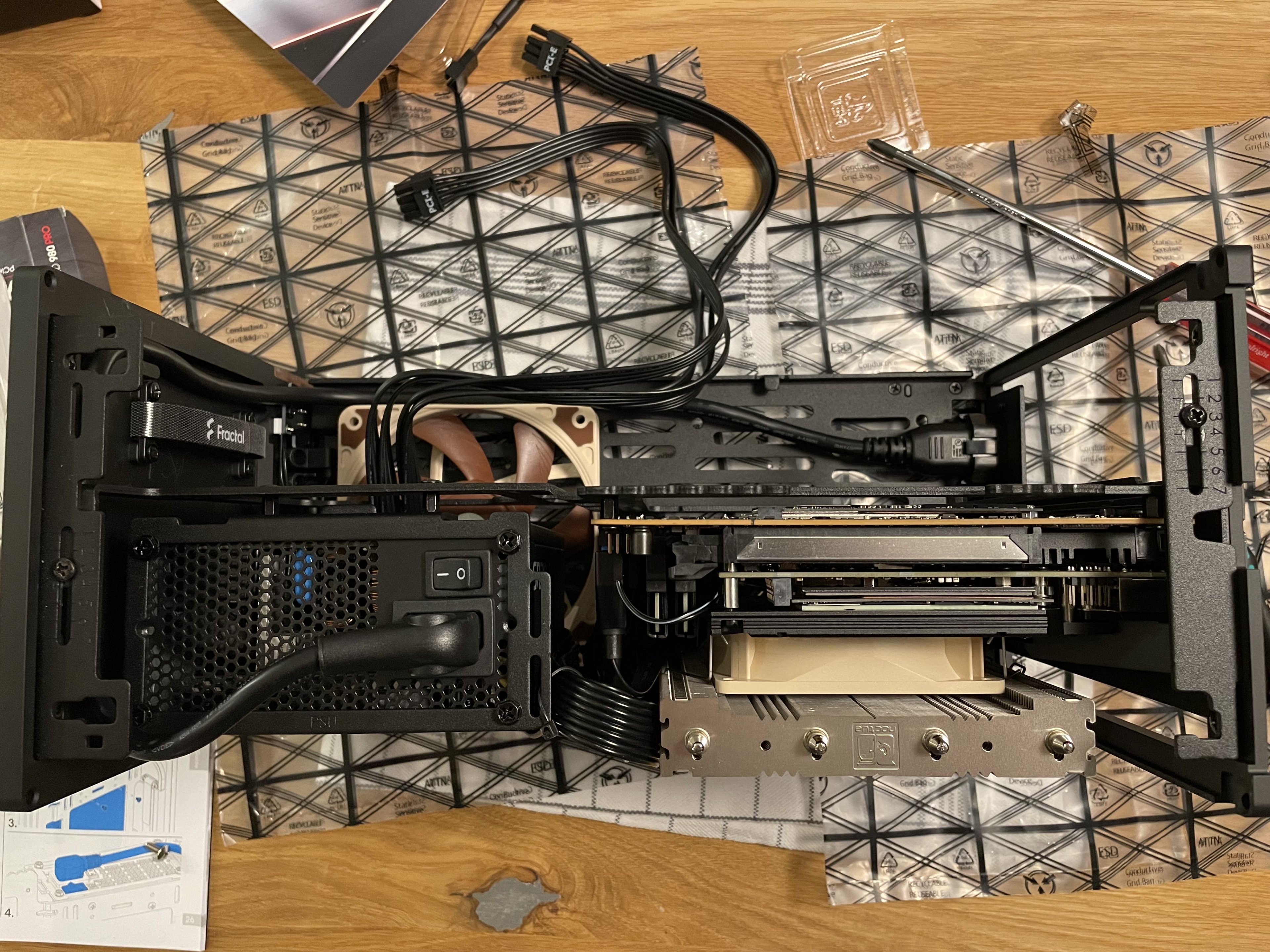

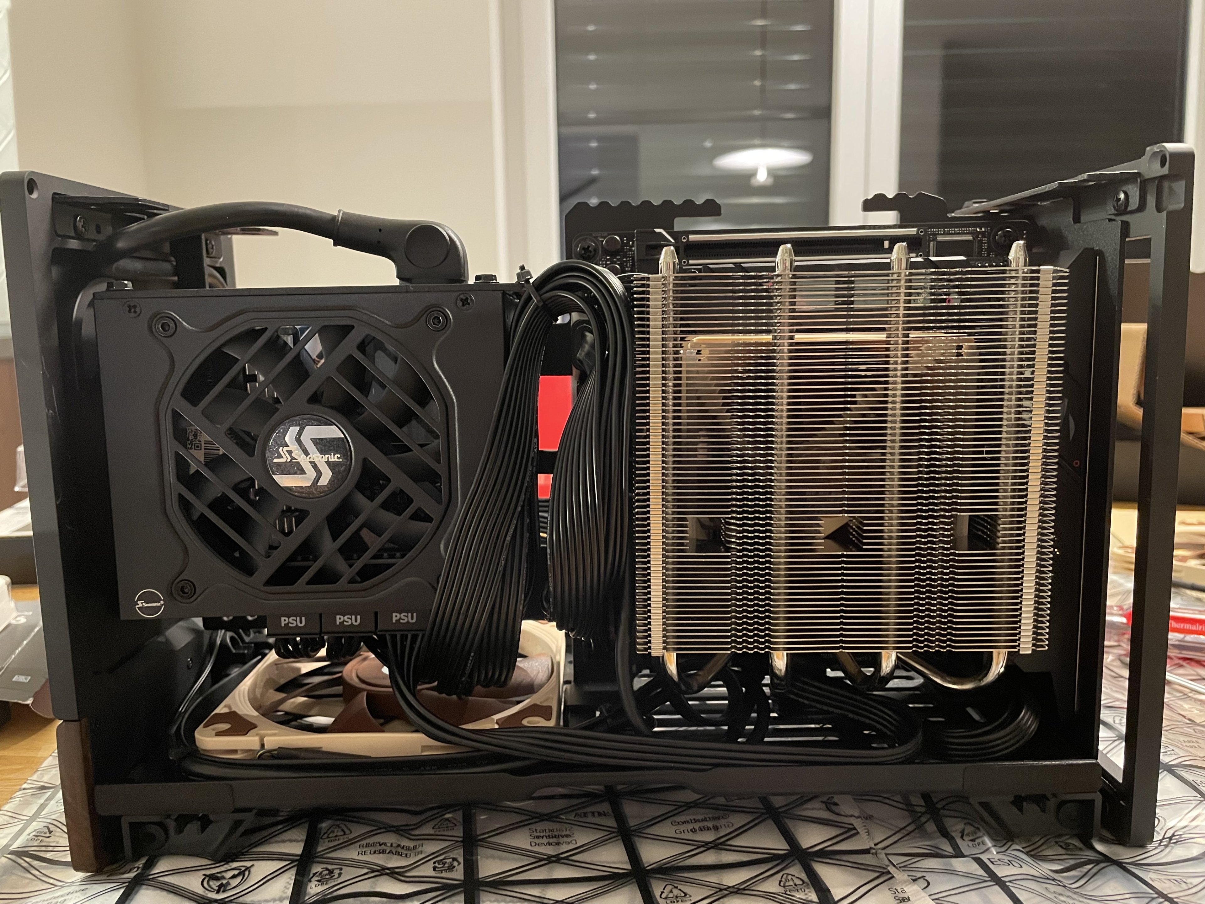

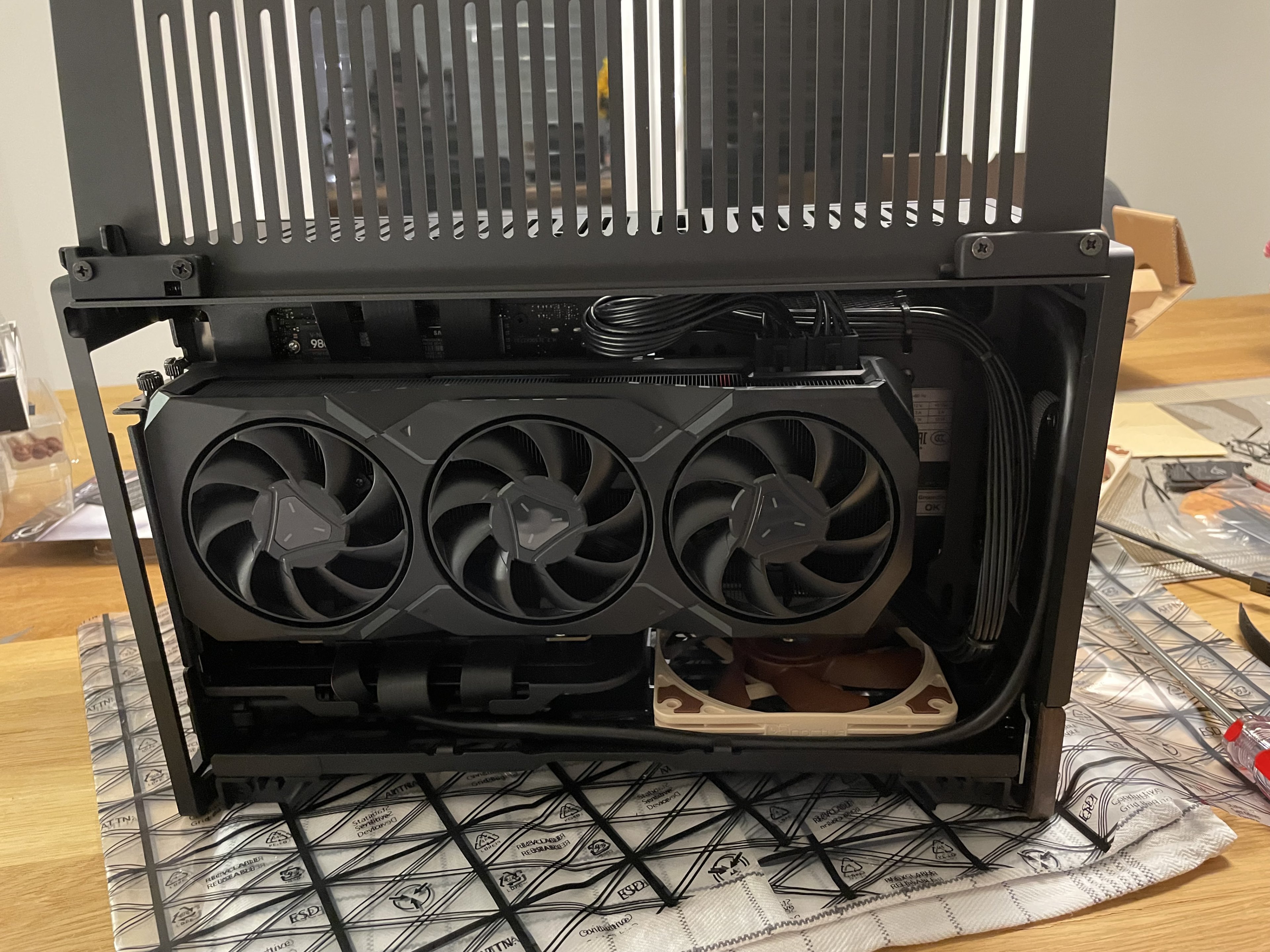

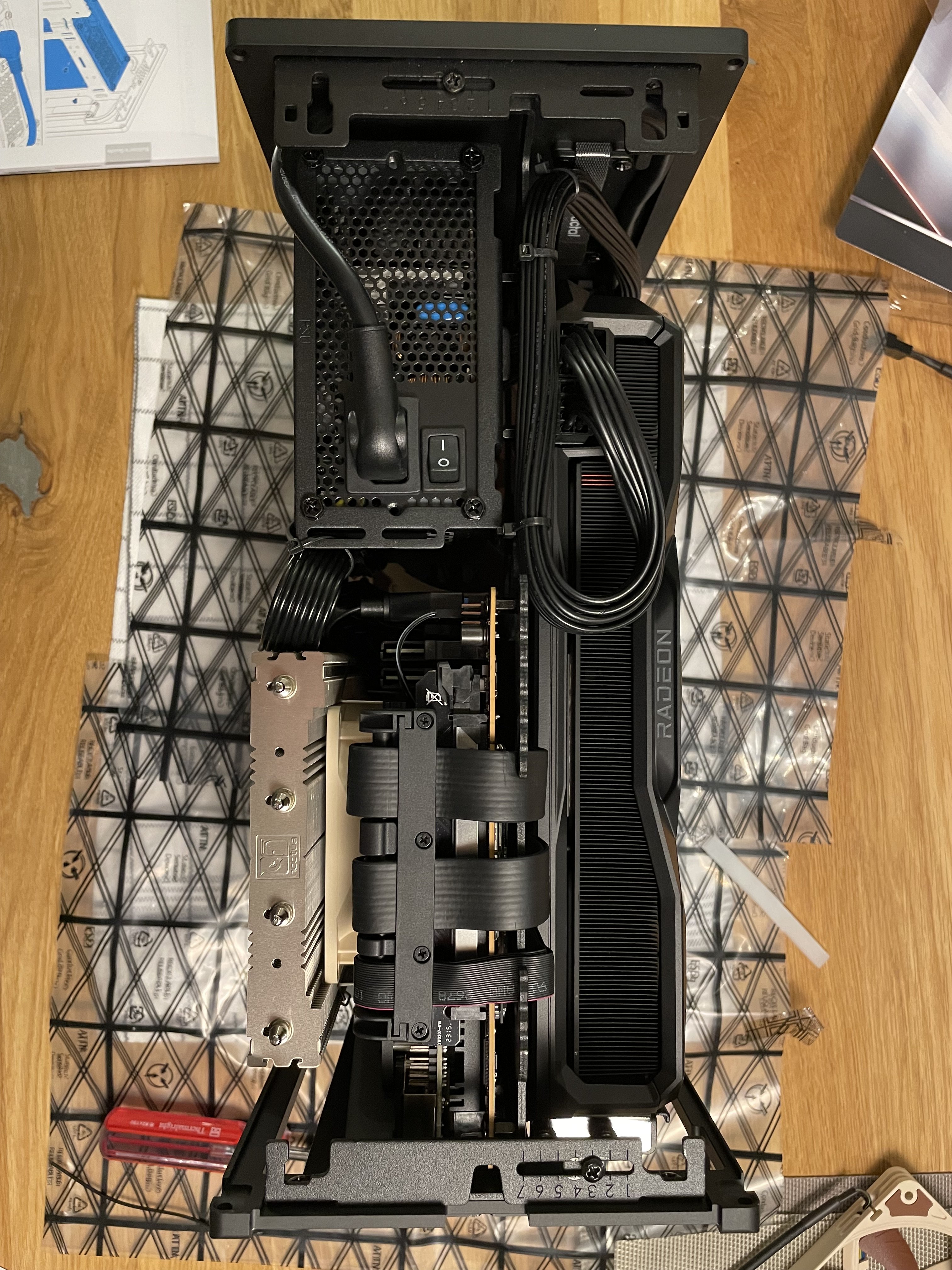

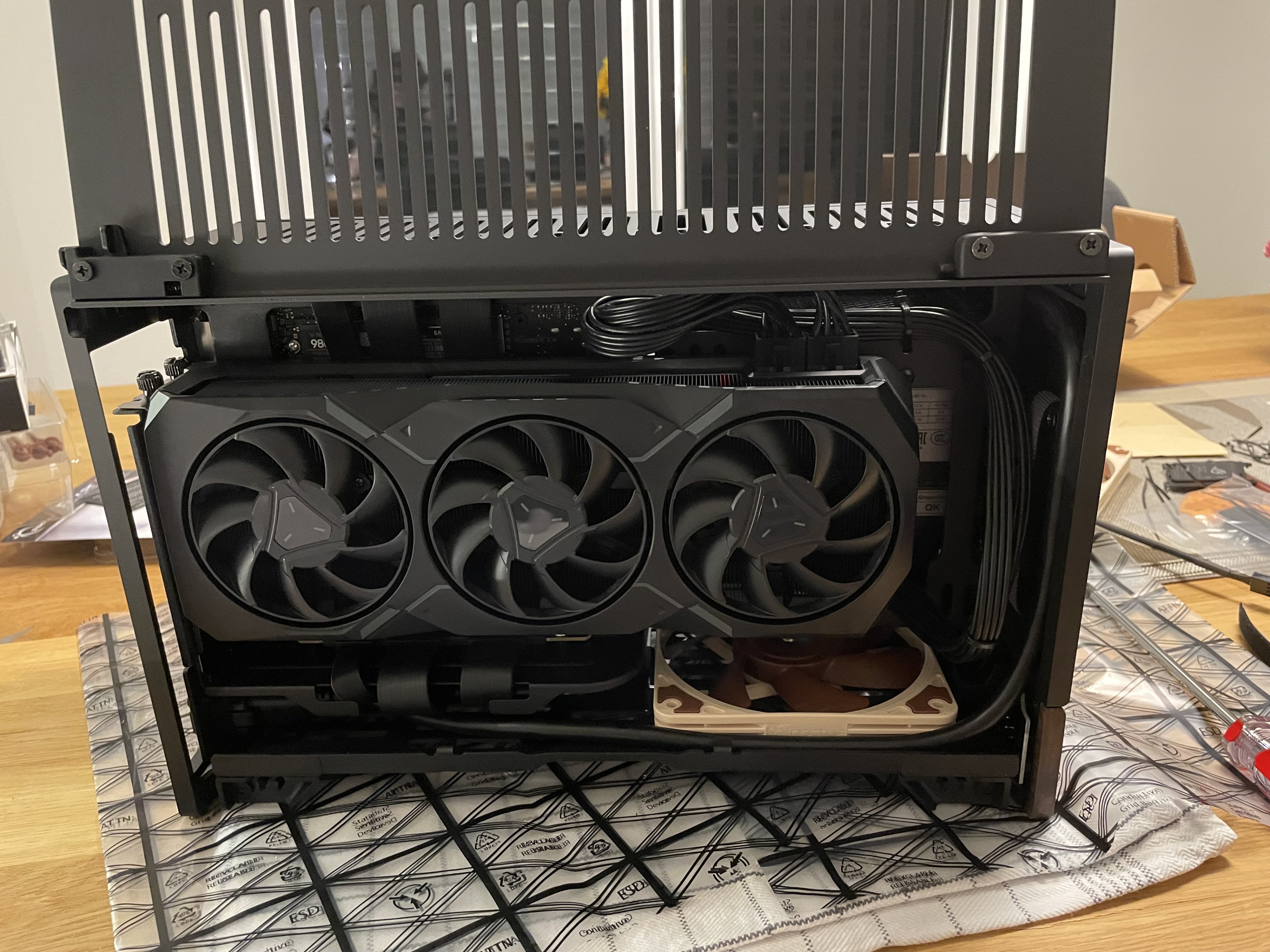

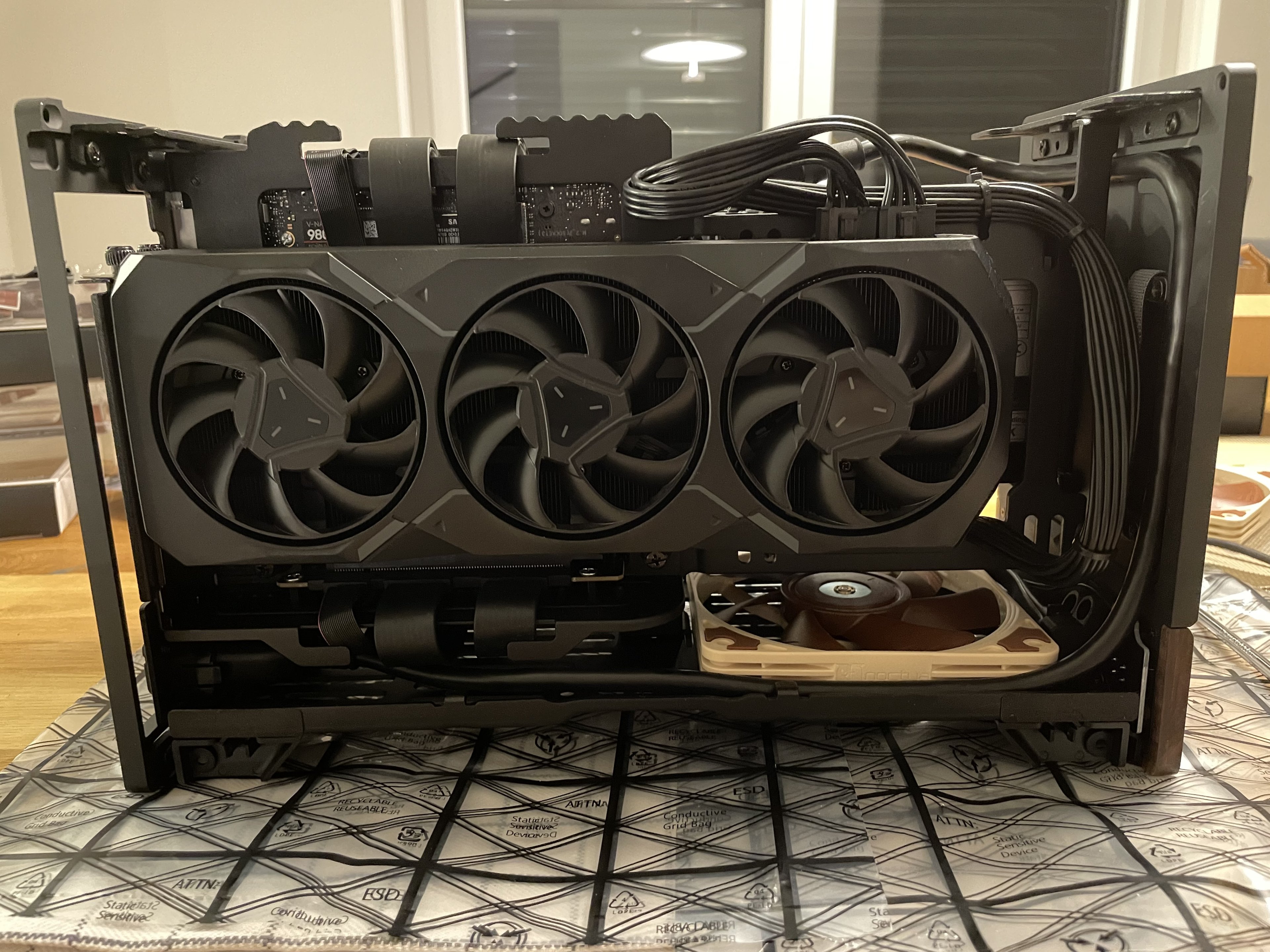

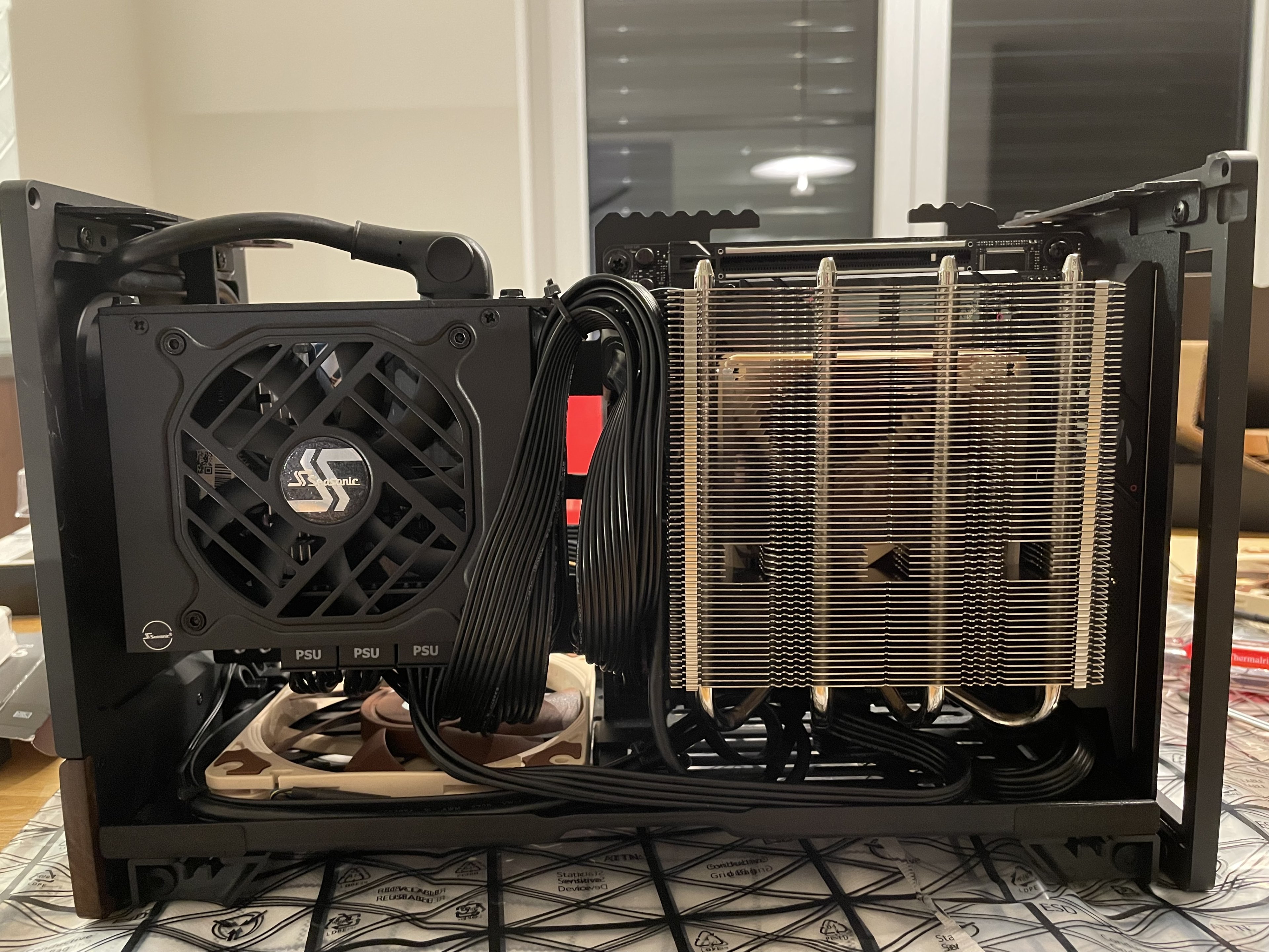

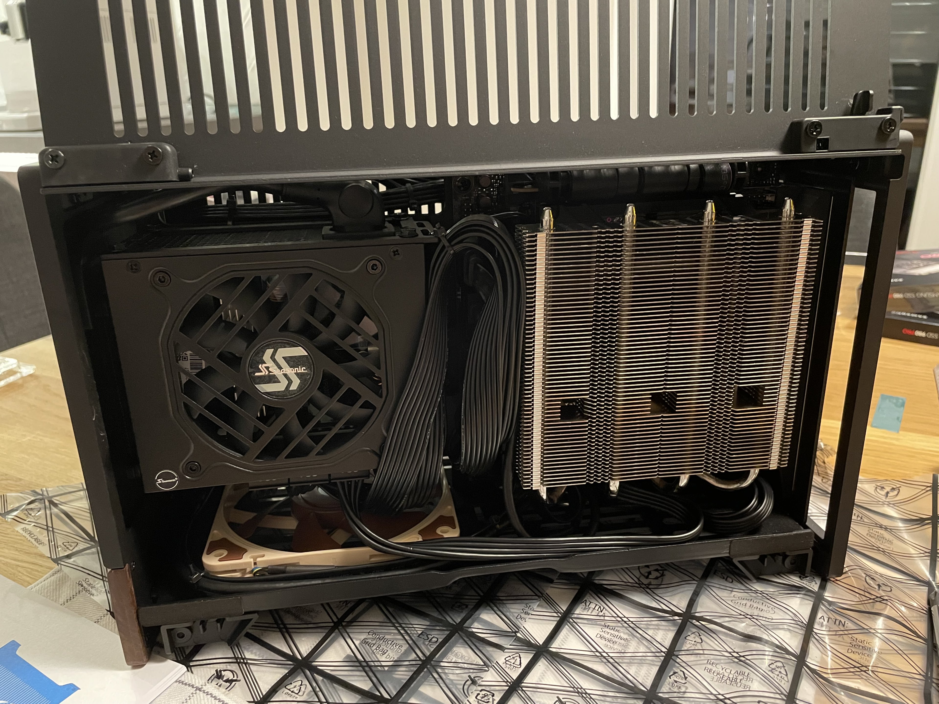

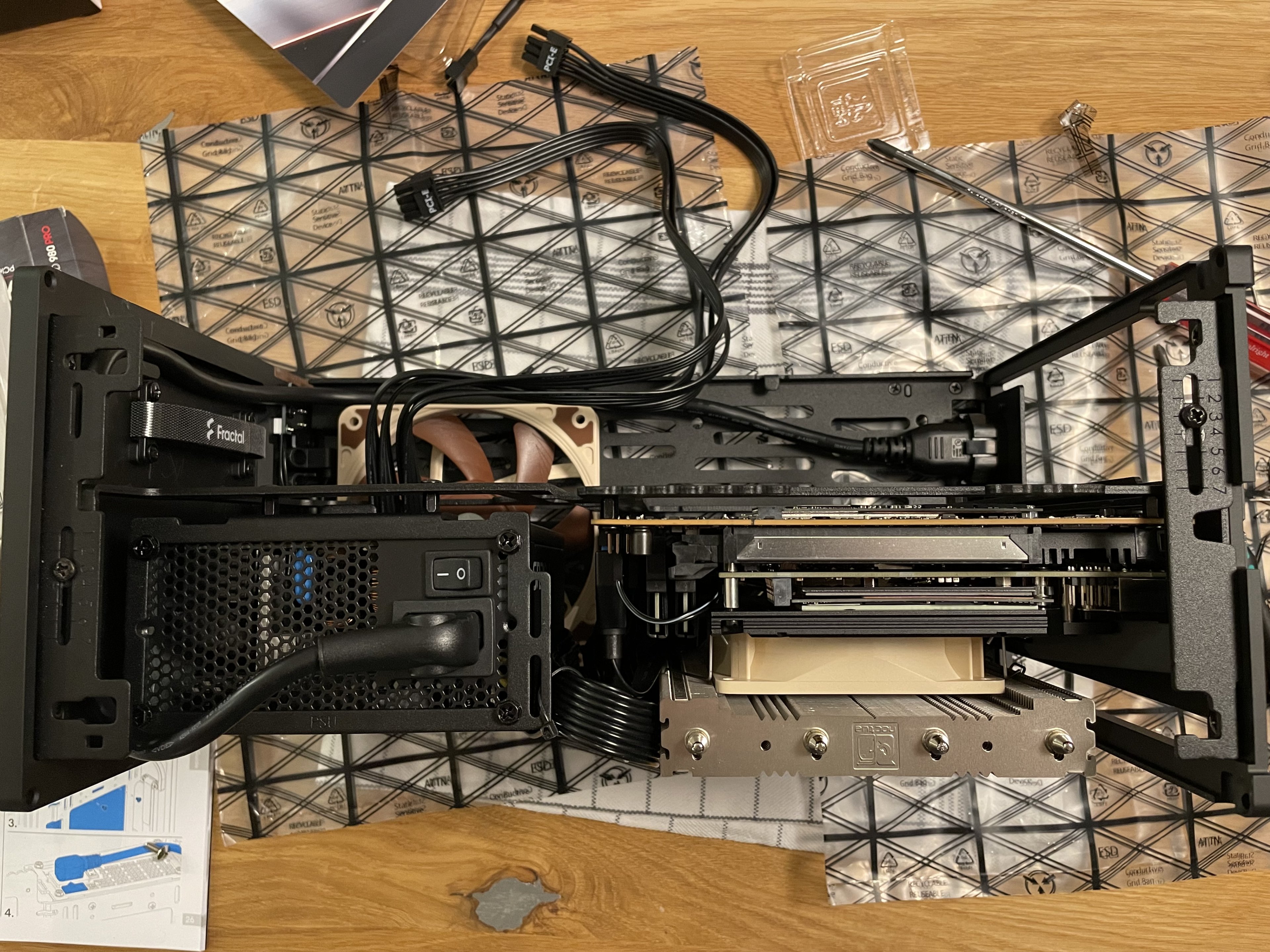

Fertig gebaut, dann geht es später ans testen wie die Kiste läuft. Das zusammenbauen der Kiste hat wirklich Spaß gemacht. Dafür liebe ich das Hobby.
Ein NF-12x15 geht wieder zurück. Hatte gehofft den unterm Ghost schnallen zu können. Leider passt es dann nicht mehr mit dem RAM. Naja, mal sehen wie es mit dem 92x92mm Lüfter so läuft.

@Darkblade08 Sieht gut aus. Hattest auch den selben Gedanken mit dem Kabelbinder beim ATX-Kabel am PSU-Bracket :D
Meine GPU-Stromkabel muss ich demnächst auch mal durch die große Öffnung ziehen. Vielleicht auch vorne entlang.
Ich frag mich ja wie die ganzen Reviewer und Builder auf YouTube unten den 25mm-Lüfter fitten. Gut. Die bauen den als erstes in das Case ein. Und häufig mit einem Gitter. Ich wollte ihn zum Schluss reinfrickeln und hab dann aufgegeben und eben auch einen A12x15 gekauft. Tut es auch.
Eigentlich wollte ich den kompletten Kabelstrang zwischen NT und Kühler klemmen. Aber da kommt leider der Anschluss des USB 3 Headers vom Mainboard dazwischen. So war die Kabelbinder Lösung die Beste.
Ansonsten
@IronAngel
Es ist nun ein NH-L12 Ghost geworden. Das war für mich der beste Kompromiss. Der Lüfter bläst raus. Standardmäßig ist der saugend montiert, was mit bei dem Gehäuse nicht zielführend wäre.
Das Gehäuse ist recht offen gestaltet. Frischluftzufuhr ist ganz gut gewährleistet. Mehr als ein Gehäuselüfter ist nicht möglich.
Ich habe jetzt ein PPT von 88W gesetzt. In den bisher getesteten Spielen (BG3, Jedi Survivor und Dead Space Remake) liegt die CPU im Durchschnitt bei 54W Verbrauch. Beim Curve Optimizer habe ich jetzt einen negativen Offset von 18 eingetragen. Mal sehen, ob noch mehr geht. Morgen gehts weiter. So läuft es aber schonmal sehr gut und ich bin recht zufrieden.
Klar, lauter als mein bisheriges System, aber ingame wird eh mit Kopfhörern gespielt.
