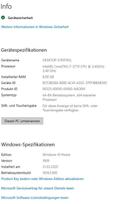

Das Win 10 wurde, wie man sieht im März installiert, danach kam direkt alle Software drauf. Später habe ich nichts neues mehr installiert. Allerdings ist mir aufgefallen, dass der PC gerade in Lightroom und Photoshop seit neuestem sehr langsam läuft.

  • Wann wurde das Windows 10 zum letzten Mal komplett neu installiert (ich meine keine Updates)? Oder war es schon immer drauf?

  • Neu installiert wurde es am 21.03.20, vorher war der PC ein Win 7er.

  • Bist Du von Win7 auf Win10 oder war es ein clean install?
  • Weshalb bist Du nicht auf der Win10 2004 Version?

Win 7 war noch auf dem PC als das 10er installiert wurde, danach habe ich alles vom 7er gelöscht was noch drauf war.
Warum ich die 2004 Version nicht hab, weiß ich nicht, müssten die Updates nicht automatisch passieren?
