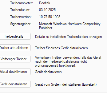

@hildefeuer Was meisnt du mit dem letzten Satz genau?
wie weiß ich ned ob das Programm auchw irklich nen Treiber installiert hat für den LAN port?
bzw wie kann ich das problem beheben?
das steht hier jetzt im gerätemanager:

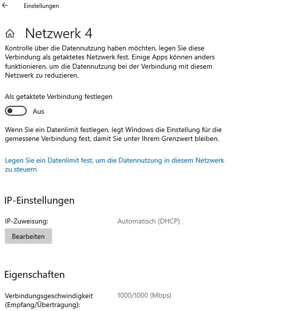

Hat die LAN Karte ein LED? Wie leuchtet das gelb oder grün?
Oder man guckt beim OS nach (unten):

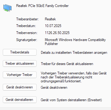

Hab jetzt den Treiber von der MSI Mainboard seite geladen
Ein umstellen bei Geschwindkeit und Duplex auf 1.0Gbit/s Volldupley bringt keine Änderung
Beides bringt nix, weiterhin 100Mbps
