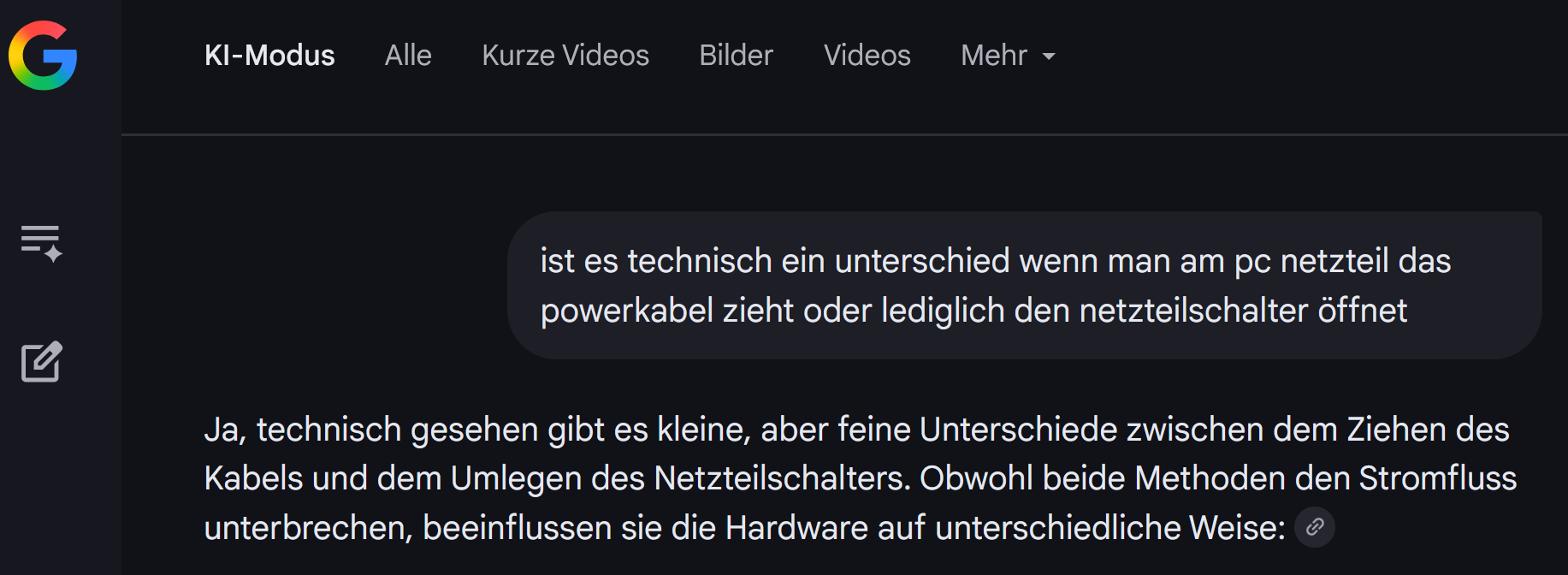

Aber... KI kann ja bekanntlich lügen...xxMuahdibxx schrieb:... nö macht keinen ...
