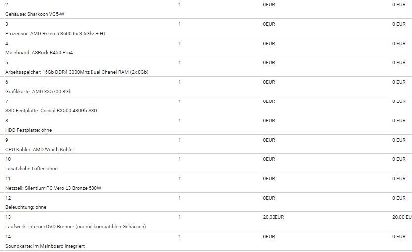

1. Nenne uns bitte deine aktuelle Hardware
Die specs sind als Bild im Anhang! :)
2 Bildschirme, 144 Hz, 72 Hz.
