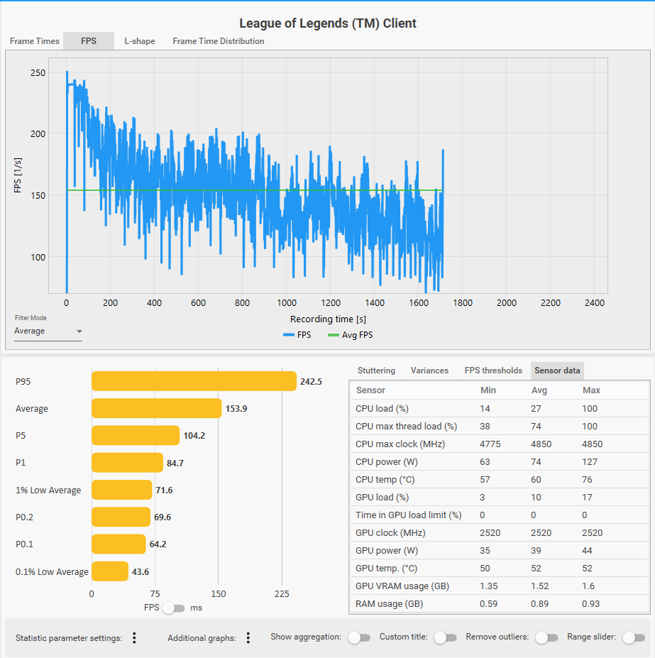

große Leistungseinbußen bei ,,viel Action im Spiel"
ok, sieht für micht jetzt nicht soo schlimm aus. so ganz fette Stotterer sehe ich da nciht, das das auf ein sehr großes Hardwareproblem deutet. aber schwankt schon stark :-)
Die 50ms Spikes Könnte Windwos sein, irgendwelche Software vielleicht auch, die sich regelmäßig "meldet"

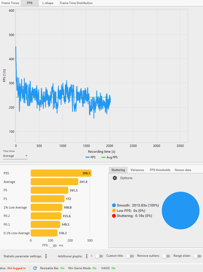

Hier habe ich jetzt eine Runde League gespielt. Im Verlauf des Matches ist es immer weiter nach unten gegangen wie man sieht.

Das darf so nicht sein. Vielleicht hat dein Windows iwelche Probleme oder hast du immer iwas im Hintergrund bzw Autostart am laufen?
Dann lohnt sich halt zu schauen auf andere Werte über Zeit, Temperatur, RAM etc..
Reaktionen: Ja_Ge
Bei einer Party lol kann das meiner Meinung nach passieren. Da am Anfang relativ wenig los und erst zum späteren Verlauf immer mehr . Man kann auch bei den Videos sehen das besonders die Angriff Effekte auf die CPU drücken.

Das ist dann aber nicht das Problem was er eigentlich hat, die starken FPS Drops.
Aber wie man am Verlauf sieht , sprechen wir hier nicht 500 auf 80fps Drops sondern liegen bei 250 zu 100 im meissten Verlauf.
@tempLando SMT deaktivieren schon ausprobiert?
Das absinken der FPS da ist auch unnormal, da sollte man ohnehin auch mal schauen.
Wurde eigentlich Irgendein OC, irgendein UV oder irgendwelche Profile geladen? Einstellungssoftware, wo irgend ein Modus aktiviert wurde?

ja ich habe schon probiert SMT zu deaktivieren. Da hatte ich dann ständig spürbare kleine ruckler, und habe es daraufhin direkt wieder angemacht
Reaktionen: Northstar2710
also ich habe keine Programme wie Afterburner etc am laufen. Im Bios habe ich soetwas wie einen ,,SmartOC" Mode aktiviert, aber keine Zahlen etc manuell umgeschrieben, da ich mich nicht so damit auskenne :)

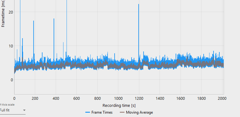

hier auch der Framtime verlauf dazu

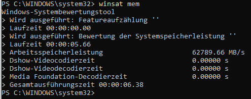

Luftgucker schrieb:
Kannst auch mal "winsat mem" in das Administrator Terminal eingeben und das Ergebnis posten:
So alt und nicht gekannt, habs gleichmal versucht. Danke.
das spiel läuft wirklich nur auf 1-2 kernen. habe gerade mit Process lasso etwas rumprobiert.

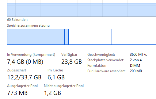

zum Ram: 0 komprimiert is bei mir auch, sollte normal sein.

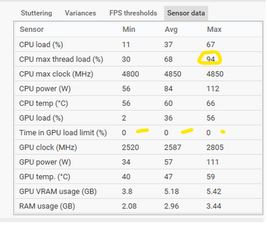

Das hier is interessant:
Max Thread Usage 94% - is ein Thread am Anschlag. Indiz für CPU-Limit.
Dann: Time in GPU-Load is 0%, d.h. zu 100% der Zeit im CPU-Limit. Aber das is evtl. Auflösungs- und Settingsbestimmt vermutlich beabsichtigt.
Dazu GPU-Load max nur 56% - massives CPU-Limit.
Evtl mal ein FPS-Limit setzen auf 120 oder 144 mal versuchen, am Besten setzen im RTSS (Riva Tuner Statistic Server). wird mit installiert mit Afterburner, gibts aber au seperat auf Guru3d.

Der Frametimeverlauf zeigt irgendwie nicht gerade eine abnahme der Leistung an, der ist doch ziemlich Gerade. was passiert da bei dem FPS Graphen. ost das nur nen Ausschlag bedingte Freudscher effekt?
Edit:
Beim Frametimeverlauf ist nur minimals ein Frametime anstieg zu sehen. sehr gering.
Aber wegen dem verlauf hatte ich ja auch schon die Temperatur im verlauf als interessant erwähnt..
@Northstar2710 beim @tempLando ist ja zumindest die Linie etwas pregnanter nach unten. aber vielleicht auch nur wegen online vs bots? keine AHnung. etwas scheint ja normal zu sein.
Und deine Ausschläge sind auch sehr ähnlich, wenn auch auf nem anderen Level.

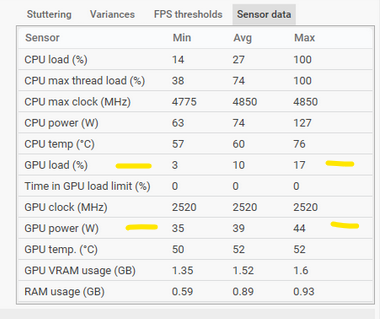

Das hier is jetzt Lol, und GPU-Load und Watts sind in der tat viel zu niedrig. Wird etwa in FHD very low gespielt? Das is net nötig, da kann man ruhig bissi Load drauf geben, Preset Mittel oder Hoch, die 4070 is keine Krücke, Und es beruhigt deine FPS.
Auch hier zu 100% der Zeit im CPU-Limit.
Laut thread hat er wohl alles auf Low gestellt.
Das mit der RAM komprimierung ist auch bei mir 0
Reaktionen: meckswell und redjack1000

CPU Limit wurde jetzt ja schon mehrfach festgestellt, und passt zum Fehlerbild. Frage ist was dagegen tun. XMP, RBar & co. noch mal gegenchecken, Programme und Dienste prüfen, alles unnötige aus dem automatischen Start rausnehmen, BIOS Version prüfen wurde schon genannt.
