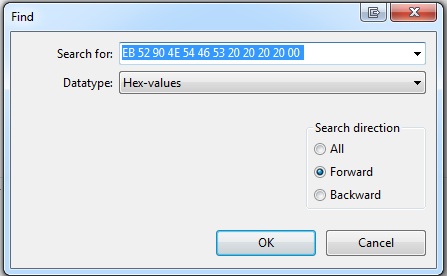

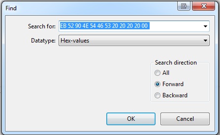

Nun, die Anzeige richtet sich nach der jeweiligen aktuellen Plattengeschwindigkeit, die er auf die verbleibende Anzahl an Sektoren hochrechnet. Hab noch nicht ausprobiert, ob er wenn er nichts findet, wieder von vorne anfängt. Das könnte ein Fehler sein...
Brich den Scan mal ab mit "Cancel" und mach
- Menü: Search/Find
und poste das angezeigte Submenüfenster "Find", ohne was daran zu ändern
- Menü: Search/Find

Gute Beobachtungsgabe - leider spielt das keine Rolle, weil die Leerstellen ohnehin weggefiltert werden, bevor jeweils zwei hexdigits zu einem Byte für den Vergleich geformt werden.
"Leider" deswegen, weil damit klar ist, dass aus irgendeinem Grund keine NTFS-Bootheader und Mirror der Partition auf dieser Platte mehr vorhanden sind.
das bedeutet
- entweder war da nie eine NTFS-Partition drauf oder
- diese wichtigen Informationen wurden überschrieben
dazu muss ich mir erst mal was einfallen lassen...

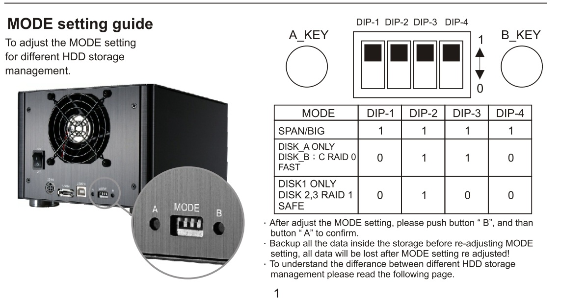

Vielleicht hilft dir das weiter:
Ich kann mich noch an meiner letzten Einstellung erinnern wo das Gehäuse nicht mehr mit den Festplatten funktioniert hat!
Ich habe hinten am Gehäuse 2 Knöpfe A und B und jedesmal wenn ich was neues im Gehäuse vornehme (Wie Festplatten wechsel) much ich B drücken und anschliessend A aber damals habe ich mich verdrückt und ausversehen A gedrückt und dann auf B kann es vl. darin liegen?
Habe als anhang ein Teil der Anleitung des Gehäuses eingefügt:
mfg toffifeemonster

Hab auf Dich nicht vergessen, muss da erst mal die Funktionsweise des Controllers im EX-30 recherchieren. Melde mich am Abend wieder
Irgendwie finde ich die Kiste eine Missgeburt
In der Beschreibung von LianLi Ex-30 findet sich die Info, es wird der Sil5744 Chip verwendet, sowie die leicht kryptische Angabe
Tatsächlich scheinen dahinter zwei kaskadierte 5744 zu stecken, um insgesamt 3 Platten anschließen zu können.
BIG-Modus: Irgendein Fehler scheint dabei zu verhindern, dass alle drei HDDs hintereinander zu einer einzigen große Platte definierbar wären; das funktioniert nur mit den ersten beiden. Der praktische Nutzen einer solchen Konfiguration erschließt sich mir bestenfalls für technische Notlösungen, denn bei einem Dauerbetrieb ist bei Ausfall einer Platte alles weg (außer, man trifft dementsprechende partitionierungstechnische Vorkehrungen, die weit über das Niveau von Normalnutzern hinausgeht).
JBOD-Modus: den kann man per eSATA nur nutzen, wenn im PC auch ein PM-fähiger Controller steckt. Und dann auch nur beschränkt, weil da nur möglich ist, Platte 2 und 3 entweder als RAID0 oder RAID1 zu einem Laufwerk gebunden zu betreiben.
Man hat also bloß zwei Laufwerke, das von Platte 1 und den RAID. Denkbar wäre noch, nur eine Platte 2 im degraded RAID-1 Mode zu betreiben und den 3.Slot unbenutzt zu lassen, wie bei BIG.
Die Gebrauchsanleitung des EX-30 besteht offensichtlich aus einem bunten Zusammenschnitt einer anderen Beschreibung, und ist in sich unsinnig.
Aber auch Silicon Image meint in der Produktbeschreibung, die Blöcke(Sektoren) der zweiten Platte werden direkt an den letzten Block der ersten Platte angehängt.
Unsere Rechnung zeigt, dass da was nicht stimmen kann, weil 21168 Sektoren nach Zusammenschluss der beiden Platten einfach fehlen.
Auch kann nach deren Logik beim Reinschieben einer zweiten Platte keinesfalls der Inhalt, der sich darauf befand, erhalten bleiben - der neue Platz wird als unpartitioniert ausgewiesen. Es würde eine händische Korrektur nötig sein, eine Partition auf der zweiten Platte zu erkennen und dem neuen Gesamtvolume hinzuzufügen. Da hat man dann aber immer noch Schwierigkeiten, wenn in Summe mehr als 2TiB Kapazität rauskommen. Der Steelvine-Storagemanager könnte derartige Kunststücke vollbringen (den gibt es aber nicht bei EX-30, da ist keine Softwarekonfigurationsmöglichkeit gegeben)
Somit kann eigentlich Deine Aussage, nach dem späteren Montieren der 640GB waren die Daten sowohl der 1,5TB als auch der 640GB Platte(die beide befüllt waren) verfügbar, nur im JBOD Betrieb möglich gewesen sein - Da hättest Du dann 2 Laufwerke mit 2 verschiedenen Buchstaben im Explorer gesehen.

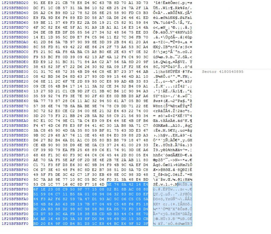

Nur keine übertriebene Hast! (oder brauchst Du die Daten schon unbedingt morgen?)
Erstmal lass die Platten im EX-30, wie sie sind.
Davon werden wir an verschiedenen Stellen ein paar Proben(Sektorinhalte) ziehen, als BIG-Laufwerk. Die Sektoren, welche sinnvoll sind, muss ich mir noch ausrechnen.
Diese Proben verwenden wir dann anschließend, um die 1,5TB und 640GB im PC angeschlossen zu untersuchen, und festzustellen, wo sich diese Probesektoren-Inhalte auf den Einzelplatten befinden. Das löst vielleicht schon mal das Rätsel der verschwundenen Sektoren.
Wie groß sind die beiden leeren Platten? Ich würde diese gerne mal zuerst im PC völlig von alten Dateninhalten befreien, dann dort partitionieren und eventuell an einigen Stellen Markierungen anbringen, bevor die Experimente im Gehäuse beginnen.

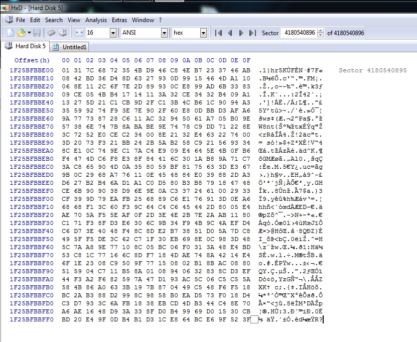

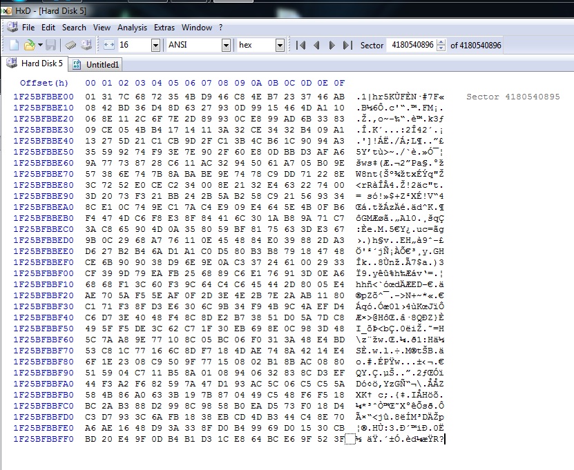

Nach reiflicher Überlegung müsste folgendes genügen:
Vergewissere Dich, dass der BIG-Array in der Datenträgerverwaltung als Datenträger 4 erkannt wird
HxD Aufruf unter User mit Administratorrechten (oder rechtklick/ausführen als... Administrator)
- Menü: Extras/open disk/physical disk/hard disk 5 (Häkchen bei "open as readonly" NICHT entfernen)
========= extrahieren sektor 1
- Menü: Edit/select block/start: 200 , length: 200, hex, OK
- Menü: Edit/copy as.../ editor view (überträgt den markierten Inhalt in die Zwischenablage)
- Menü: File/New (es erscheint in der Anzeige ein zweiter Reiter "untitled1")
- in dieser Anzeige in das kleine punktierte Rechteck rechts unter den Zeichen "... 0E 0F" klicken
- Strg+V (überträgt den Inhalt aus der Zwischenablage) im popup "file size change": OK
========= extrahieren beliebigen Sektor am Ende
- auf Reiter "hard disk 5" klicken
- mit klick auf den Button ">|" in der Menüzeile positioniert er ans Ende des Big-Arrays
- Wenn der letzte angezeigte Sektor nur 00 00 00 ... enthält, scrolle mit dem Schieberegler rechts ein wenig nach oben, bis ein beliebiger mit Daten befüllter Sektor auftaucht.
- den Inhalt dieses kompletten Sektors markieren
- auf Reiter "untitled1" klicken - aber nicht sonstwo ins Anzeigefenster
- Menü: File/Save as... einen Ordner auswählen und als Dateinamen "Probe1.txt" /speichern
- HxD beenden
Datei gezippt in den Anhang

Hi,
Also ich bin nicht ganz mitgekommen
Da bin ich steckengeblieben ========= extrahieren beliebigen Sektor am Ende,
Also ich bin bei Hard Disk 5 und habe den knopf oben in der menüleite geklickt (>|)
Aber im feld was dann erscheint sehe ich KEINE 00 00 00 oder sowas ähnliches!
Habs als Anhang dazugepackt
mfg toffifeemonster

Wenn da was drinsteht, umso besser, dann nehmen wir gleich diesen
und machen damit: " - den Inhalt dieses kompletten Sektors markieren"
Du kannst dazu entweder
- den ganzen Sektorinhalt mit der Maus markieren oder
- Menü: Edit/Select Block/(Start-Wert nicht verändern) , Length:200,hex,OK
macht beides dasselbe;
dann weiter im Text

So habs nun gemacht
Allerdings wenn ich - Menü: Edit/Select Block/(Start-Wert nicht verändern) , Length:200,hex,OK
macht beides dasselbe; mache wird nicht der ganze Sektor markiert sondern nur die häflte!
Habe als Anhang gepostet was ich damit meine
Die Probe1.txt ist die die ich mit - Menü: Edit/Select Block/(Start-Wert nicht verändern) , Length:200,hex,OK
macht beides dasselbe; gemacht habe
Ich hoffe du verstehst was ich meine

Anscheinend hast Du nach dem Positionieren auf den letzten Sektor (>|)noch mitten in die Anzeige geklickt, was die Beginnadresse verändert hat.
Egal, es ist ein Teil des letzten Sektors, zur Not haben wir ja noch den Screenshot. Reicht schon so.
