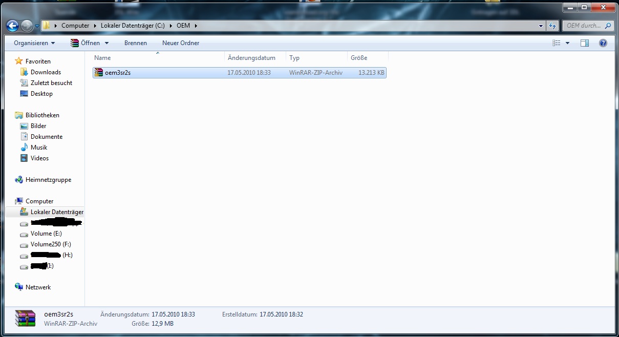

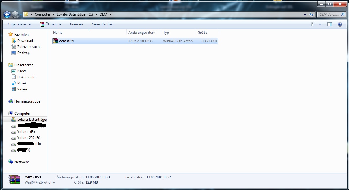

Also ich habs jetzt heruntergeladen und in c:/OEM gespeichert (siehe Anhang) Doch wie entzippe ich es, habe mir 7Zip geladen und weis auch nicht mehr weiter.
sry.
mfg toffifeemonster
Anscheinen hast Du am System auch WinRAR installiert - sonst kame er nicht auf die Idee, die Erweiterung .zip als "WinRAR ZIP Archive" anzuzeigen.
Einfach einen Rechtsklick auf die Datei und "Extract here..." auswählen, und das wars auch schon.
Selbst Genies scheitern manchmal an Kleinigkeiten... :)

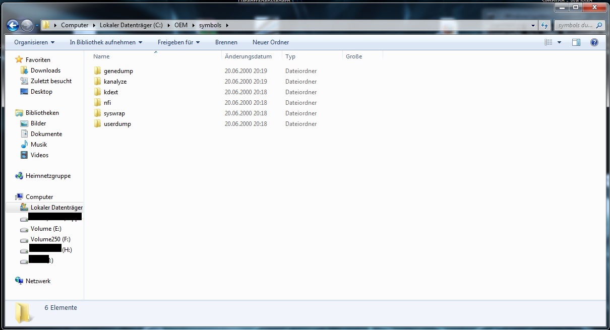

Also nachdem ich auf die Datei "Hier entpacken" Geklickt habe erscheint der Ordner symbols
Und in dem Ordner befinden sich weiter Ordner (siehe Anhang)
Und deshalb ist der cmd Befehel glaube ich nicht ganz korekt : cd c:\oem\nfi
Es zeigt mir bloss an : Das System kann den angegebenen Pfad nicht finden.
mfg toffifeemonster

Von einem Ordner "symbols" ist weit und breit keine Rede- außerdem fehlt die Hälfte der Ordner, welche sich im .zip befanden, die eigentlich auch da stehen müssten.
Ist aber alles egal, mach einfach
cd c:\oem\symbols\nfi

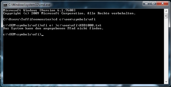

Es zeigt mir immer noch das System kann den angegebenen Pfad nicht finden.(siehe Anhang)
mfg toffifeemonster

mein fehler...
das muss dann ja weitergehen mit
nfi e: >c:\oem\symbols\nfi\HDD1000.txt
nfi f: >c:\oem\symbols\nfi\HDD250.txt

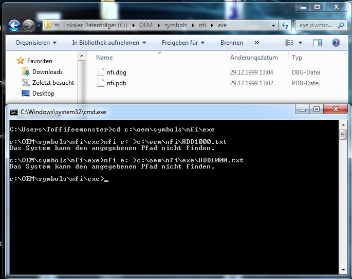

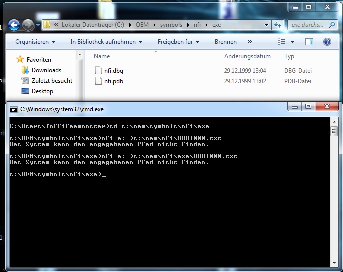

Das klappt bei mir immer noch nicht -.-
Habe es jetzt mit nfi e: >c:\oem\symbols\nfi\HDD1000.txt probiert da er zeigt mir immer an :
Das System kann den angegebenn Pfad nicht finden.
Wobei ich glaube das es richtig so lauten würde :
nfi e: >c:\oem\symbols\nfi\exe\HDD1000.txt Da sich nach dem nfi noch ein ordner namens exe befinden und darin 2 Dateien 1. eine DBG-Datei und 2.PDB-Datei
Doch auch mit den Befehl zeigt er mir dasselbe an!
Siehe Anhang:
Ich weiß nicht, was da passiert ist - jedenfalls nicht das, was bei mir beim entzippen der Datei geschieht.
Lösche aus dem Ordner OEM alles raus - samt Unterordner;
Lade Dir die Datei nfi.zip aus dem Anhang nach c:\ OEM\, entpacke sie,
da darf dann nur im Ordner OEM ein einziger Ordner nfi sein, und da drin eine nfi.exe
und dann gehe nach der ursprünglichen Beschreibung vor.
