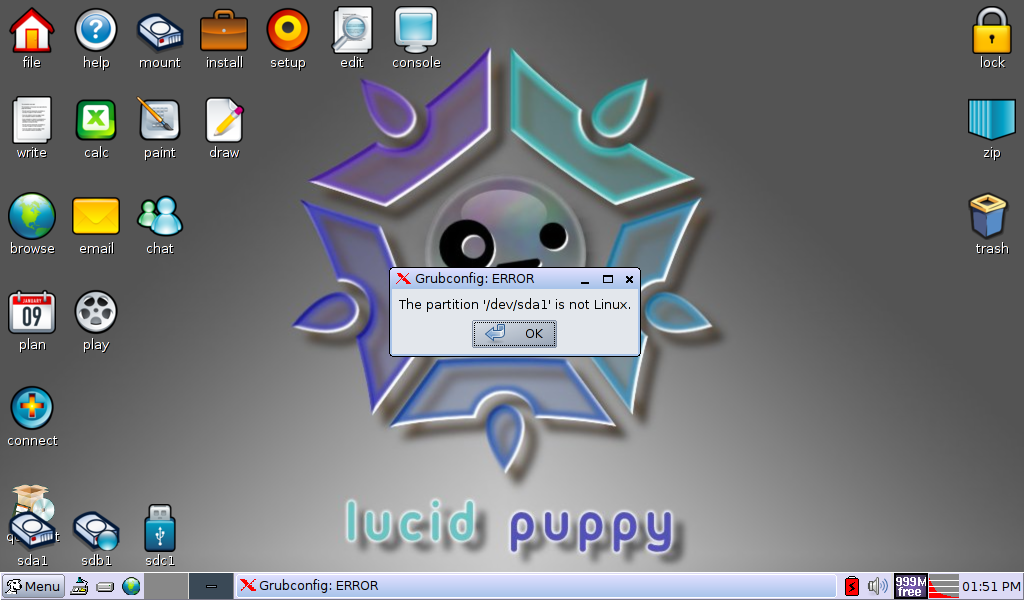

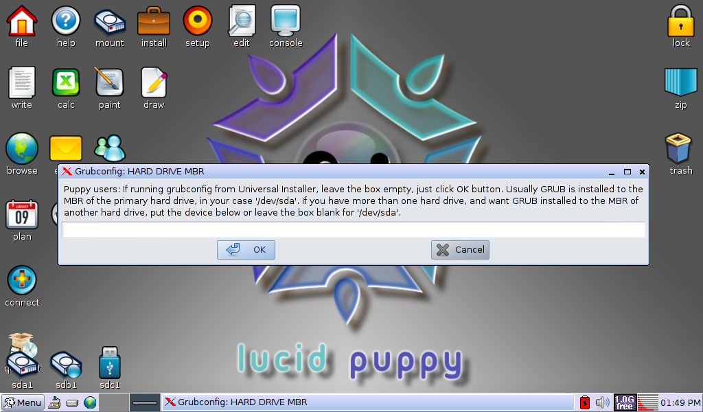

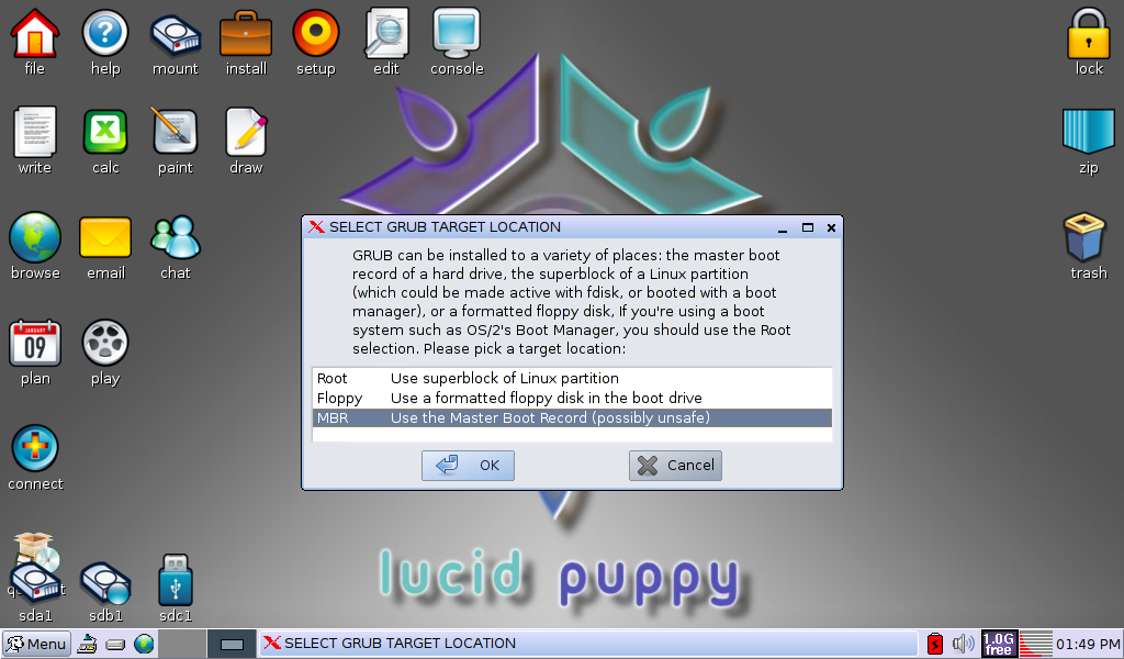

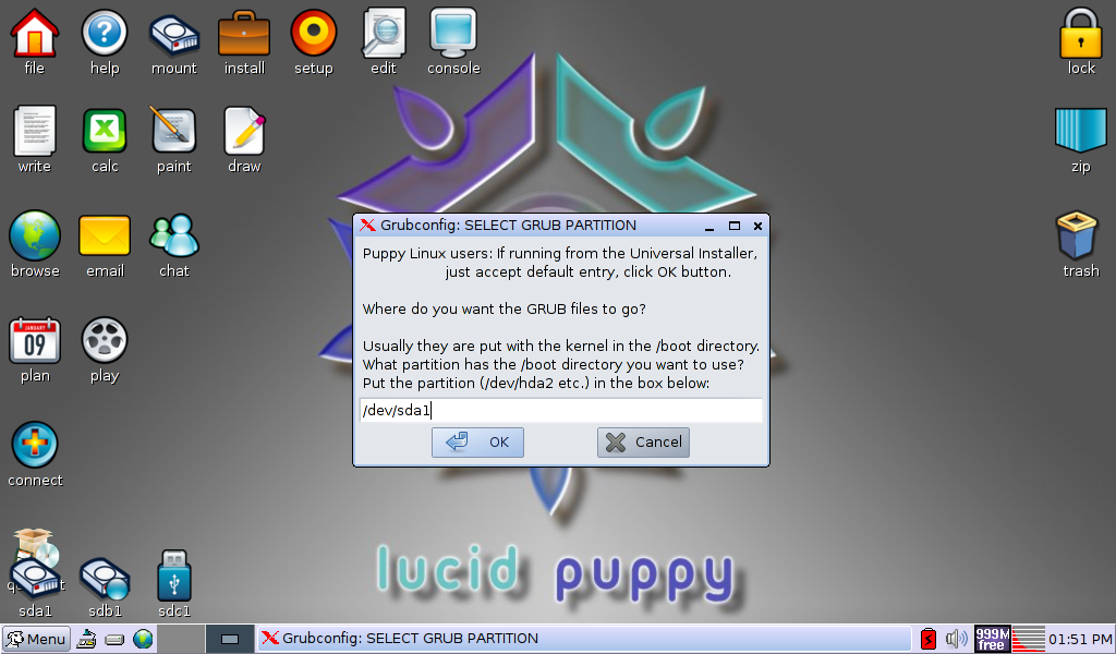

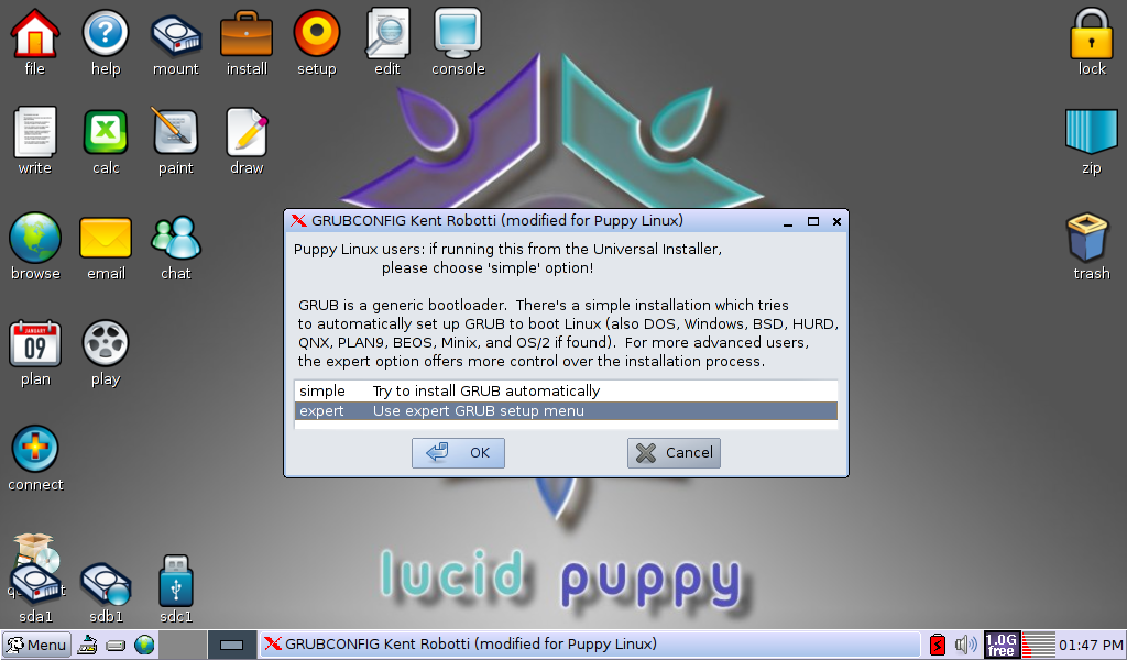

habe mir gestern puppy Linux als Frugal Installation installiert. Nun wollte ich im Nachgang den Grub installieren um auf Puppy zugreifen zu können und weil ich auch noch XP laufen lassen möchte. Wenn ich die Puppy Linux Version vom USB Stick starte dann habe ich ja die Möglichkeit Grub zu installieren... 1.Grub install 2. Expert Mode 3. Auswahl in den MBR schreiben? Ja. 4.dann kommt eine Abfrage nach einer Partition wo er das BSP. "/dev/sda1" vorgibt.
Aber es kommt dann die Meldung "Partition /dev/s**** is not Linux" egal welche Partition ich angebe. Also egal ob sdb oder sda.

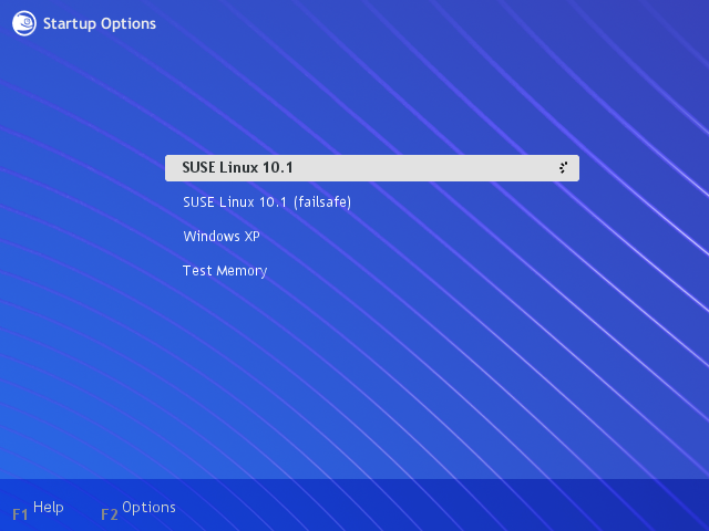

Und wenn wir schon einmal dabei sind... Ich habe im Internet total schöne Grub Oberflächen als die "normale" Schwarze mit Weißer Schrift gesehen... Würde ich auch nicht schlecht finden soetwas zu haben ;-) (siehe Anhang)

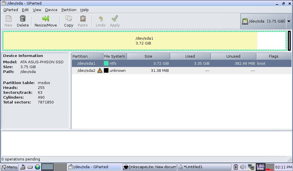

Du hast also keine separate Partition für Win und für Linux? Kannst du mal nen Screenshot von gparted machen?
Du solltest die Linuxpartition als Boot-Partition setzen und da auch Grub installieren. Die Win-Partition sollte da erkannt werden und auch auszuwählen sein.
Also der Screenshot liegt als .jpg Datei irgendwo bei Puppy! Ich kann ihn nicht finden! Dieses mtpaint speichert das in irgendnem root Ordner der Unauffindbar ist!

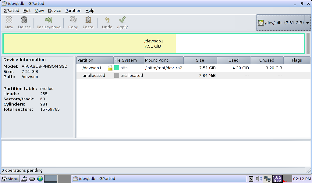

Ich habe es! Unten die Screenshots von GParted.
Also ich bin richtig verwirrt was das alles angeht. Was soll ich jetzt machen?
Soll ich mit Testdisk auf die sdb Partition, die den Linux Ordner enthält (NTFS ist) einen MBR schreiben lassen?

Wenn ich das richtig sehe, dann hast du 2 SSDs drin? Auf der einen WinXP (NTFS) und auf der anderen Linux (NTFS?). Bei mir auf dem Netbook läuft ganz normales Ubuntu. Hab ne Partition für Win7Starter, Ubuntu, Recovery (samsung Tool). Bei mir ist die Lnux-Partition auch die Boot-Partition auf welcher Grub im MBR ist. Durch update-grub wurde automatisch das Win7 in Grub eingefügt. Wie sich das ganze bei SSDs verhält kann ich dir leider nicht sagen.
Du hast aber das Linux ganz normal installiert? Falls ja, dann würd ich die Linux-Partition (es wundert mich, dass es eine NTFS-Partition ist) als Boot setzen und da Grub erneut installieren.

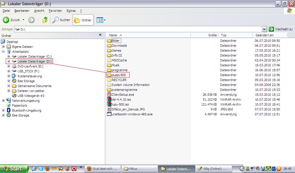

Ich habe mal ein Foto angehangen welches verdeutlichen soll wovon ich spreche wenn ich die zweite Partition meine, die im Linux unter sdb zu finden ist und auf der sich das installierte Puppy befindet. (siehe Foto)
Dieser Puppy Ordner wurde nach der Installation angelegt. Trotzdem gibt es halt dort noch jegliche anderen Inhalte... (Also nicht nur das Puppy)
Kann ich die dann trotzdem als Boot platte setzen? Ich meine erkennt er beim booten dann den Puppy Ordner und öffnet das System? Und falls ja, würde ich ja, sofern ich dann innerhalb von Puppy bin, den Grub installieren. Es ändert sich doch aber bis auf die BOOT Partition nichts. Also warum kann Puppy, Grub nicht schon vom USB Stick aus in den MBR schreiben? bzw. befürchte ich, dass die Fehlermeldung (is not Linux) bleibt...

Hast du das Puppy vom Stick installiert oder im Windows? Ich habe wenig Ahnung von Linux und gar keine Erfahrungen mit Puppy,weis daher nicht welche Bedeutung der Ordner hat.
Welchen Inhalt hat der Puppy Ordner auf der SSD?

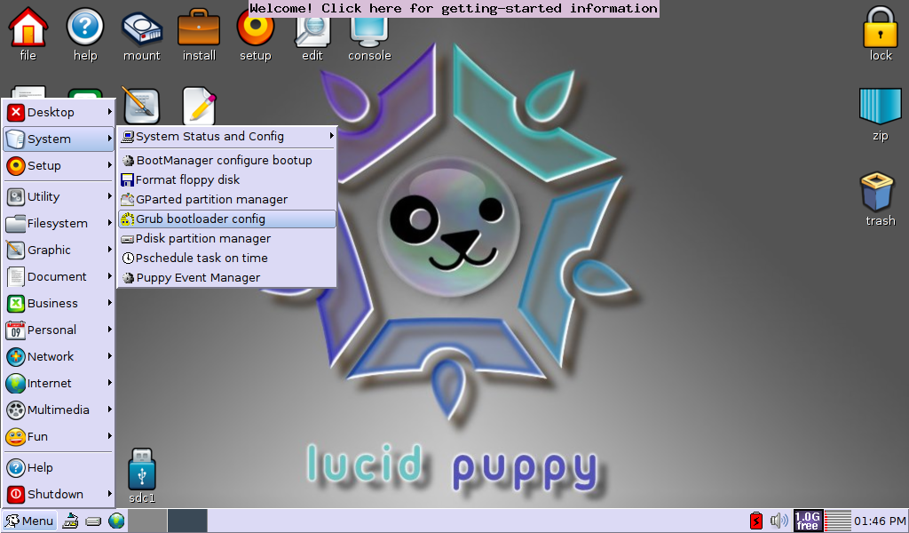

Nungut, aber soweit ich das jetzt erkenne, sind diese Befehle ja nen auslöser den Grub auf diese Partition zu schreiben? Das wäre dann doch meines Wissens nach, einfach nur, dass was ich schon per GUI gemacht habe, oder?
Soll ich mal bei Gelegenheit eine Bildfolge von diesem GUI Ablauf machen?
Ne Bildfolge würde mich interessieren. Keine Ahnung, obs was bringt Grub nochmal extra per Terminal zu installieren, aber schlimmer werden kanns nicht... :-)

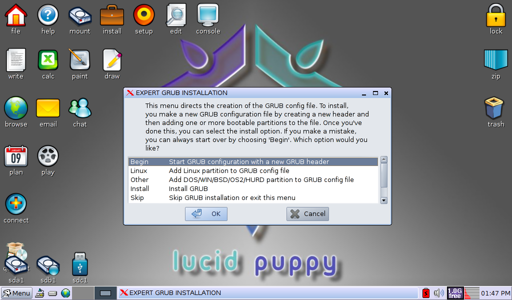

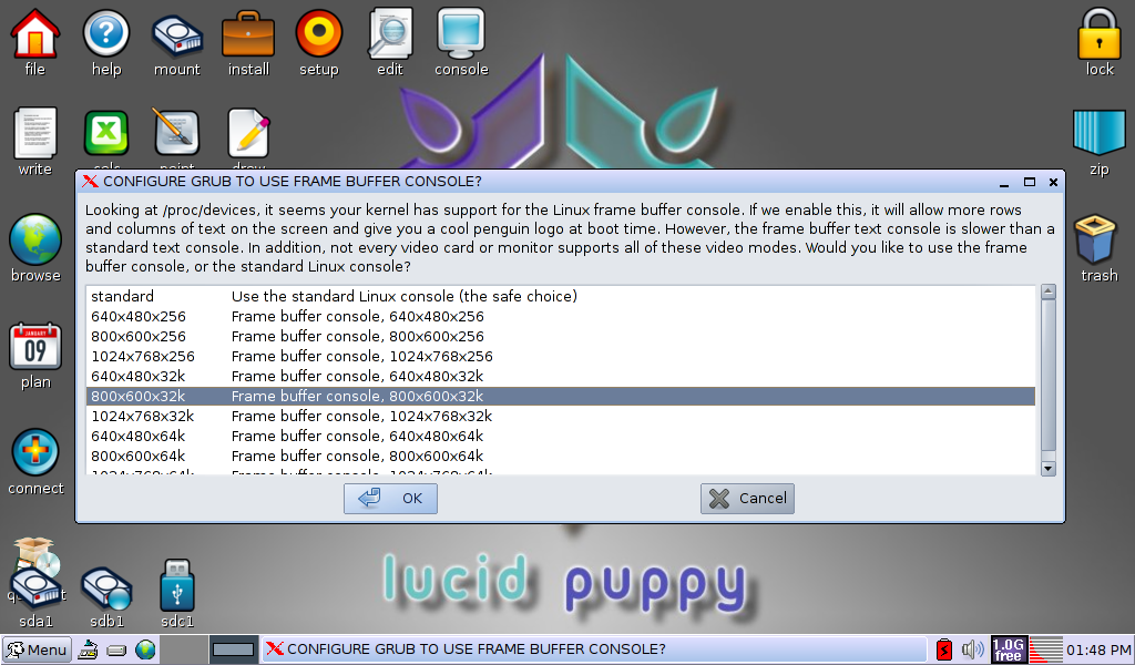

hier die Bildfolge des Prozesses. Kann es vllt. sein, dass ich was falsches klicke?

Interessant. Auch mit der Eingabe von SDB1 hattest du kein Erfolg? Wird daran liegen, dass das Puppy nach deinen ANgaben nur einen Ordner angelegt hat.
Hast du mal die Auswahl von "Simple" im ersten Menü versucht?
Ja habe ich. Da werden nur ein paar Schritte ausgelassen. Kommt im Endeffekt aber wieder zu dem letzten Menüpunkt. Sowohl sdb1 als auch sda1 bringen dort keinen Erfolg.
