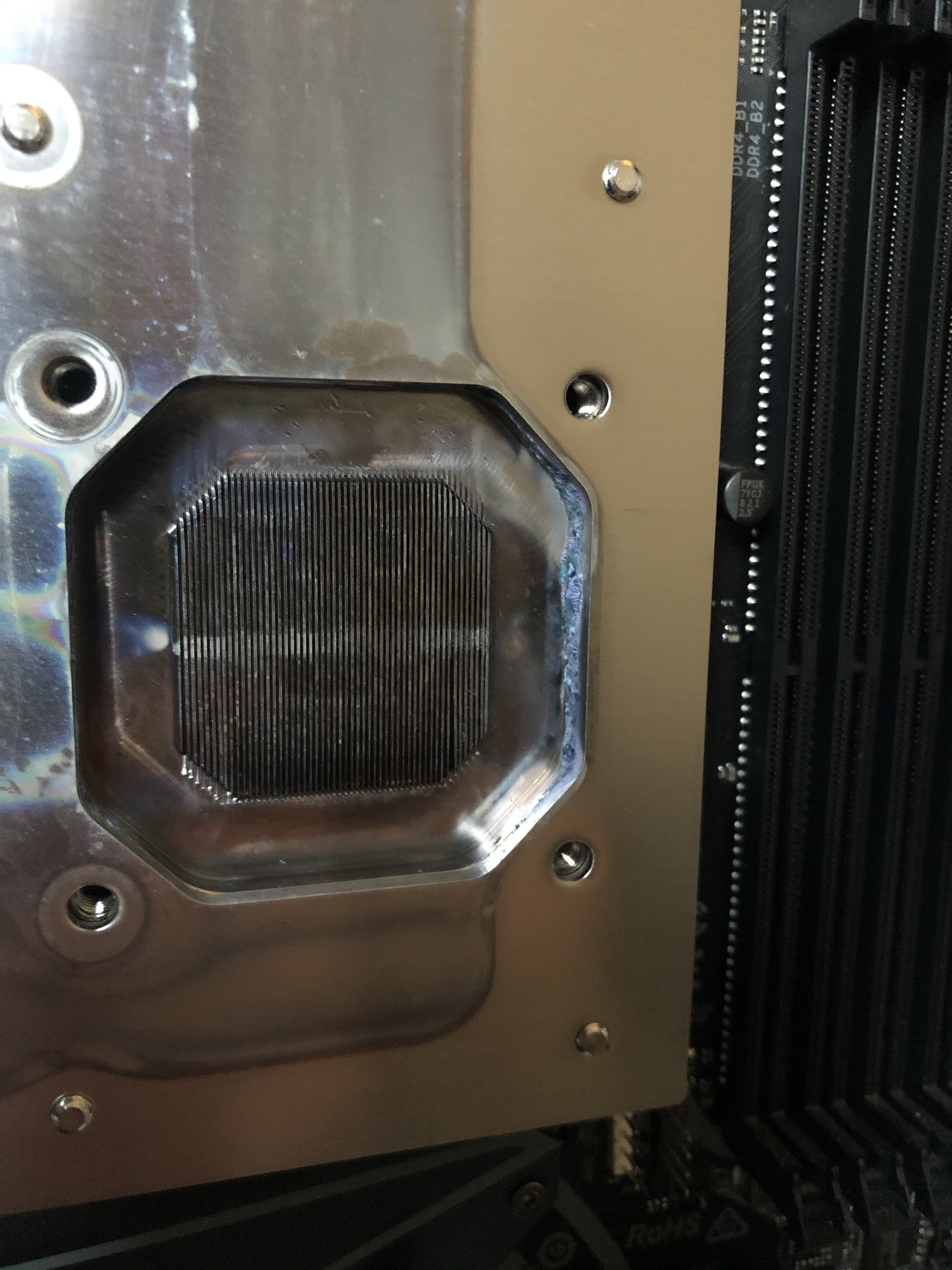

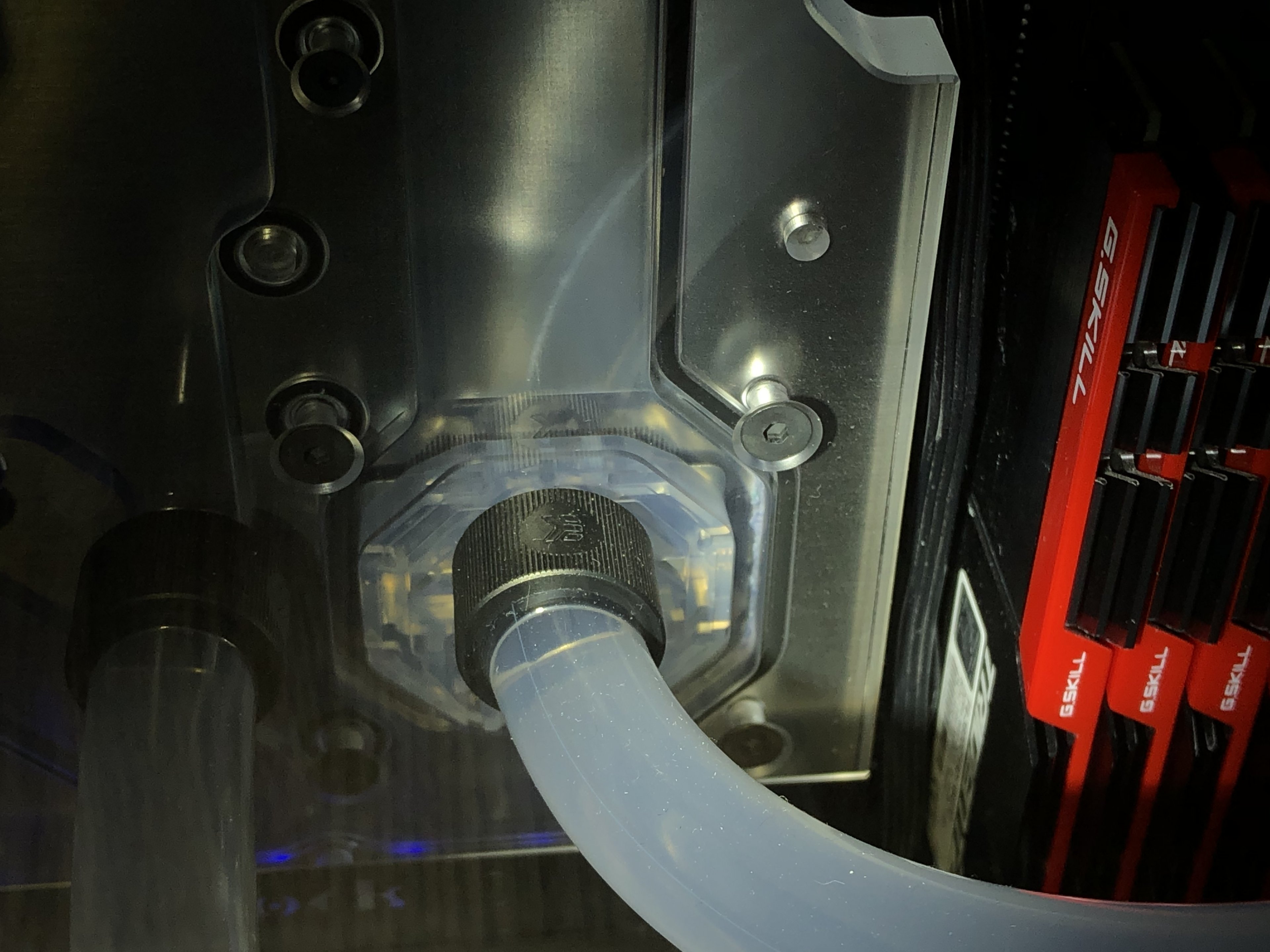

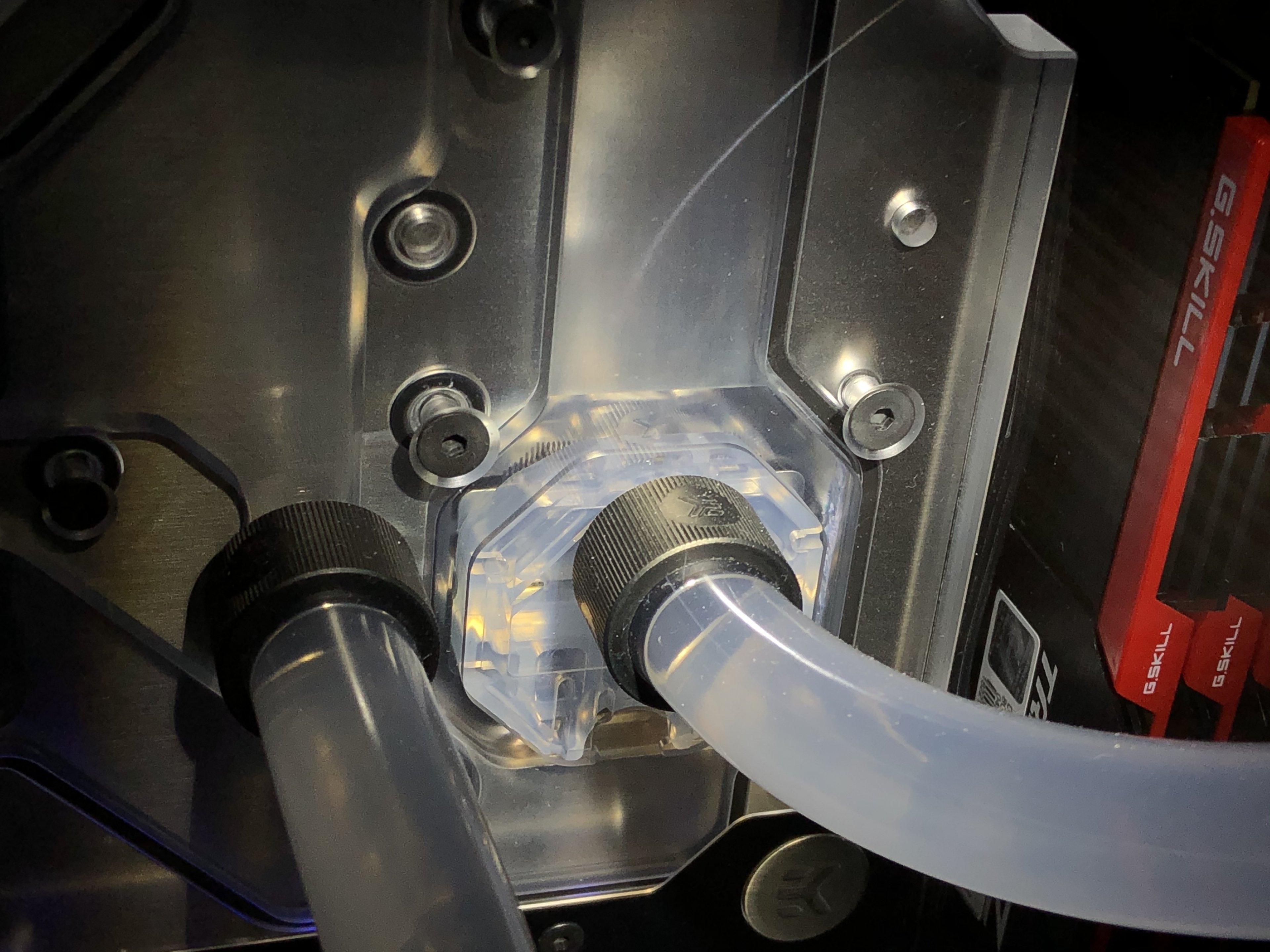

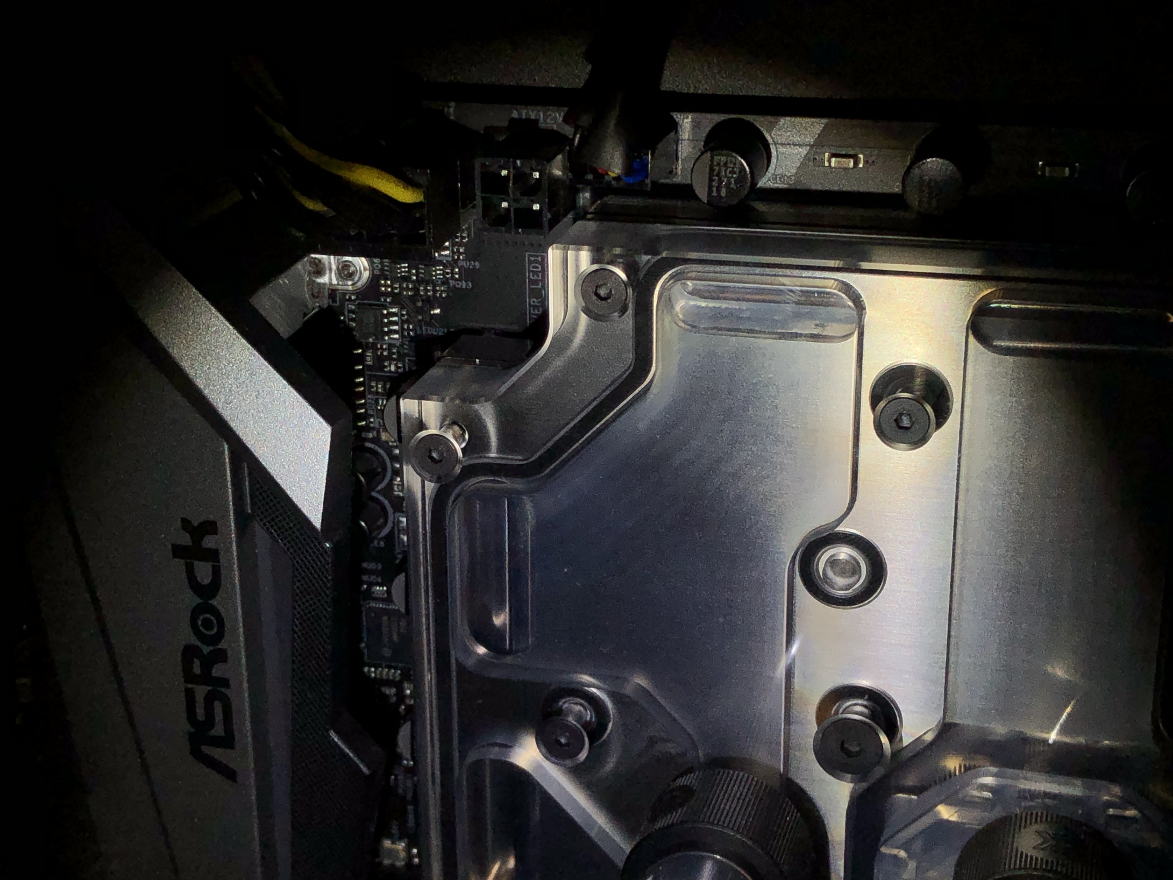

Dennoch habe sehe ich nun üble Ablagerungen im Monoblock und Ablagerungen im Reservoir. Hab ich irgendwas offensichtliches übersehen? Krieg ich das wieder weg?
Ist das normal, dass die Schrauben auf dem Block leicht Kupferfarbend durchschimmern, oder fangen die an zu rosten?

@IBISXI doof ist nur, dass diese Ablagerung auf dem ersten Bild etwa >1mm absteht. Da MUSS ich dran. Wenn da was ist, dann evtl auch in den Radiatoren. Ich hoffe es aber nicht.
Die Frage ist halt nur, woher das kommt und wie ich das verhindern kann.
Ich seh das nicht auf deinem Bild.
Könntest Du das markieren?
Mach dir keine Sorgen über die Radis.
Bei deinem System sind kaum Ablagerungen.
Gute Flüssigkeit rein.. das passt schon.

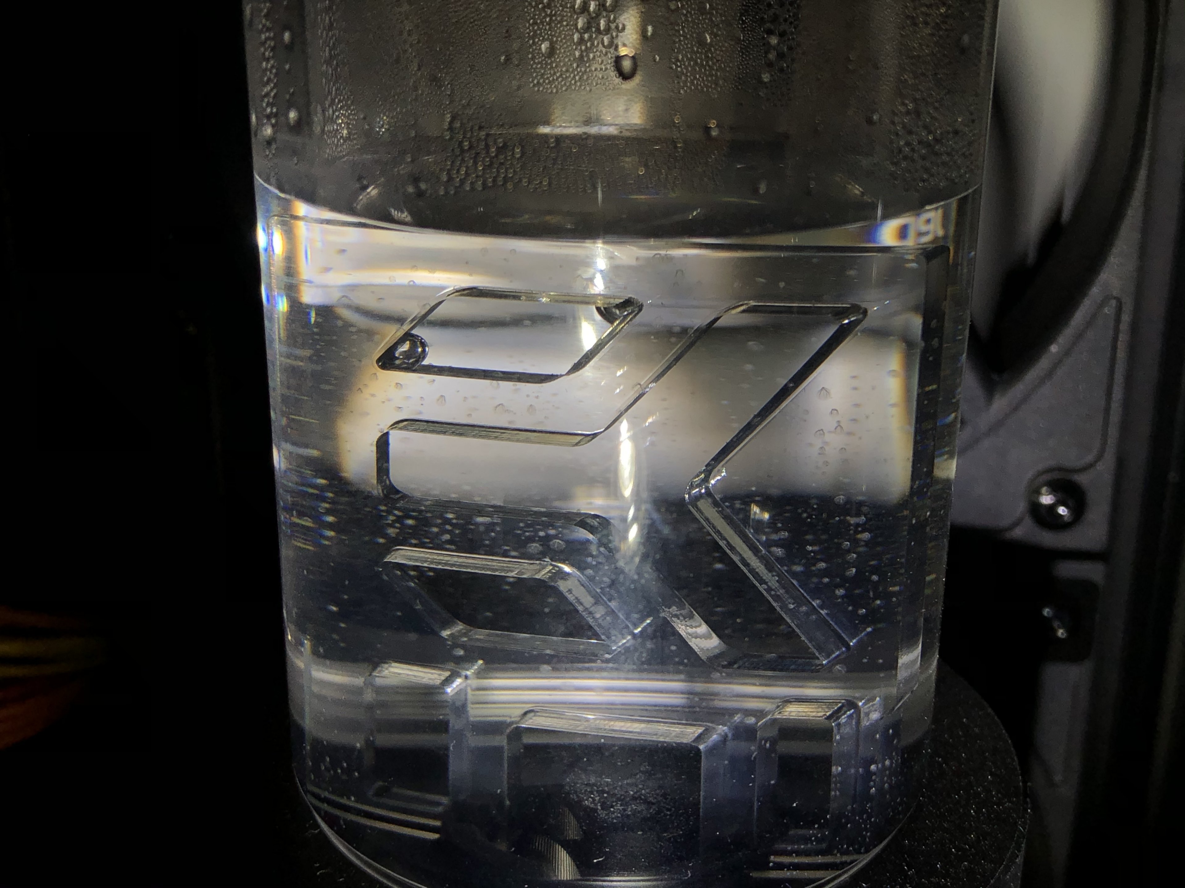

Hier sieht man es in aller Deutlichkeit. Das waren locker 1mm Ablagerungen. Weich und grünlich.
Wo ist jetzt der große Unterschied zwischen EK und den anderen?
PS, das CryoFuel war klar, nur alles andere nicht mehr. Im Kupferblock der Graka war nichts auffälliges zu sehen. Abgesehen der normalen Verfärbungen von Kupfer über die Zeit.

So, ein kleines Update zum grünen Zeug das sich da abgelagert hat. Es hat sich herausgestellt, dass die Oberfläche Fehlerhaft war und sich so die Nickelschicht teilweise gelöst hat. Warum, keine Ahnung.
Ich habe, bis auf die Acrylplatte, alle Teile ausgetauscht bekommen. :)
Ich verwende jetzt auch nur noch das Aqua Double Protect. Das riecht auch nicht so extrem unangenehm.
Bei Teilen ohne Nickel ist das ja auch der normale Oxidationsvorgang bei Kupfer. Jetzt hast du die kleine Stelle da gesehen was überhaupt nicht tragisch war. Zwischen die Finnen kannst du nicht schauen;) und an allen vernickelten bzw. beschichteten Teilen sind min. zwei kleine Kontaktpunkte, Prozess bedingt ist da die Vernickelung unter Umständen auch nicht vollständig vorhanden. Diese Oxidschicht schützt ja das Kupfer siehe Kirchentürme die stehen damit 500 Jahre.
Die Ablagerungen im Behälter sind nicht vom Kupferoxid mMn.
Bei Kupfer gibt es immer 2 grün.
Einmal das Natürliche Gute Patina und den Grünspan. Ersteres ist gewollt und schützt das Cu. Das zweite mag keiner und greift das Cu an.
In einer WaKü sollte die Patina nicht entstehen. Zu kurze Zeit. Der Grünspan entsteht z.B. durch Säure Rückstände. System nicht richtig durchgespühlt. Rückstände von der Herstellung.
Gerade bei den Radiatoren, sind vom verlöten oft noch Lötwasser ( Säure) Rückstände.
