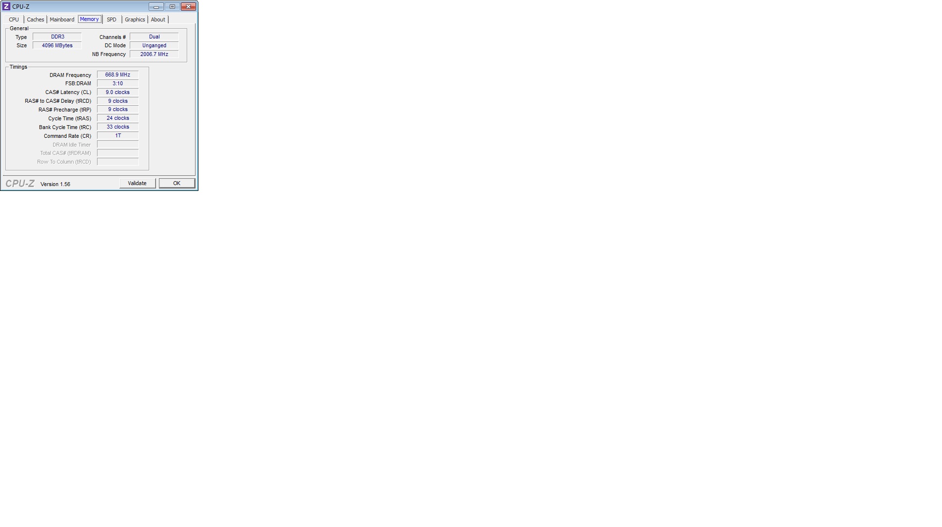

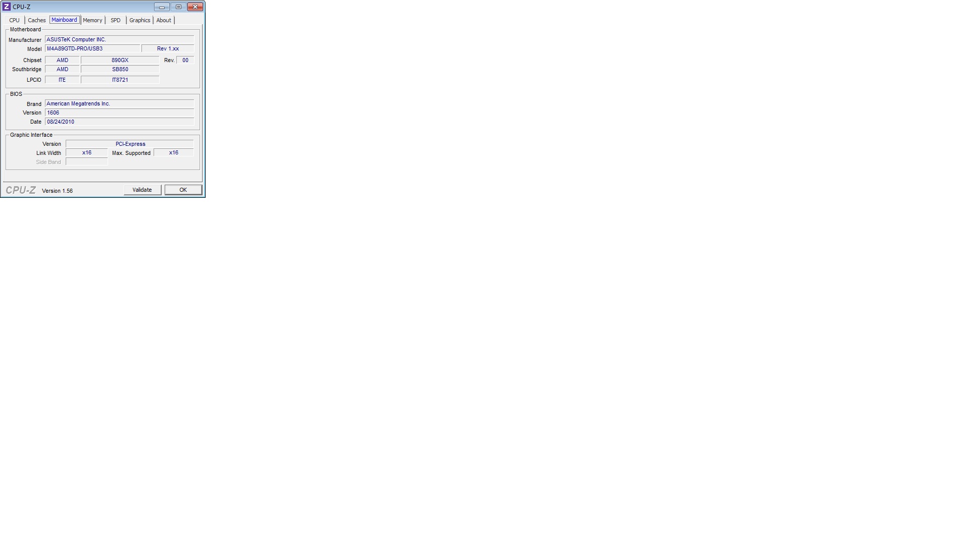

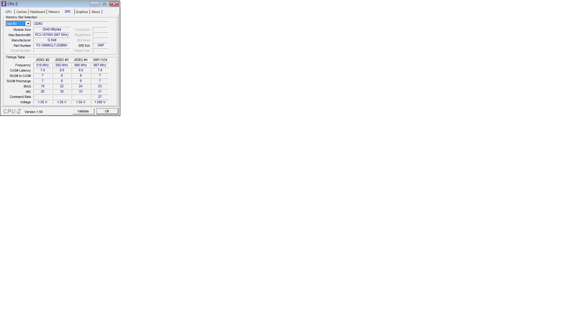

Mache bitte ein paar Screenshots von CPU-Z (Reiter Mainboard, Memory und SPD).

Du hast BIOS 1606 (Screenshot 3). Es gibt vier neuere, das aktuelle heißt 2001 und findet sich hier: http://support.asus.com/Download.aspx?SLanguage=en&m=M4A89GTD PRO/USB3&p=1&s=24 Die *.rom auf einen USB-Stick kopieren, der in FAT32 formatiert ist. Dann nicht über Windows sondern übers Board direkt flashen. Dazu EZ Flash ausführen. Entweder Alt+F2 beim Einschalten drücken oder übers BIOS unter Tools. Eine Anleitung dazu steht im Handbuch ab Kapitel 3.

Hast du dann immer noch Bluescreens, als nächstes die Command Rate auf 2T stellen (Du hast laut Screenshot 1 noch 1T als Command Rate).
Stelle die Command Rate vor dem Bios Update auf 2T um und überprüfe, ob dein PC damit stabil läuft (zumindest im Bios).

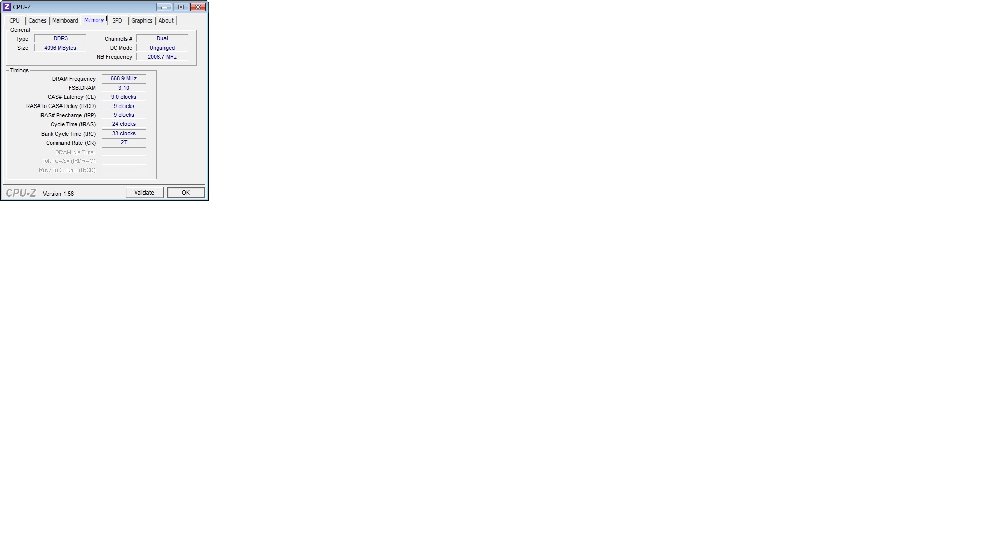

P.S. Habe jetzt die Rate auf 2T gestellt und das BIOS geupdatet. Werde jetzt mal testen, ob noch immer BlueScreens auftreten.Die Frage, ob das mit a2 und b2 richtig ist, ist immer noch offen, wäre dankbar für eine Antwort hierauf.
